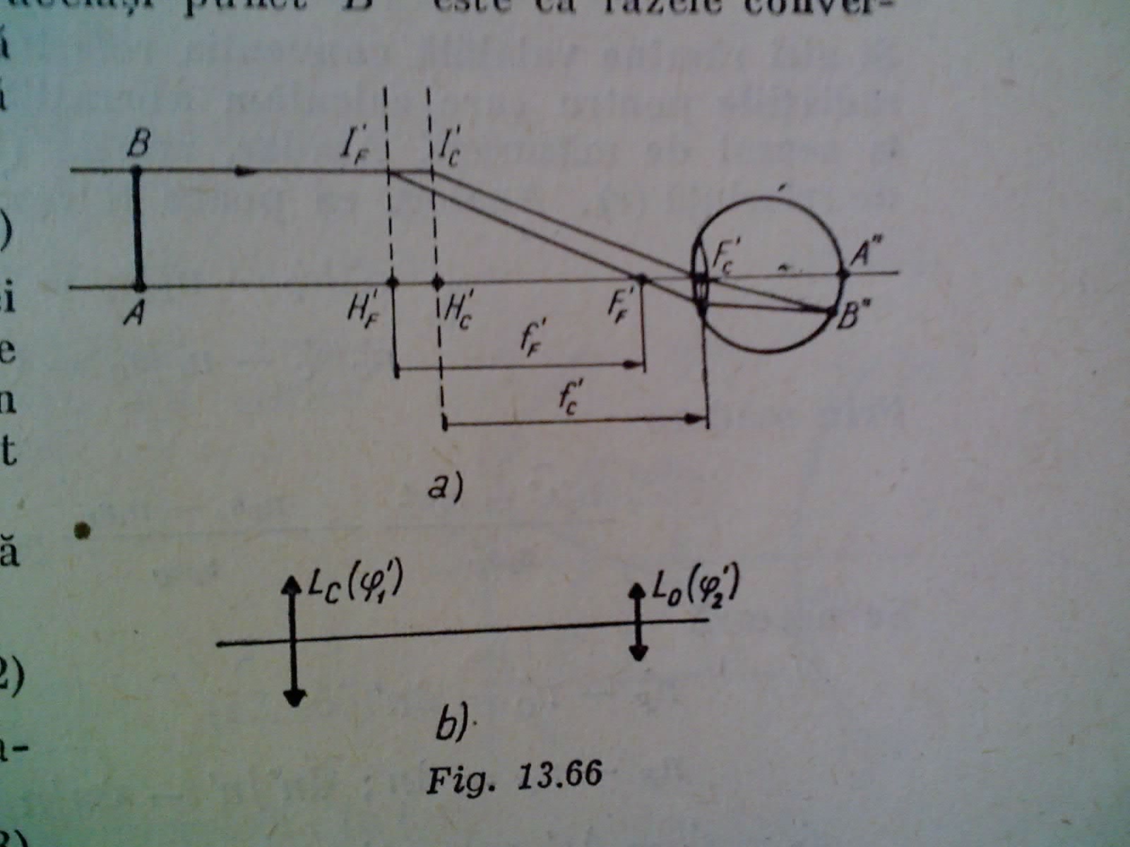

Mai jos o poza extrasa dintr-o carte de optica , cu ceea ce autorii definesc ca fiind conditia de acromatism aparent .
Imaginea vine in completare la cea postata mai sus de Zoth.
Dupa mersul razelor C si F , se poate intelege (cel putin din punctul de vedere al autorilor Smile ) rolul sistemului optic al ochiului in desavarsirea acromatismului ocularului Huygens.
Daca asa stau lucrurile , inseamna ca cel care l-a creat a fost intr-adevar genial.

Aseara pe un topic de-al tau aminteam ca un fascicul colimat ce trece prin pupila ochiului va naste pe retina imaginea unui punct.
Atat desenul lui Brewster cat si cel postat de tine trebuie interpretate intr-un sens mai larg, adica in ideea in care intre dreptele m-r' si n-v' (pe desenul lui Brewster) sau intre dreptele I'c-F'c si I'f-F'f (pe desenul postat de tine) se afla toate celelalte radiatii (culori) din spectrul vizibil. Se formeaza in acest fel (si in ambele cazuri) fascicule colimate de radiatii ce se vor uni pe retina intr-un punct alb sau de culoarea radiatiei dominante. Iata o analogie frumoasa cu ceea ce spuneam aseara!
Iata deci ca asa stau lucrurile Exclamation ... concluziile se trag singure.
