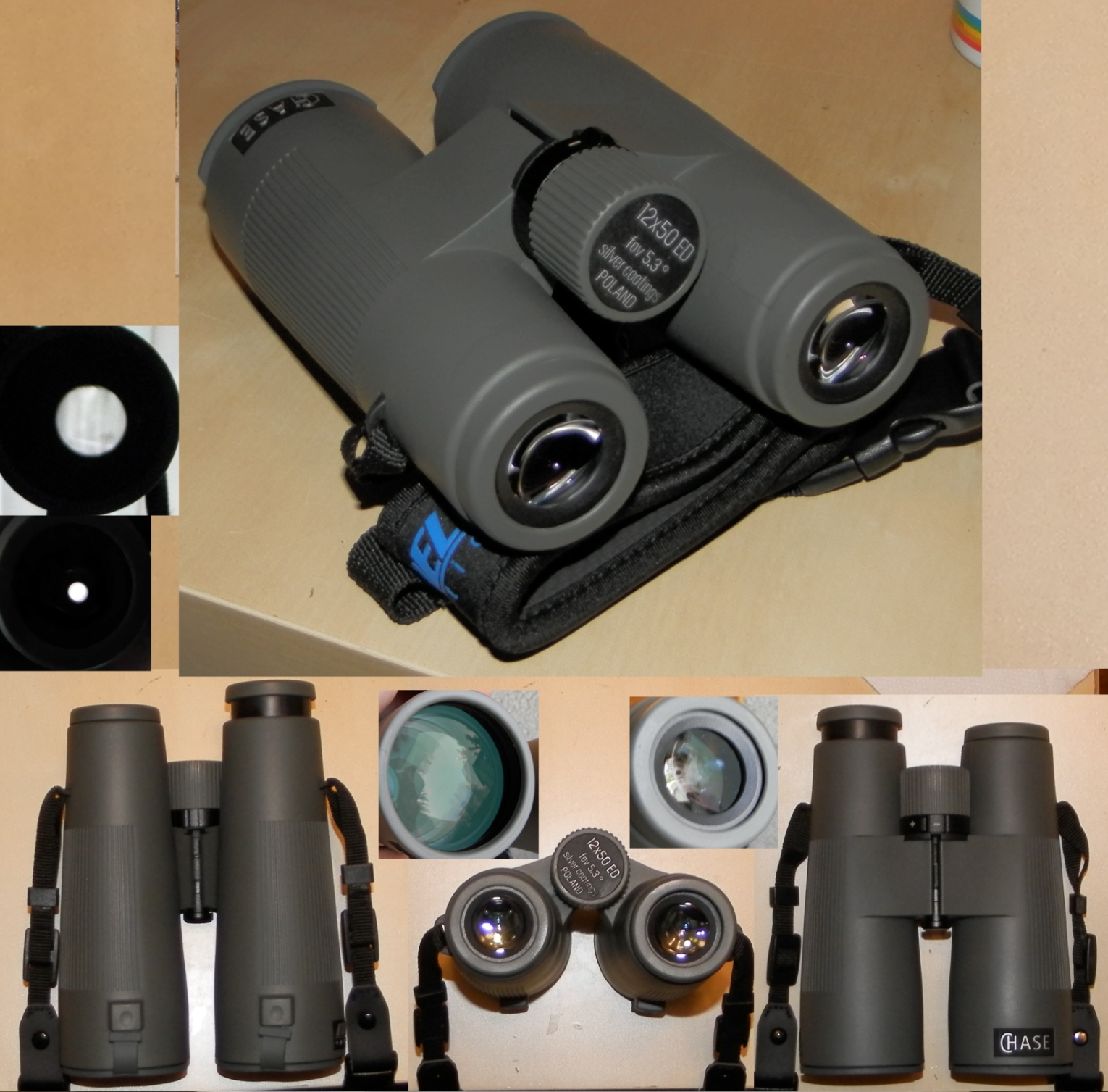

Review binoclu Delta Chase 12x50 ED
1-PREZENTARE GENERALA
Delta Optical este, se pare cea mai iubita firma poloneza de optica in tara natala. Si probabil pe buna dreptate. Doream de mult timp sa vad emisiile acestei firme atat de mult laudate si avand o extrem de bogata panoplie de produse optice. Si iata ca am reusit sa pun la teste un binoclu din seria Chase 12x50 ED. Practic, fratele lui mai mic Chase 10x50 ED, figureaza bunaoara pe locul 8 in topul 10x50 Allbinos, top in care pe primul loc este incredibilul Nikon-WX 10x50 IF, urmat de Leica-Ultravid 10x50 HD si alte nume mai mult decat celebre. Bineinteles poate exista si putin subiectivism siteul fiind totusi polonez si da, in pofida ieftinirilor din ultima vreme de la noi este totusi un binoclu foarte scump.
Date tehnice:
Diametrul obiectivului: 50mm
Puterea de marire: 12x
Sistem de focalizare: Central
Transmisie: 85%
Distanta minima de focalizare: 3m
Camp vizual real: 5,3 grade
Camp vizual real la 1000m: 93m
Diametrul pupilei de iesire: 4.2mm
Ocular relief: 17,0mm
Factor crepuscular: 24,5
Luminozitate: 17,4
Sistem Prisme: roof Schmidt-Pechan, AR argintat
Corectie Faza: nespecificat (dar comparativ, pare a exista)
Material Prisme: BaK4
Umplut cu azot: da
Greutate: 890 grame (914 grame cu curea si capace)
Prindere pe trepied: da
Utilizare cu ochelari: da , dar cu contact lentile ochelari – cupe cauciuc
2- ISTORIC
Optica poloneza este oarecum “sora” cu optica romaneasca IOR. Ambele scoli de optica au fost pornite din Germania, atat ca design cat si ca material, colaborari care au tinut pana in zilele noastre. Totusi in Polonia s-a mers pe putin mai mult aplomb, optica devenind ceva mai cunoscuta acoperind in acelasi timp o zona mult mai ampla decat in tara noastra, plecand de la simplele binocluri si terminand cu sisteme laser folosite in domeniul masuratorilor de mare precizie. Polonia venea este adevarat si cu o experienta ceva mai bogata decat Romania, inceputurile fiind undeva in jurul anului 1900. Probabil cel mai cuoscut “brand” de binocluri Polonez a fost si inca mai este Meopta. Firma a generat de-a lungul timpului mai multe alte firme facute de fosti angajati care au parasit sediul central si s-au angajat in actiuni particulare. Unii chiar au reusit asa cum este cazul celor de la Delta Optical. O politica interesanta asemanatoare cu cea a celor de la Lacerta, respectiv producerea unor binocluri de calitate la preturi de circa doua ori mai ieftine decat concurenta. De aici si deosebita popularitate in Polonia a acestei firme atat in domeniul utilizatorilor terestrii cat si astro. Practic pe binoclurile Delta vom gasi mereu inscriptionat “ Poland” ceea ce inseamna ca toata proiectarea este facuta in Polonia dar executia propriu-zisa este facuta in China.
3- MECANICA
Designul exterior da prima impresie generata de acest binoclu, respectiv putem spune ca simplitatea poate fi eleganta. Forma exterioara este extrem de “la obiect” ca si cand sa dorit minimum de consum pentru carcasa si imbracaminte. Doua trunchiuri simetrice de con imbinate cu o sectiune dreptunghiulara centrala, extrem de putine devieri de la liniile drepte. Interesant caci liniile nu sunt intrerupte in simetria lor nici macar de reglajul de dioptrii, reglaj plasat elegant si modern sub reglajul de clar general. Foarte interesanta si destul de utila plasare care combinata cu un sistem de reglare pas cu pas (in trepte discrete) da o oarece nota de originalitate si optimizare. Toata mecanica se misca perfect, reglajele sunt ferme, nedereglabile si elementele tip eyeshield in miscare desi culiseaza mai greu au cei trei pasi clasici de reglaj. Este prima data cand vad un eyeshield scurt ca si inaltime care totusi desfacut isi face treaba, permitand ochiului sa “intre” in el feridu-se de lumina parazita si asta la un eye relief foarte mare pentru un 12 x, respectiv 17mm. Interiorul binoclului este impresionant de negru si de bine lucrat. Cauciucul este de culoare gri argintiu cu aderenta buna avand o consistenta placuta si finuta, chiar daca grosimea ei nu imi creaza impresia unei protectii deosebite la socuri. Foarte placut si util , plasarea tuturor reglajelor la acelasi nivel este inteligent facuta astfel incat nu este nevoie sa deplasezi mana, degetele sau priza binoclului daca se doreste refacerea lor. Spre surprinderea mea modificarea dipotriilor in pasi discreti isi face bine treaba. Reglajul interpupilar este destul de dur, dar cel putin mie imi place aceasta duritate in contextul mentierii acestei distante mult mai ferm decat la alte modele. Binoclul vine cu capace de obiective nedetasabile chiar daca ele sunt subtiri si facute din cauciuc moale si usor in contextul greutatii poate erau mai utile detasabile. Capacele ocularelor sunt foarte scurte, si trebuiesc cel mai probabil legate de cureaua de sustinere pentru a nu le pierde prea usor. Asta deoarece avem un binoclu care impreuna cu curea si capacele de ocular si obiective cantareste 914 grame, ceea ce este multisor pentru un 12x. De obicei nu prea comentez accesoriile deoarece acestea nu le consider importante in contextual in care accesoriile pentru un binoclu la care tii cu adevarat nu sunt cele cu care el vine din fabrica. Gentuta cu care vine acest binoclu (si se pare o buna parte din gama de binocluri Delta Optical) pare fosrte interesanta din poze, dar in realitate este chiar dezamagitoare, este subtire, un fel de carton panzat pe interior si cu o pojghita forate subtire de piele pe exterior. Mult prea firava pentru un binoclu dar in acelasi timp sufficient de prost croita astfel incat in interior binoclul se poate balangani lovind cu zgomot de margini ocularele la fie care pas al posesorului. O economie nefireasca la putin burete, care chiar nu ar fi marit semnificativ pretul. Si totusi , asa cum ziceam neesential, deoarece ca si in acest caz , prefer ca banii din costul unui binoclu sa fie dedicati binoclului propriu-zis decat impartit cu acccesoriile.
4- OPTICA
Un binoclu cu sticla ED de calitate, aseamanatoare pana la identica cu cea de la Bresser Montana 10,5 x 45. Aceleasi depuneri, aceleasi densitati, aceleasi calitati optice, absolut excelente. M-a incantat lipsa totala a oricaror reflexi interne atunci cand privesti normal, campul vizual fiind inconjurat de un negru infinit, absolut superb. Efect de hublou foarte frumos, unic pana acum la un 12x (cel putin pentru mine). Colorit absolut natural, contrast , definitie si o superba reliefare a detaliilor specifica sticlei ED de buna calitate. Impresionanta este lumina care este la un nivel atat de ridicat incat transforma acest binoclu intr-unul “periculos” asa cum obisnuiesc eu sa zic in timpul zilelor luminoase cu multe posibilitati de reflexie a razelor solare. Un 12x50 absolut superb, cu un camp wide mai apropiat de un 10x50 decat de un 12X50, un temut concurent pentru "clasic". Ceea ce mi-a placut enorm este zona foarte mica de neclar , situata undeva la 20-22% de margine, ceea ce este din nou incredibil pentru un 12x50 (cel putin din cate am cunoscut eu de-a lungul timpului).
5- TESTE
Dupa posibilitatile avute a fost comparat cu:
Bresser Montana 10,5x45
Ambele au aceeasi luminozitate, contrast , colorit si definitie. Si daca acest lucru ar decreta un meci nul, realitatea este ca in conditii de egalitate un 12X fata de un 10x sau chiar 10,5x castiga mult in nivelul detaliilor accesibile observatorului. Cu 12x in aceste conditii veti vedea mai multe detalii si implicit mai multe sau mai clar, stele. Discutia ar fi doar de modalitatea de a va putea obisnui cu greutatea combinata cu factorul mai mare de marire. Totusi, as spune ca diferenta de tremur intre 10x si 12x este foarte mica, daca v-ati obisnuit sa faceti observatii cu 10x din mana, 99,9% veti reusi cam aceleasi performante cu un 12x. Probabil un material ulterior la care ma gandesc sa il scriu va fi subiectul tocmai acestei idei, respectiv cum putem sa tinem in mana un binoclu cat mai mult si cat mai comod cand nu dispunem de elemente ajutatoare de sprijin.
Delta Chase prezinta cea mai ciudata distribuire a greutatii pe care am intalnit-o pana acum, respectiv pare un binoclu umplut cu acelasi material in tot spatiul interior, distribuit perfect, peste tot fara goluri sau alte elemente cu alta densitate. Centru de greutate este undeva la mijlocul efectiv al diagonalelor imaginare ale acestuia. Foarte ciudat deoarece pare a fi indiferenta locatia efectiva de unde tinem binoclul in fata ochilor, rezultatul fiind o priza ceva mai placuta deoarece mainile nu mai compenseaza decat o miscare sus-jos fara compensarea unghiulara ce o simteam la celelate modele. Un binoclu care putem sa îl înscriem in zona binoclurilor periculoase în timpul observatiilor terestre foarte luminoase si care pot directiona si amplifica reflexiile puternice ale soarelui înspre ochii observatorului in mod periculos. In regim astro a depasit asteptarile prezentand mai multe stele fata de orice 10x42 sau 10,5x45 avute la indemana (Opticron, Bresser).
Corectiile geometrice sunt foarte bune mentinand liniaritatea si fara sa creeze efecte deranjante.
6- CONCLUZII
In final un binoclu reusit, pe buna dreptate iubit de conationalii lui, si care iata ca de cateva saptamani si-a scazut pretul undeva in jurul sumei de 274 Euro. Un binoclu recomandat cu caldura, atat terestru cat si astro, cu mici reticente deoarece am uitat totusi sa spun ca este cu “foarte putin” (la toate capitolele mai putin marimea campului vizual) mai bun decat batranul Lacerta Explorer 10x50 al carui pret este de aproape 3 ori mai mic.
Un bionoclu reusit.
 Marime fisier:  1000.2 kb
 Vizualizat:  de 5093 ori
Mesaje: 3102

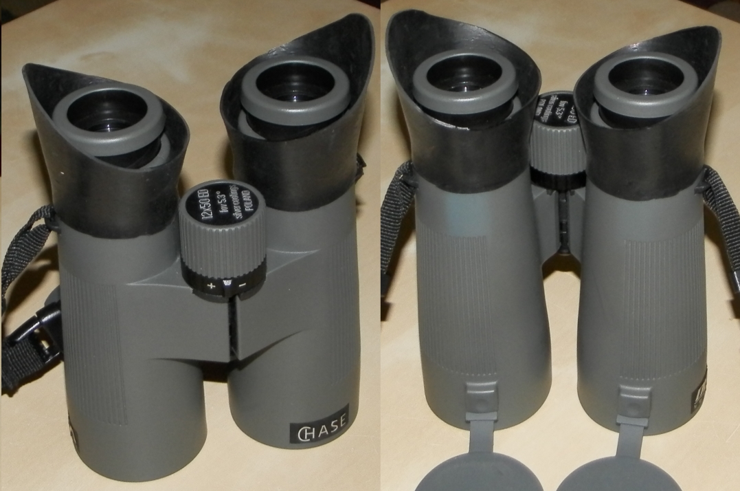

MesajTrimis: 01 Sep 2018 14:21 Download mesaj
Forma constructiva a acestui model favorizeaza montarea unor eye-shield din garnituri tronconice cauciucate. Efectul este 100%, recomand cu caldura !
 Marime fisier:  381.09 kb
 Vizualizat:  de 4763 ori
Mesaje: 11248
MesajTrimis: 01 Sep 2018 20:09 Download mesaj
Chiar ma gandeam deunazi dece nu fac default. Unde gasim asa ceva?
Mesaje: 5878
MesajTrimis: 01 Sep 2018 22:14 Download mesaj
Se pot decupa din pere de veceu ... (eventual nefolosite Smile )
