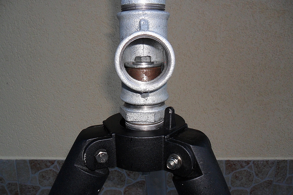

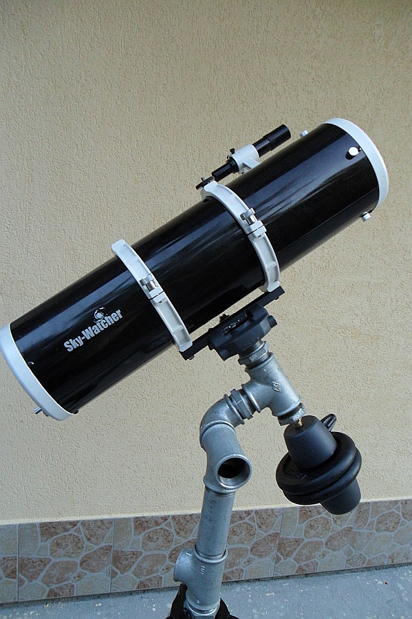

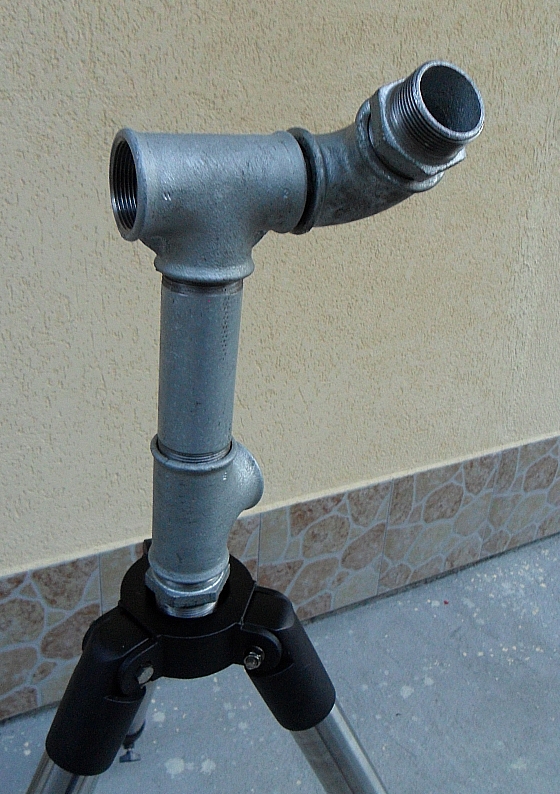

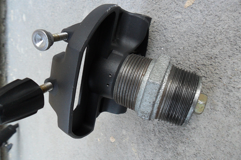

Salutari tuturor,
Din cadrul realizarilor ATM pe care mi le-am propus in acest an as dori sa va prezint o varianta de montura mixta alt-azimutala si ecuatoriala, pretabila in implementarea de fata doar la observatii vizuale. Principiul nu este nou fiind prezent si la baza eciuatoriala pentru montura Dobson dar constructia pipe-based prezentata mai jos atrage prin simplitate, costuri reduse si sarcina relativ mare suportata.
Montura a fost deja prezentata sumar in alt topic cu o montura AZ3 rupta in cadrul unui intermezzo amical cu Erwin Smile si montura sa in 2 timpi Smile si a carei realizare as dori sa o prezint mai detaliat in imaginile de mai jos.
Multumesc mult domnului Mircea Pteancu pentru sugestiile dansului referitoare in general la pipe mount cu ocazia altor topicuri ATM.

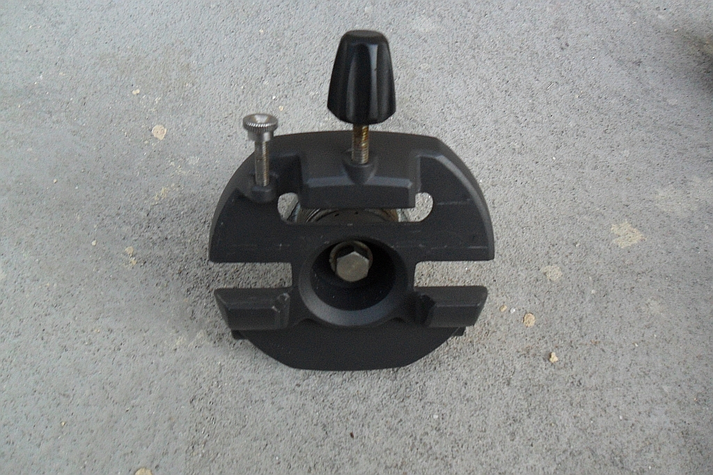

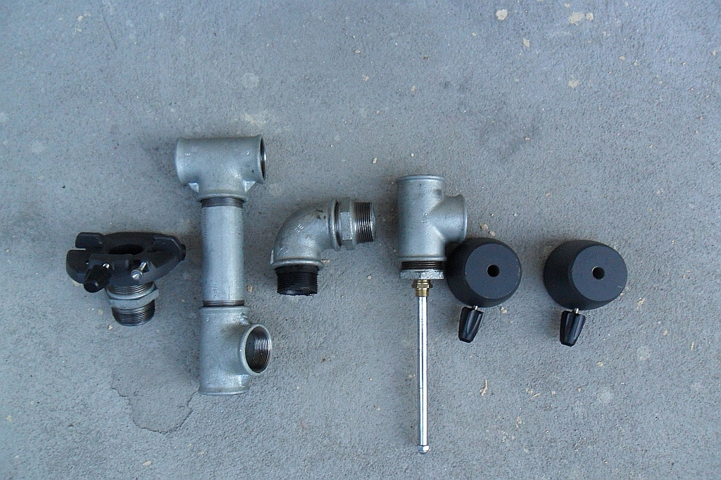

Montura foloseste de asemenea elemente recuperate de la o montura EQ2 defecta (pucul, contragreutatile si tija) dar aceste elemente se pot realiza si independent. Componentele constau in stuturi si nipluri de instalatie din fonta zincata de 1.5 toli (Dedeman) iar rigiditatea si stabilitatea ansamblului avand in vedere si trepiedul solid de otel folosit poate manevra o sarcina totala de pana la 25 de kg cel putin in estimarea mea.
De precizat ca elementul cheie in succesul utilizarii acestei monturi consta in echilibrarea ei corespunzatoare la fiecare modificare de setup. In acest scop recomand achizitionarea unei gantere de 10Kg (de ex din Real sau Auchan) care are 6 discuri (2x2.5 + 2x1 + 2/0.5 + bara: 2kg). Aceste discuri permit o reglare fina a echilibrului. De asemenea recomand si slefuirea cu smirghel a filetului niplurilor in vederea unei miscari line. Acestea trebuie infiletate pana inainte de penultima spira iar stabilitatea ansamblului este generata de combinatia dintre frecare si apasarea cauzata de sarcina (tub optic + contragreutati).
Imbunatatirile posibile se preteaza la introducerea de reglaje fine cu tije si suruburi pe axa ascensiei si a declinatiei. Nu m-as arunca totusi pana la motorizare, de aceea as prefera sa incurajez acest model numai pentru observatii vizuale.

Ohoo, super! Dar nu trebuie contragreutate și în partea opusă axelor RA+DEC? Cum e acum cu o greutate așa de mare în consolă? Cum păstrează alinierea polară? Mă gândesc că trebuie fixat cumva filetul să stea ansamblul la 45 gr. N-am văzut la noi coturi la 45 gr.
Spor!
starbuck
Data inscrierii: 23 Ian 2011
Mesaje: 1111
MesajTrimis: 22 Iul 2012 00:15 Download mesaj
Merci, Erwin... Cotul se infileteaza cat mai mult posibil pentru unghiul dat iar strangerea rezultata e suficienta sa tina toata greutatea. E ceva mai greu de reglat la 45 de grade dar merge. Ceea ce spui tu am incercat deja cu un T in locul cotului si cu bara de la gantera cu contragreutati in partea opusa dar problema e ca ansamblul nu mai e asa de stabil chiar daca e echilibrat. Iar alinierea polara are intr-adevar cel mai mult de suferit. De aceea am preferat varianta cotului. Cat despre cotul de 45 de grade, a trebuit sa le arat la vanzatori poza de pe net (street elbow: http://img.en.china.cn/0/0,0,111,18037,400,400,3bc1d1b5.jpg ) ca sa ma creada ca exista si asa ceva. Cica numai cu comanda speciala la Romstal ar fi posibil.

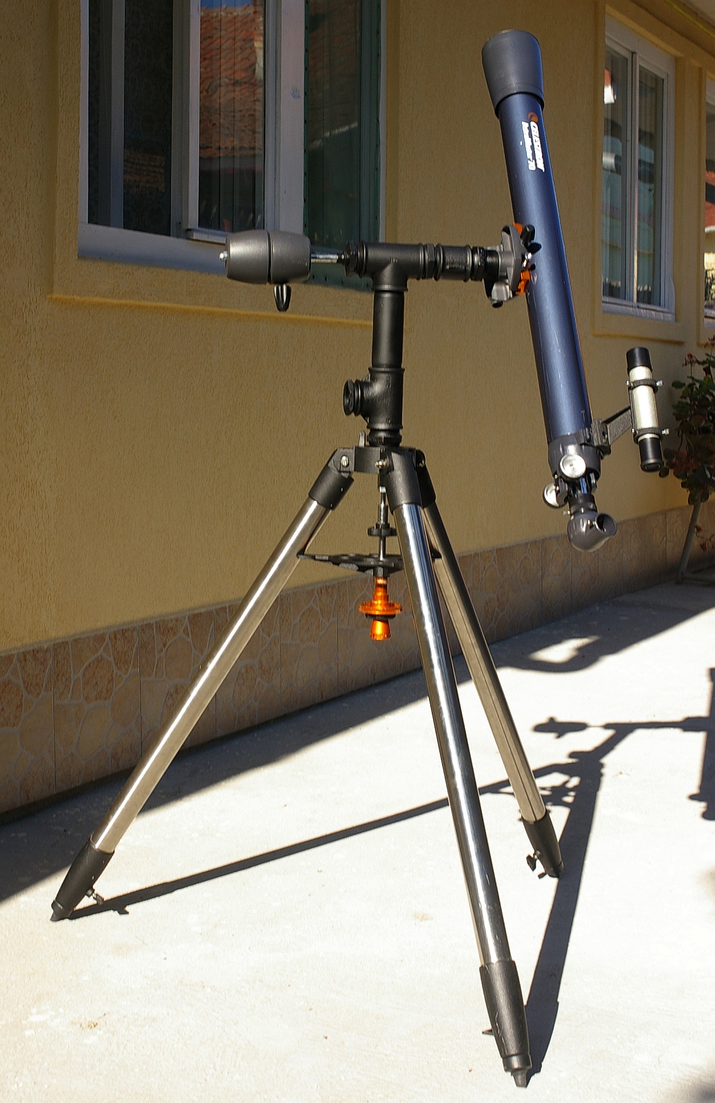

Montura pipe Starbuck in varianta AZ si ceva mai cosmetizata (negrul mat e la moda Smile ) si cu refractorul Celestron 70/900.
Urmeaza in curand si versiunea imbunatatita cu suruburi blocante pe fiecare axa.

Arată grozav!
Hmm, șuruburile blocante nu sunt o soluție prea grozavă, am experimentat la montura mea. O idee ar fi să secționezi parțial pe generatoare fitingurile și să folosești coliere pentru strângere în genul celor de la bicicletă, acționate cu levier cu excentric. Poți folosi excentricul dar să pui alte coliere potrivite. Am pus un astfel de levier la montura piston mare.

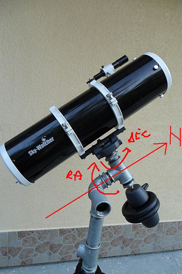

Ceva imi scapa la versiunea ecuatoriala: cum se schimba declinatia?
Alex
Astronomical Ephemerides
starbuck
Mesaje: 1111
MesajTrimis: 02 Aug 2012 22:42 Download mesaj
Pucul de EQ2 este strans de niplul de sub el iar niplul se misca liber in filetul T-ului. E acelasi bloc ca si cel din capatul variantei AZ unde este stutz simplu, nu T ca la ecuatoriala.

Scuze, tot imi scapa cum se schimba unghiul de declinatie:
 Marime fisier:  518.25 kb
 Vizualizat:  de 12427 ori
Alex
Catalin Paduraru
Data inscrierii: 08 Mai 2006
Mesaje: 2302
MesajTrimis: 03 Aug 2012 09:06 Download mesaj
Merge cam asa.

MesajTrimis: 03 Aug 2012 09:10 Download mesaj
Ha Laughing Multam!
Clar ca mi-a scapat orientarea axei orare ... multam!
