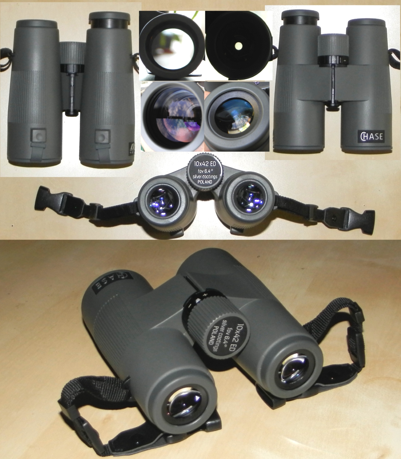

1-PREZENTARE GENERALA
Continuam seria de review-uri aferenta seriei Delta Optical cu modelul Deta Chase 10x42 fratele mai mic a celui prezentat anterior. In acelasi ton, forma si design ca 12x50, micutul 10x42 impresioneaza prin dimensiunile foarte mici (este mai scurt cu circa 1 cm decat celebrul Opticron Oasis C 10x42 WP !) aferente unei greutati neasteptate pentru un astfel de gabarit. Ramane in continuare aceeasi impresie ca si la fratele sau, de echilibrare universala, respectiv senzatia unica, cel putin pentru mine pana acum, ca ar fi un echipament turnat din exact acelasi material in tot volumul sau, ca si un bloc compact fara diferente de densitate de-a lungul sau. Un binoclu care in topul allbinos.com sta destul de bine undeva pe locul 43 alaturi de nume celebre. Si se pare ca isi merita cu prisosinta locul, mai ales daca tinem cont si de pretul sau in raport cu calitatea oferita.
Date tehnice:
Diametrul obiectivului:42mm
Puterea de marire:10x
Transmisie: 83 %
Sistem de focalizare:Central
Distanta minima de focalizare:2m
Camp vizual real:6,4 grade
Camp vizual real la 1000m:112m
Diametrul pupilei de iesire:4,2mm
Ocular relief:17mm
Factor crepuscular:20,5
Luminozitate:17,6
Sistem Prisme:roof
Material Prisme:BaK4
Umplut cu azot:da
Greutate:764 grame (inclusiv curea si capace obiective, fara capace oculare)
Suport trepied:da
2- ISTORIC
Nu mai insistam sa reamintim de optica Poloneza ci doar merita mentionat ca partea de proiectare si de executie (Polonia, respectiv China) este facuta cu adevarat profesionism. Binoclul este proiectat excelent din toate punctele de vedere, acordandu-se maximum de atentie absolut tuturor aspectelor tehnice si functionale.
3- MECANICA
Mecanica functioneaza ireprosabil, totul se misca ferm fara jocuri sau alte posibilitati de dereglare. Interiorul tuburilor sunt innegrite superb, nu exista diafragmari, cauciucul desi subtire este suficient pentru o priza de calitate si eyeshildurile au o cursa perfect calculata (3 pozitii) astfel inca in pozitia de maxim sa permita atat scufundarea ochiului in interior eliminand reflexiile laterale cat si o forta mare de apasare pentru a avea cel de al treilea punct de sprijin in orbite. Acelasi design ca la Delta Chase 12x50 ED diferind strict dimensiunile. Geanta desi identica cu ce a fratelui mai mare este insa mult mai bine dimensiunata , astfel incat cu tot cu cureaua de sustinere, o data introdus binoclul, nu se mai blangane in interior.
4- OPTICA
Un binoclu cu sticla ED de calitate, cu depuneri specifice sticlei chinezo-japoneze de buna calitate (galben, verde, si putin indigo, toate foarte palide) care isi fac treaba fara doar si poate. Definitia, culoarea naturala, contrast toate respecta linia de inalta calitate cu care parca incepem sa ne obisnuim, chiar indiferent de producatorul in sine. Superb efectul de wide dar si cel de “hublou” datorat inplicit si campului destul de mare de 6,4 grade declarat (chiar daca totusi ochiometric as spune ca in realitate este mai mic putin, dar in mod cert nu mai mic decat 6,2 grade). Este extrem de placut sa privesti prin acest binoclu. Totul ar fi efectiv perfect daca insa efortul de a face un ATB nu ar fi exagerat putin tocmai aceasta latime mare de camp, care da ca si efect secundar o zona de neclar situata undeva la 22-24% de margine. Acest lucru nu ar fi iesit din normalitatea unor astfel de binocluri, dar parca pentru un binoclu atat de frumos proiectat pana aici, as fi avut speranta ca acest parametru sa fie ceva mai bun. Este cred singura “semi-hiba” a binoclului sesizata de mine. O rezultanta indirecta care pune in evidenta acest factor mai este si zona de clar care este relativ ingusta si face ca claritatea sa poata fi reglata mai dificil, chiar daca reglajul propriu-zis se face cu o cursa lunga si fina fara jocuri auxiliare. Probabil sunt inca influentat de zona de camp extrem de mare de la fratele sau 12x50, care statea superb la acest capitol, binenteles la un camp mult mai mic. Dar discutam de senzatii, impresii generale unde o serie de mai multi factori dau cadrul general de placere. Coloritul este natural si corect fara nuante sau tente. Nu apar irizatii in contralumina. Un binoclu care este la fel de luminos ca si fratele mai mare 12x50, ceea ce ma face sa cred ca toata seria Delta Chase respecta intr-adevar aceesi linie corecta si se conformeaza unor pretentii ridicate din mai toate punctele de vedere. Intr-adevar un binoclu proiectat in primul rand bine dar si executat corect in al doilea rand. Revenim si cu impresia ca Delta Chase prezinta cea mai ciudata distribuire a greutatii pe care am intalnit-o pana acum, respectiv pare un binoclu umplut cu acelasi material in tot spatiul interior, distribuit perfect, peste tot fara goluri sau alte elemente cu alta densitate. Centru de greutate este undeva la mijlocul efectiv al diagonalelor imaginare ale acestuia. Foarte ciudat deoarece pare a fi indiferenta locatia efectiva de unde tinem binoclul in fata ochilor, rezultatul fiind o priza ceva mai placuta deoarece mainile nu mai compenseaza decat o miscare sus-jos fara compensarea unghiulara ce o simteam la celelate modele. Si binenteles la randul sau acest binoclu este plasat in zona binoclurilor “periculoase” in zilele cu lumina solara foarte puternica, deoarece diversele reflexii ale luminii produse in suprafete lucioase pe care le privim, pot afecta retina. Corectii geometrice corecte ce nu produc distorsiuni sesizabile sau efecte de rostogolire, incadrandu-se intr-o normalitate fieasca. Superbe imagini in mod astro find foarte aproape de Lacerta Elite 10x56 dar depasit de Delta Chase 12x50 ca si numar de stele vizibile (in mod clar strict din punct de vedere al puterii mai mari de marire). Stele punctiforme in zona centrala de clar, si cu deformari spre margine, firesti in gama binoclurilor cu camp larg de preturi ceva mai mici, respectiv cu un numar de maxim de 5 lentile / camp peste 6 grade).
5- TESTE
A fost comparat cu :
Bresser Montana 10,5x45
Ambele au aceeasi luminozitate, contrast, colorit si definitie. Castiga totusi Montana doar din cauza magnificatiei mai mare ceea ce este totusi normal.
Opticron Oasis C 10x42 WP ED
Ambele au aceeasi luminozitate, contrast , colorit si definitie. Optic au aceleasi calitati, dar Chase are un camp mult mai bine delimitat fara treceri de gri intre imaginea utila si negru. Si acest lucru contribuie , mai ales pe regim astro la o senzatie mult mai placuta privitorului.
Delta Chase 12x50
Imaginea este absolut identica, optic vorbind, devenind evident ca sunt frati de acelasi sange. Normal ca 12x vede detalii ceva mai multe dar datorat strict puterii superioare de marire.
Lacerta Elite 10x56
Lacerta depaseste putin luminozitatea lui Chase, iar in rest este o egaslitate la toate capitolele, mai putin campul vizual. Este bine de observat ca un 10x42 ED sta la egalitate cu un HD 10x56.
6- CONCLUZII
In final un binoclu reusit si care si-a scazut pretul undeva in jurul sumei de 280 Euro. Un binoclu recomandat cu caldura, atat terestru cat si astro. Un binoclu avand inclusiv greutatea optima pentru un 10x. O firma mai putin uzitata in tara noastra , as spune pe nedrept, deoarece se bate de la egal la egal cu firme al caror preturi sunt de 2-3 ori mai mari.
Si cateva impresii personale. Iata ca asistam la ceea ce eu personal doream de mult, respectiv aparitia unor echipamente chinezesti ce in pofida faptului ca dispun de o optica de cea mai buna calitate, isi micsoreaza incet, incet preturile apropiindu-se parca din ce in ce mai mult de posibilitatile noastre. Iata ca si mult dorita sticla ED, in speta nimic altceva decat sticla germana Schott asimilata total in China, Japonia (si cine mai stie unde) incepe sa doteze echipamente din ce in ce mai accesibile. As spune ca vin vremuri bune. Se nasc chiar standarde noi, si lumea binoculara devine din ce in ce mai interesanta … dar acestea vor fi, poate, subiectul altor topicuri …
Delta Chase 10x42 un binoclu reusit, respectand standardul liniei Chase.

Varianta argintie, testata de allbinos pare mai de "lux" Wink
Dar asta "kaki" imi place si el ca are un aspect mai cazon.

Draga Tudor,
Din nefericire nu toata lumea are un aparat foto foarte bun si implicit ochiul de artist al unora .... Very Happy
Practic bietul binoclu este gri si identic ca si poza mentionata de tine in allbinos. In procesul de fotografiere , blitul a mai aberat nitel culoarea si pare kaki ..... sorry!
