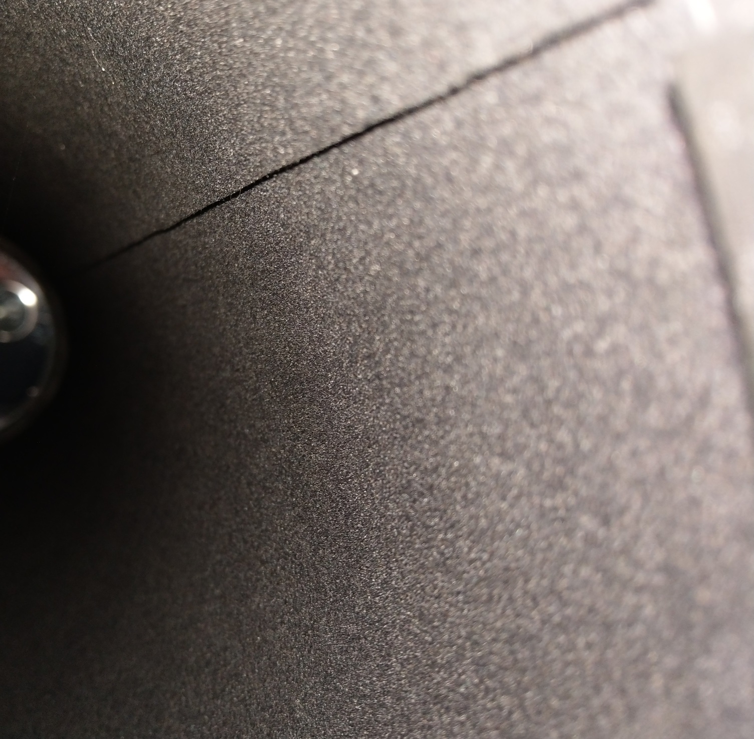

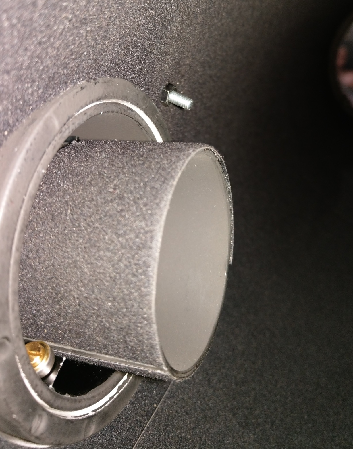

Nu am suprapus velurul pe interior si, din ce imi aduc aminte, l-am calculat de 10x inainte sa-l tai. Nu am incercat si nici nu cred ca rezista in timp metoda suprapunerii.
Tubul, nefiind turnat dintr-o bucata, are o denivelare la imbinare. Implicit nici tu nu vei lipi "la fata" cele 2 laturi pt ca nu ai cum. Eventual poti sa incerci sa tai surplusul cu o lama de bisturiu sau cutter sprijinindu-te pe muchia de imbinare.
Am atasat 2 poze, sper sa ajute.
