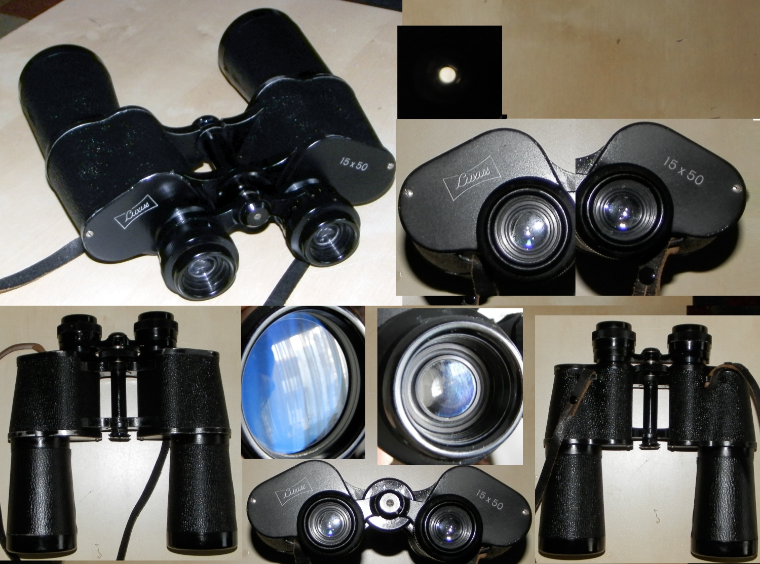

Review binoclu Luxus 15x50
Cel mai scurt review scris pana acum. Azi pare a fi ziua dublurilor. De asta data o dublura germana. Deci cititi acest review :
http://www.astronomy.ro/forum/viewtopic.php?p=142338
unde pur si simplu inlocuiti "Dominant" cu "Luxus" Laughing
Un binoclu recomandat cu caldura.

MesajTrimis: 22 Feb 2018 19:57 Download mesaj
Binoclul a ajuns la mine ,multumiri deosebite lui Dbird.
Pot sa confirm calitatea lui excelenta deocamdata doar pe obiecte terestre.
L-am incercat atat in lumina de zi cat si de noapte pe asemenea obiecte si am fost incantat de contrast.
Campul nu l-am putut inca determina dar , dupa comparatia cu binoclul Oculus Hoya 10x50mm , ma astept la un camp vizual efectiv de 3.5 grade.
Risc sa dau un raspuns pe ghicite la intrebarea daca focala mai lunga a obiectivelor aduce vreun castig optic : eu cred ca da.
Calitatea buna a imaginii spre periferia campului o atribui acestei focale mai mari.
Iar ergonomia binoclului este surprinzatoare.
Toti inteleptii Internetului avertizeaza ca binoclurile cu mariri de la 12x in sus nu se pot folosi tinute in mana.
Ei bine Luxus 15x50mm se aseaza in mana si are imaginea mai stabila decat binoclurile 10x50mm.
Voi urma sfatul lui Dbird si voi confectiona neaparat un adaptor pentru ''Parghia binoculara'' de mai jos :
http://observoergosum.blogspot.ro/2015/04/...entru.html
http://observoergosum.blogspot.ro/2014/06/...vatii.html
