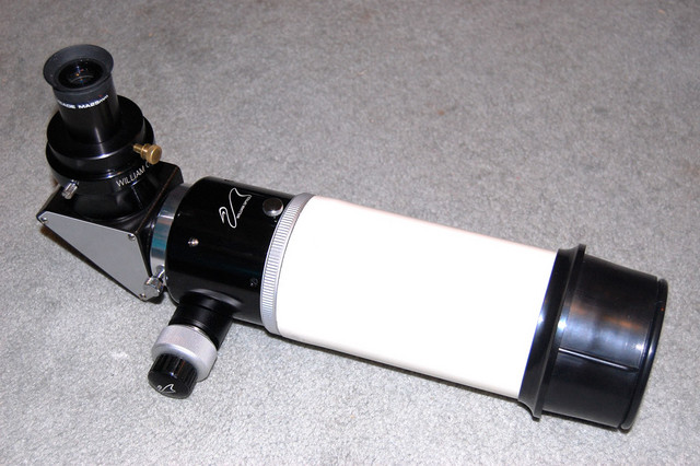

Ca fapt divers am gasit niste poze pe un forum ( linku de mai jos) cu o mica luneta cu obiectiv de 80 tot surplus. Este acolo si o poza afocala a Lunii. Luneta arata chiar dragut Smile
http://www.myastrospace.com/forums/showthread.php?t=897
Nu, nu e Williams Laughing . Numai focuseru
