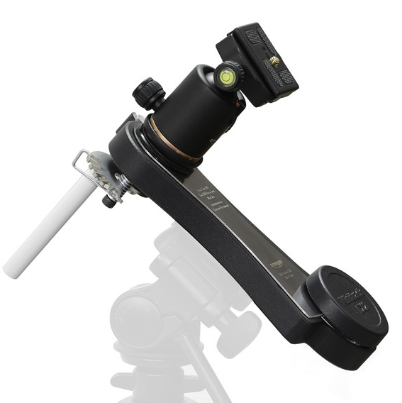

In aceasta seara am descoperit o montura pentru astrofoto cu camere DSLR, care cred ca e cea mai ieftina de pe piata, 610 lei. Este integral mecanica, fara motoare-probabil pe arc, sau un altfel de orologerie. Deci fara baterie, si mai important, fara contragreutati. Iar greutatea monturii e foarte mica, doar 430 grame.
Partea 'negativa'' ar fi, conform prezentarii, limita focalei obiectivului folosit. 300mm.
Pozele din prezentare par a fi foarte bune. La sectia Download a site-ului, se pot vedea datele tehnice ale fiecarei poze in parte.
Consider ca ar putea fi o buna alternativa la dispozitivele mai scumpe si mai grele folosite pana acum. Evident, cu conditia sa functioneze bine. Si ar fi interesant daca are cineva aceasta montura, sa ne spuna si noua impresii despre ea.

La 750 de lei se da si in varianta cu un cap cu bila.
Ce ar putea sa insemne marcajul : Time 100 / Focal (mm)?

Eu nu stiu daca am inteles exact ce scrie pe placa aia, dar daca da, atunci inseamna ca poti face o expunere de 30 de secunde cu un 200mm, de 2 minute cu un 50mm, si mai lunga cu un obiectiv mai scurt. Nu e rau pentru fotografie de camp larg, gen peisaj cu stele.
Oricum, din punctul meu de vedere, principalul avantaj este greutatea mica pe care trebuie sa o transporti. Nu cari contragreutati, sau baterii, in schimb ai limitari. Daca vei sa pui un obiectiv de 200mm f2,8, cu un DSLR, ajungi sau depasesti limita de 2kg.

cred ca formula se refera la timpul maxim de expunere in minute in functie de focala obiectivului
de exemplu cu un obiectiv de 300mm ai maxim 0.33 minute timp de expunere adica 20s
200mm = 30s
100mm = 1 minut
18mm = 5.5 minute

Multumesc pentru raspunsuri, foarte bine punctat si convingator. Eu socoteam in secunde si de aici si deruta mea. Am facut si greseala de a nu citi cele indicate de dragos.n, unde se spune clar ca este vorba de minute!
Daca am inteles eu bine, Minitrack-ul e bun de folosit pina in 50-100 de mm pentru single shot iar pina in 200 de mm cu stack. In fond e minitracker nu? Wink

Minunea asta s-ar preta dupa parerea mea cel mai bine pentru tracking observatii planetare cu refractoare usoare pana in 80 sau 90 mm de la F/5 pana la F/15 (exclus folosirea de oculare prea grele, gen "grenadele" Hyperion Smile ).
Cat despre aparat foto asa cum s-a mai mentionat deja totul depinde de precizia alinierii polare (preferabil de montat cumva chiar o luneta polara) si folosirea de obiective cu focala de pana la 100mm (astrofotografie de camp larg). Cat despre stacking din cate din cate vad eu dupa lungimea trail-ului norilor din pozele de prezentare ( https://www.astroshop.ro/montura-camera/om...x2/p,55040 ) se obtin rezultate bune tocmai la focale mai mici chiar decat 50mm si cu expuneri relativ scurte (pana in 30 secunde). Nu intamplator pozele de prezentare au fost facute aproximativ la acesti parametri. Cine vrea sa faca crop-ul atunci stie ca asta nu inseamna focala mare ci se profita numai de rezolutia mare a imaginii pentru a afisa detaliat doar anumite obiecte sau zone din imaginea initiala.
Un alt factor demn de considerat in lumea monturilor in general este maximul de incarcare mentionat in specificatii care in conditii optime de utilizare reprezinta in jur de 75% din valoarea maxima declarata. Am folosit un NEQ3 si un NEQ5 si cine spune ca suporta maxim 5Kg, respectiv 10 Kg e bine sa specifice si in ce conditii. Daca e maximul de greutate de la care incep sa cedeze blocajele pe axe si orice miscare de reglaj fin genereaza vibratii de GOTO atunci e clar la ce te poti astepta. In cazul acestui Minitrack cele 2Kg declarate ca maxim de incarcare par destul de optimiste cu conditia ca centru de greutate al aparatului foto sa fie aliniat cu centrul de greutate (si sustinere in acest caz) al monturii. In cazul unui obiectiv foto cu focala mai lunga aceasta aliniere nu mai este posibila si capul de trepied cu bila va fi destul de solicitat (vibratii, probleme de aliniere, etc). Poate un cap de trepied panoramic e mai potrivit pentru greutati apropiate de limita admisa si e bine ca actualul cap cu bila poate fi schimbat. Oricum pentru obiective foto cu focale lungi sau refractoare usoare contragreutati nu se pot monta chiar daca ar fi posibil deoarece s-ar depasi rapid greutatea maxima admisa.
In final portabilitatea, resursele suplimentare nule necesare utilizarii si folosirea unui aparat foto deja existent in dotare reprezinta avantajele de baza ale acestei monturi. Chiar daca se pot monta si refractoare usoare (sau mini Mak-uri) de focale mai mari personal m-as limita numai la astrofotografie de camp larg cu aparat foto si din cate vad eu in pozele de prezentare, cu obiective de maxim 100 mm (optimin plaja 10-50mm). Desigur, sunt posibile si focale mai mari, in final e vorba de posibilitatile fiecaruia privind performanta utilizarii monturii si a abilitatilor de post-procesare digitala.
