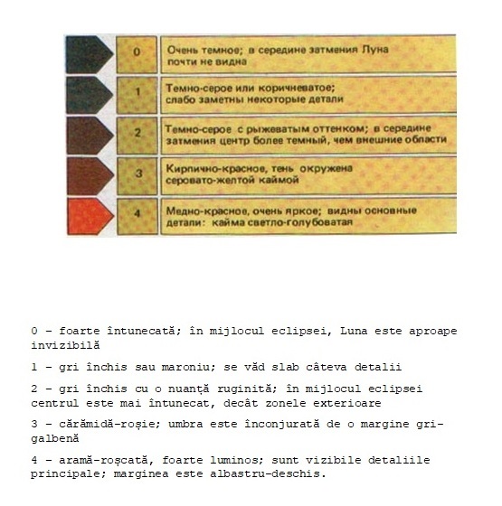

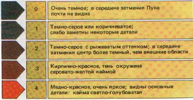

Așa este, Meeus J. a pus în discuție influența prin 1977 și a dovedit cu date că Danjon a exagerat un pic.
În rețea am găsit tot felul de scale Danjon.
Cea atașată mi se pare mai aproape de realitate.
 Marime fisier:  31.57 kb
 Vizualizat:  de 10947 ori
Ultima modificare efectuata de catre Andi la 23 Ian 2018 20:41, modificat de 1 data in total

Interesant dar daca era in chineza era tot aia . De unde stim ca la pct 0-4 nu ne injura Smile

Chinezii ce părere au? Wink

Goagălul nu mai traduce? Rolling Eyes
 Marime fisier:  91.75 kb
 Vizualizat:  de 10932 ori

Mersi mult , l-am salvat . 0 si 1 nu am avut inca sansa sa vad , dar restul da . Trebuia sa caut si de multe ori nu traduce mai ales pe imagini jpg ....
