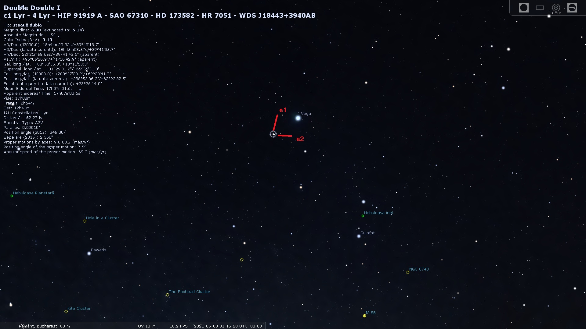

In mod de-a dreptul paradoxal, desi Epsilon 1-2 Lyrae este una dintre cele mai observate stele multiple ale cerului nordic, nu am gasit multe rapoarte cu adevarat detaliate despre acest obiect.
Iar desene de observatii nici atat.
Iata de ce va invit la aceasta tema de observatii : rezolvarea si separarea stelei multiple Epsilon 1-2 Lyrae.
Descrierile si comentariile in text sunt foarte bune iar desenele, fie ele si ne-artistice, doar tehnic corecte, de-a dreptul binevenite!
Cu ce telescop, la ce grosisment se rezolva, se separa componentele ?
Cate stele vedeti in acest sistem ?
Care sunt pozitiile stelelor una fata de cealalta ?
Daca vom avea desene actuale, vom putea demonstra modificarea pozitiei stelelor in timp, prin compararea cu desene vechi. Deci vom vedea efectul deplasarii reale a unor stele.
Atasez o captura de ecran din StelleDoppie pentru aceasta stea multipla.
Daca vor exista intrebari, vom discuta aceasta fisa, ca sa ne familiarizam cu situl StelleDoppie, extrem de util pentru dublisti.
Astept cu mare drag observatiile si comentariile voastre.
Nu uitati: intelept este cel care cunoaste toate intrebarile, nu cel care stie toate raspunsurile.
Deci astept si intrebarile voastre.
Cer bi-senin, Mircea

Mesaje: 11298
MesajTrimis: 08 Iun 2021 01:24 Download mesaj
Mircea Pteancu a scris:
..Epsilon 1-2 Lyrae ..
Stiu ca n-am ce sa caut la avansati, mai ales dpdv al dublelor, dar atasez o captura de ecran din Stellarium, este vorba de cele doua aflate la aprox. 1grad de Vega?

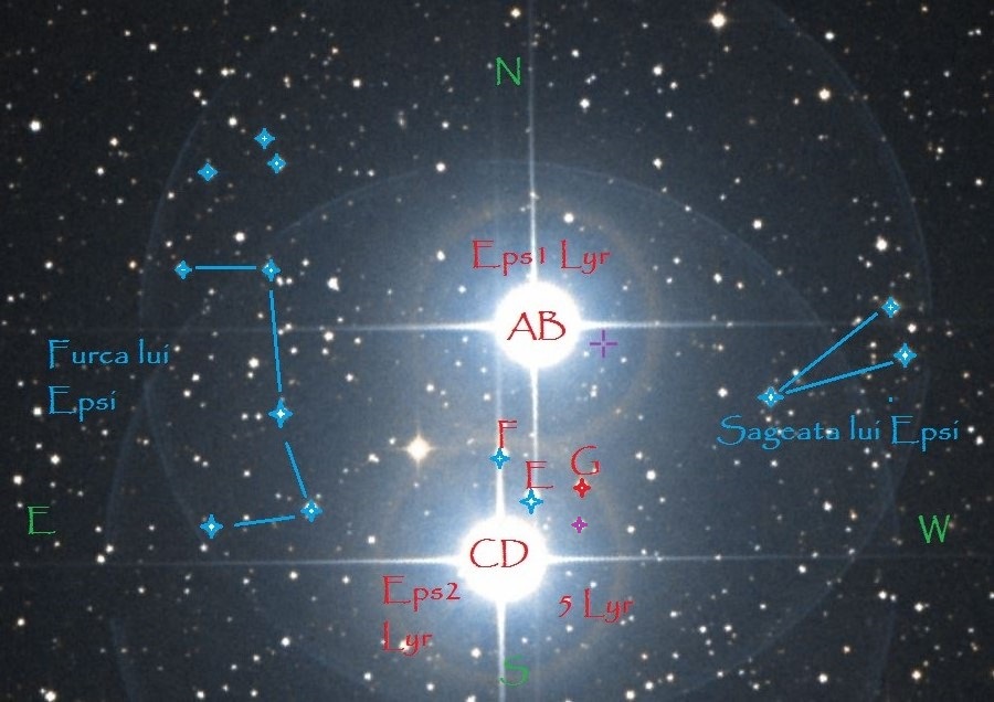

Mesaje: 9523
MesajTrimis: 10 Iun 2021 00:11 Download mesaj
Iulian
Felicitari pentru observarea stelelor E si F.
Acestea sunt stelele pe care Admiral W.H. Smyth le-a denumit '' debillissima''.
Din cauza stralucirii ''dublei-duble'', stelele ''debillissima'' scapa atentiei observatorilor.
Doar persoanele avizate le vad dar nu fara efort.
Eu le-am vazut prima data cu dobsonianul D=125mm ''Ratusca cea urata'', cu zece ani in urma,la 21 Aprilie 2011, cand testam ocularele Tolles proiectate de zoth si construite de Erwin.
Deci incurajez colegii sa insiste, sunt absolut convins ca stelele ''debillisssima'' sunt vizibile cu Makuri de 127mm sau lunete de 100-110mm .
Azi-noapte, observand cu dobsonianul de 200mm,am reusit sa vad pentru prima data, cea de a treia stea ''debillissima'', mentionata de Olcott ca fiind vizibila cu o luneta de patru inch, evidentiata cu rosu.Restul stelelor vazute in vecinatatea ''Dublei-duble'' le-am notat cu albastru pe captura de ecran din Aladin Lite.
Spre Est, si paralel cu Eps1-Eps2, am vazut un asterism pe care l-as denumi ''Furca lui Epsi'', avand o lungime de (aprox.) trei minute de arc.
La Vest de Eps2 - dubla sudica, am vazut un asterism triunghiular, ''Sageata lui Epsi'' , care tinteste direct spre Eps1 - dubla nordica.
Toate acestea se vedeau in campul de 16 minute de arc al ocularului Lacerta 4mm, la 308x.
Am trecut si la 385x cu ocularul TS Planetary 3,2mm, pentru detalii, cand am remarcat triughiul stelar de la Nord de ''Furca lui Epsi''.
Atasez poza schitelor de azi-noapte si captura de ecran in care am identificat stelele vazute.
Printre aceste stele ar trebui sa fie componentele din lista StelleDoppie.Ce ziceti ?
O diagrama detaliata de acest fel nu am gasit, hai sa o elaboram noi.
Cer bi-senin,Mircea

Pai s-a lamurit: G-ul tau din poza e de fapt H-ul de magnitudine 13.04 (GSC) sau 13.9 (VizieR), PA=313, sep=95" de eps2, iar steluta mov e G-ul de magnitudine 13.2 (GSC) sau 14.2 (VizieR), PA=293, sep=75" tot fata de eps2. Corespund si parametrii de la GH (pozitia 19)!
Magnitudinile din GSC (banda V - Visual) sunt exact ce ai presupus ca ai vazut. Magnitudinile din VizieR sunt fotografice in banda B (Blue)! Tot StarCalc-ul mi-a sarit in ajutor...
Cu noul tau reflector de 6 inch cate stele ''debillissima'' vezi ?
Deocamdata n-a vazut nici una... Nici macar Lyra n-am vazut-o... Sad
