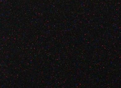

Am o camera DBK 41AF02.AS firewire (http://www.astronomycameras.com/en/products/) la 32 sec expunere, cu capacul pus si temperatura camerei, o multime de hot pixeli ca in poza.
O fi normal sa faca asa multi la 700 euro fara TVA ???

Dupa mine nu si la banii astia gasesti ceva mult mai bun.

Esti sigur ca camera e modelul DBK 41AF02.AS? Pentru ca la linkul respectiv spune ca camera respectiva e monocroma, pe cand zgomotul are culori...

Scuze, m-am uitat gresit Smile . E modelul color. Totusi mi se pare cam mare zgomotul la 32 sec.

Avand in vedere ca e o camera neracita (sau asa pare) si a fost expus la temperatura camerei, nu ma mira zgopmotul. Camera aia e mai mult o camera pentru fotografie planetara, decat pentru expuneri lungli la dso.

Posibil, dar am facut capturi in 2 zile diferite:
- in prima noapte am avut mult condes si temperatura de 16 grade C. la o expunere de aprox 30 sec, hot pixelii sunt mult mai putini decat in poza atasata.
- in alta noapte cu max 6 grade C. am facut expuneri si de 42 sec si nu stiu daca numar 10 hot pixeli.
Acum iarna nu imi fac probleme, dar ce fac la vara cand noaptea poate ajunge si la 25 grade C. ?????

Am facut un experiment; am pus pe camera o cutie cu inghetata pt 5 minute, la acceleasi setari ca si la primul experiment, expunere 32 sec si iata ce a iesit (foto)
Am tras concluzia ca pe timp de vara camera trebuie racita bine , dar nu stiu cu ce sa pot ajunge de la 25 grade la 4-10 grade.
Aveti vreo idee??

in legatura cu racirea camerei, ar trebui sa incerci sa pui un ventilator de calculator pe ea si sa vezi cum evolueaza nivelul de zgomot, daca vrei sa o racesti mai tare atunci iti trebuie un element peltier, in acest caz insa trebuie sa te gandesti si la o parte electronica de control al temperaturii cu termostat, asa incat sa setezi o temperatura iar aceasta sa fie mentinuta deoarece daca faci sistemul necontrolabil s-ar putea sa ai surpriza ca temperatura la care ajunge sa fie sub 0 grade Celsius (depinzand de puterea elementului peltier) iar atunci ai probleme cu condensul si gheata pe de o parte, iar pe de alta parte daca faci dark-uri acestea nu se vor mai potrivi daca temperatura noaptea inregistreaza fluctuatii. Poate o idee ar fi o impacetare cu gheatza sau apa dar ai grija ca sistemul sa fie etans, capsulele de la lazile frigorifice sunt foarte bune asta daca iti permite montura.
Eu am racit doar o camera DSI color de la Meade daca te intereseaza ideea vezi pe pagina mea la proiecte (pagina este insa de ceva vreme "under construction" din cauza lipsei de timp). Este versiunea 1.0 Very Happy , versiunea 1.1 foloseste un element peltier mai puternic insa imi produce gheata pe chip Evil or Very Mad . Am incercat sa izolez camera insa nu ajuta.
Poate are prea putin in comun cu o camera video insa pot asa sa iti dau un punct de plecare, insa Alexconu are dreptate, camera este mai pentru platenetare decat pentru DSO...

Test nr. 3 : Am tinut camera in lada frigorifica timp de 10 min....a ajuns la 6 grade si am facut o expunere de 32 secunde = nici un hot pixel.
Cred ca un element Peltier pe timp de vara este suficient. Am remarcat ca nici o piesa electronica nu se atinge de carcasa (din Aluminium) deci poate sa fie si putina gheata.
Cred ca element peltier gasesc sigur la un cooler de procesor.. am sa caut la magazinele de calculatoare. Eventual tot sistemul de racire.

in legatura cu elementele Peltier nu stiu cad de usor o sa gasesti asa ceva vezi adresa urmatoare
http://www.metrafo.ro/produse.html?keyword=peltier&where=0
sistemele de racire pentru PC cu elemente Peltier sunt in general gandite pentru procesoarele P II (cel putin din cate am vazut eu), din pacate datorita consumului destul de ridicat de curent ideea a fost abandonata iar pe de alta parte implica o izolare cu silicon a socket-ului procesorului datorita aparitiei condensului... Aceasta problema trebuie sa o iei si tu in calcul, in principiu carcasa trebuie etansata iar in interiorul ei trebuie sa pui substante hidroscopice, Silica Gel este cea mai indicata pentru ca poti o regenerezi prin incalzire ( in cuptor la 100-150 grade), ideal ar fi ca acest gel sa il pui intr-un cilindru inchis la un capat iar la celalat capat sa ai un filtru din material plastic de exemplu (ciorapii de dama sunt si ei buni pentru asa ceva Very Happy iar acest cilindru sa fie fixat prin insurubare in carcasa. vezi pagina urmatoare ca exemplu
http://www.nova-ccd.de/info.htm
Daca nici o piesa electronica nu se atinge de carcasa atunci iti va trebui un element destul de puternic pentru a fi capabil sa mentina o temperatura scazuta in interiorul carcasei. Vezi daca nu cumva exista un sistem pasiv de racire pentru chip, poate acesta poate fi utilizat cu un peltier de dimensiuni mai mici... O fotografie a interiorului carcasei ar fi de mare ajutor pentru a gasi o solutie cat de cat adecvata.
Inca ceva, pentru ca elementul peltier sa functioneze cat mai bine, elementul de racire al acestuia trebuie sa fie racit activ deci cu ventilator pentru indepartarea caldurii generate. Cu cat mai multa caldura este indepartata cu atat mai scazuta va fi temperatura atinsa de partea rece a elementului.
