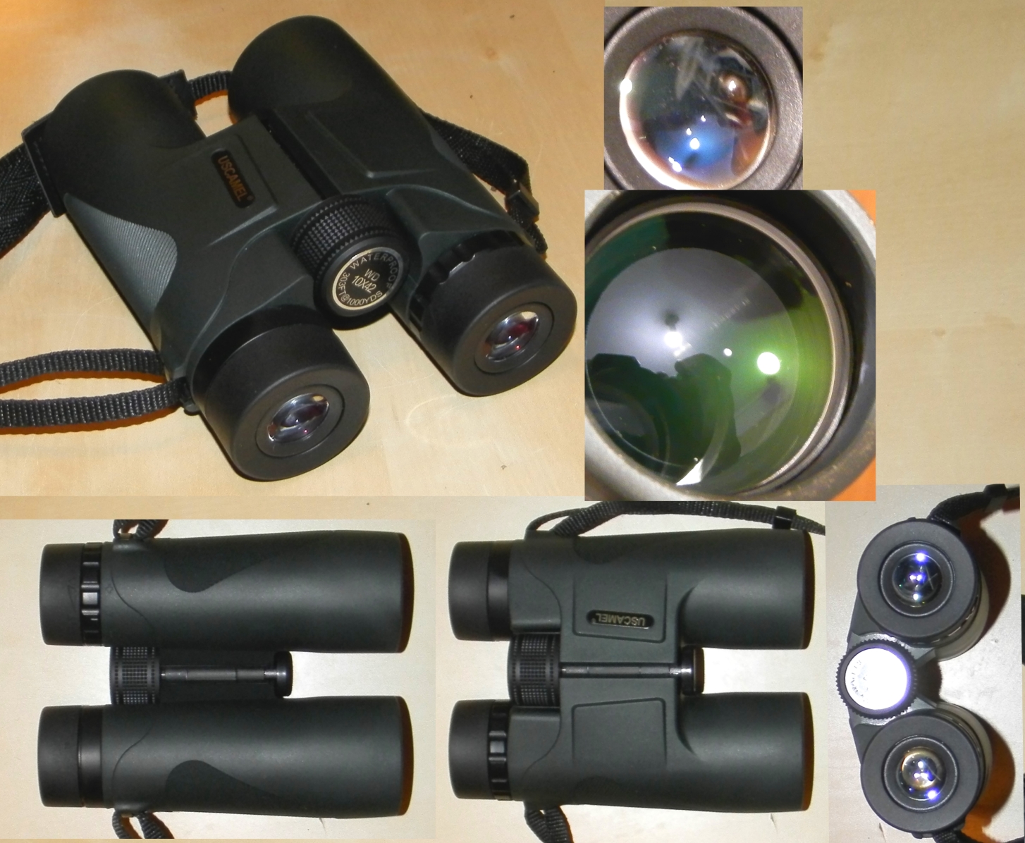

1- PREZENTARE GENERALA
Din nou un roof extrem de ieftin. Un binoclu de maxim 50-65 de euro. Facut tot in zona Shenzhen (exact aceeasi tehnologie si design), dar probabil cel mai reusit dintre cele prezentate, in aceste review-uri, avand acest tip constructiv si design.
Date tehnice:
Tip: 10x42
Obiective: 42mm
Diametru ocular: 16mm
Prisme SP: BAK4
Diametrul pupilei de iesire: 4,2mm
Eye relief: 14mm
Camp vizual: 101m/1000m
Acoperiri obiective: FMC (acoperite cu albastru, mov si verde palid)
Acoperiri oculare: FMC (acoperite cu albastru, mov si verde palid)
Sistem focus: Central
Rezistent la apa si ceata: Da (fara garnituri, etanseizare pe filet des plastic)
Greutate: 610g (fara capace la ocular si fara curea sustinere)
Dimensiuni: 142x126x58mm
Sistem de prindere pe trepied: Da.
2- ISTORIC
Unul din cele mai mediatizate binocluri pe net. Si oarecum pe buna dreptate. Pentru ca el este campionul pret/calitate la acesta clasa de binocluri.
3- MECANICA
Nu voi insista prea mult, caci am spus ca este aproape identic ca si colutie constructive si design cu ,ultimul prezentat Aspect 10x42. Deci un binoclu foarte frumos lucrat. Reglaje ferme , ce se mentin, cauciu de buna calitate , desi poate cam dur. Totul functioneaza mechanic foarte bine, exceptie poate as mentiona culisarea parca prea usoara a eyeshildurilor. Dar se mentin in pozitie.
4- OPTICA
Optica este la baza identica cu cea de la Hutact sau Aspect. Exact aceleasi specificatii exact aceleasi solutii. Dar acum cu si mai mari diferente. Asta pentru ca acest model se apropie de ceea ce catalogam eu “clasa de binocluri HD”. Optica de foarte buna calitate care depaseste lejer toti frati lui roof facuti in Shenzhen. Mai mult pot spune ca aproapee s-a luptat de la egal la egal cu lacerta Elite 10x42 cu care a si fost comparat. Zona de clar normal inre 20-23% fata de margine. Fara irizatii contralumina. Acoperirile sunt foarte bune si este aproape la fel de imun la ele ca si Lacerta Elite. Colorit natural.
5- TESTE
Lumina , contrast, definitie foarte apropiate de Lacerta 10x42. Coloritul mai natural putin fara tenta dominanta. Absolut placut impresionat de calitatile sale , cu atat mai mult privind prin prisma pretului. Destul de apropiat ca si protectie la lumina parazita, desi aici putem spune ca difera ceva mai mult de Lacerta. Superb in lupta pe noapte cu Lacerta, unde din nou a fost extrem de aproape. Si mai ales din punctual meu de vedere o mare calitate “nativa” a acestuia este lipsa totala a reflexiilor circulare. Pe scurt un binoclu executat asa cum trebuie , cu atentie si corectitudine.
6- CONCLUZII
Un binoclu foarte bun chiar daca este o emisie relativ ieftina. Un binoclu al carui pret totusi nu trebuie sa depaseasca 65 de Euro. Un binoclu recomandat cu incredere pentru clasa lui chiar daca facem exceptie de pret!
In sfarsit un binoclu roof ieftin dar de calitate - USCAMEL 10x42
