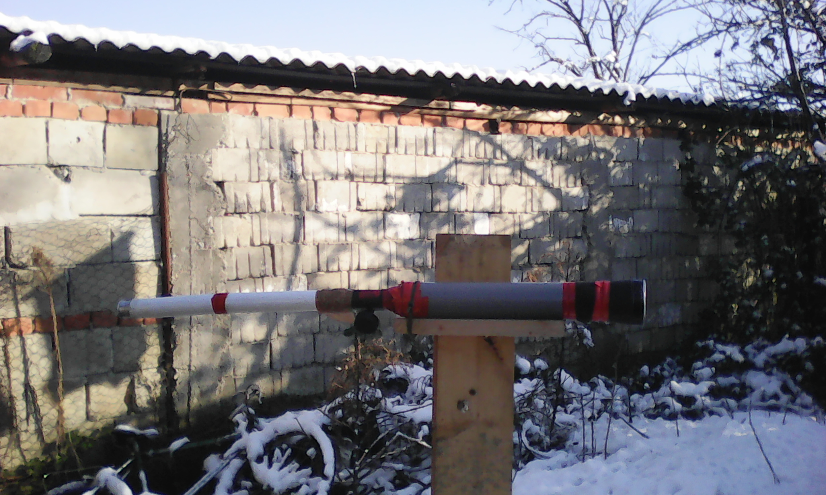

Este un obiectiv cu focala 180mm, am adaugat in tub o lentila dintr-u ocular de plastic de binoclu pentru ca imaginea sa nu fie intoarsa.deci tubul are 720mm lungime.ocularul folosit este tot din binoclu de la un 8x30 rusesc vechi insa nu sti cat are focala,in schimb are un camp foarte bun.

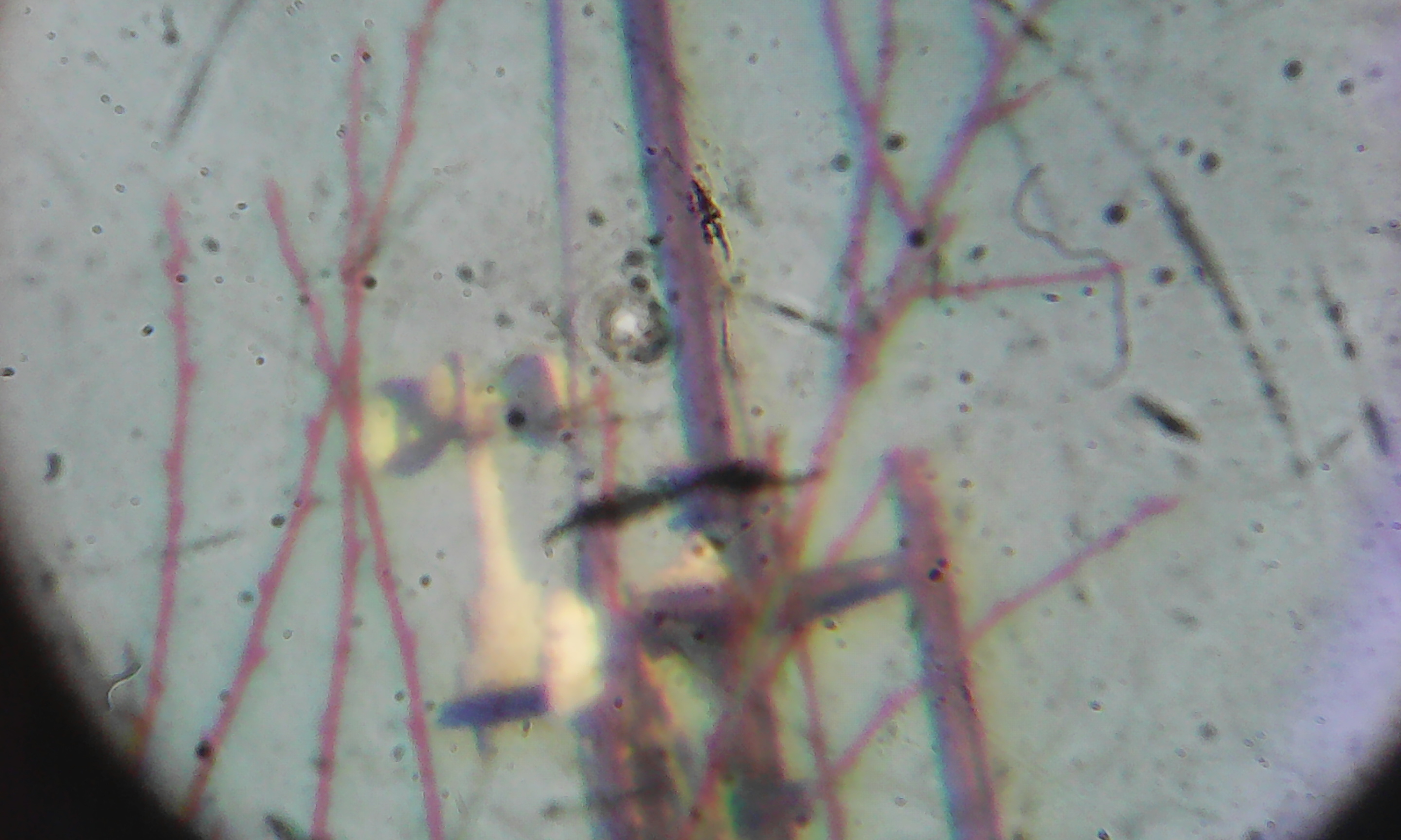

daca va chinuiti o sa observati un stalp in centru limaginii Very Happy e cam aprox. 300m

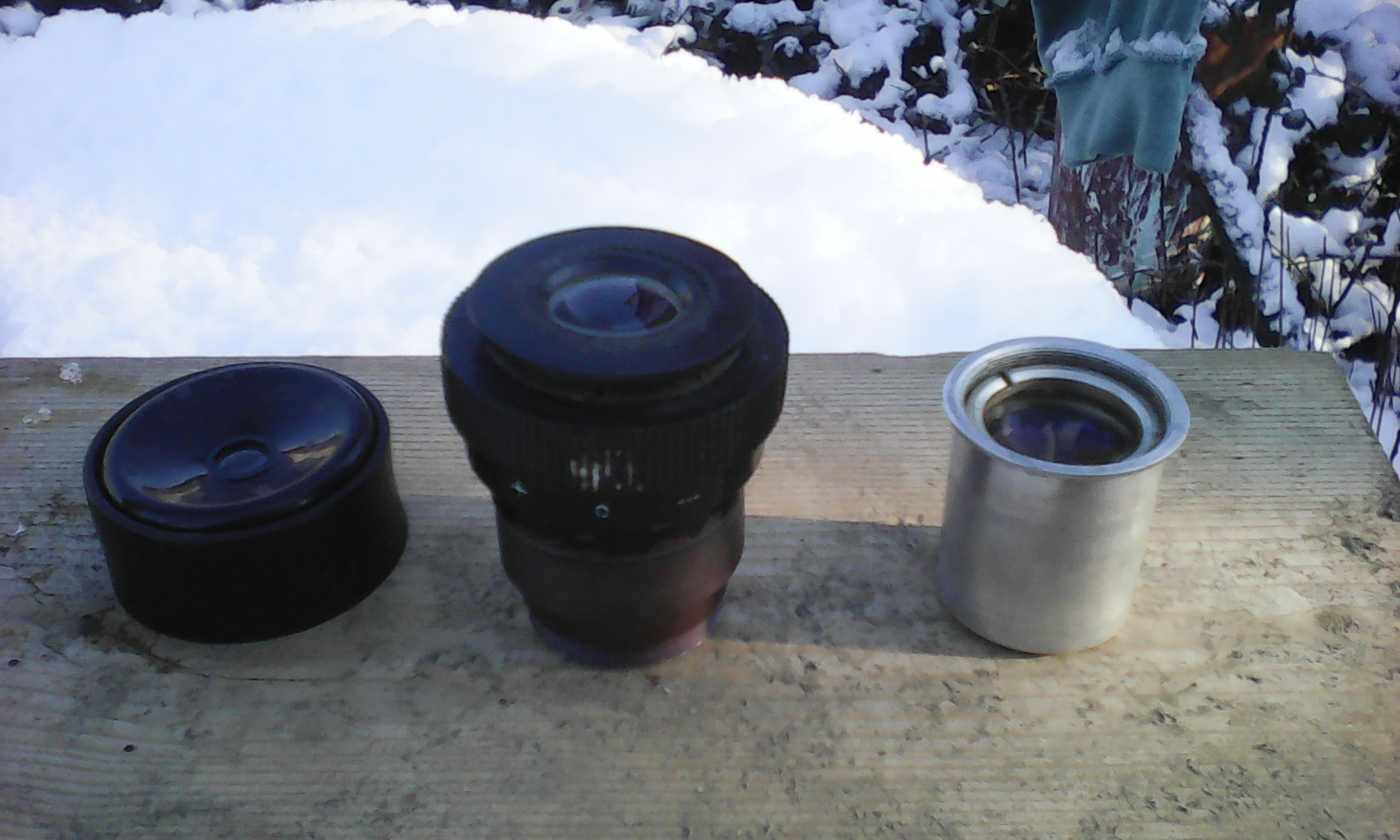

doua oculare de binoclu, unul rusesc 8x30,de la un bushnell 7x35,si un ocular dintr-o luneta de palastic 10mm.

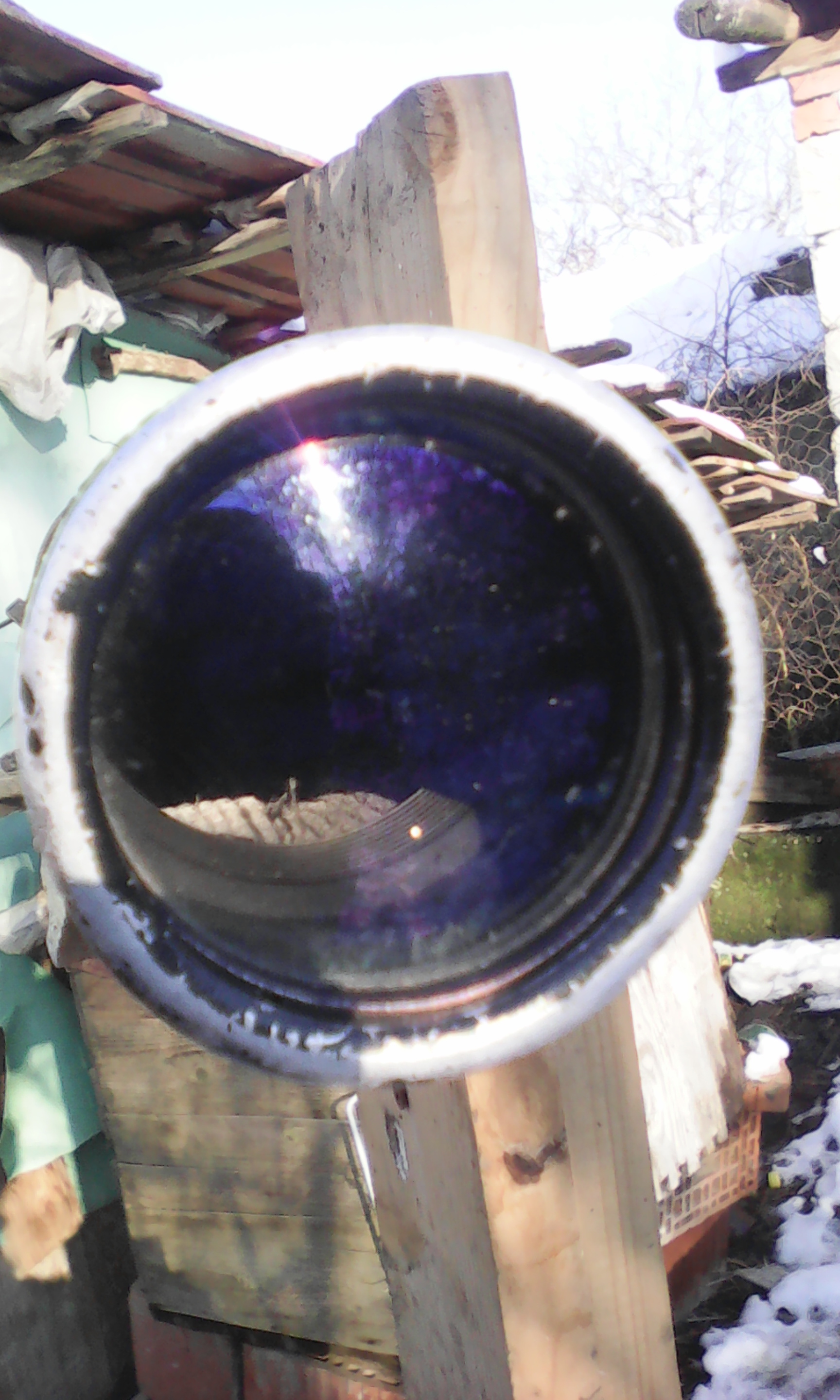

obiectivul este de la cz 7x50 binoctem q1,ddr.

Iata si abominațiunea de luneta Laughing in mijlocul ei este focalizatorul

Bine ai venit pe tărâmul ATM. La luneta ta mai poți face multe îmbunătățiri, în special să cureți lentilele de praf și să rezolvi colimarea tuburilor, acum par a fi rău dezaxate.

Pune-le într-un tub din carton sau plastic astfel încât să stea alăturate cu fețele convexe una spre alta, la mică distanță, fără să se atingă. În față potrivește un alt tub ca picior de 1.25 sau cât ai focalizatorul lunetei.
Renunță la lentila din plastic și la prelungirea care nu stă coaxial cu tubul principal. Un redresor mai potrivit se poate face din două lentile (sau dublete) de bună calitate, identice, așezate la 20-30mm (trebuie să experimentezi) una de alta.
