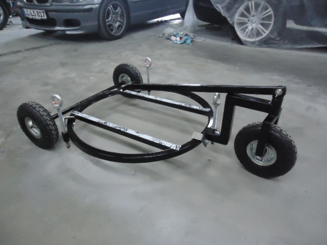

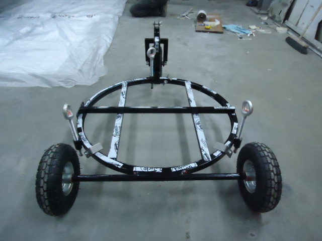

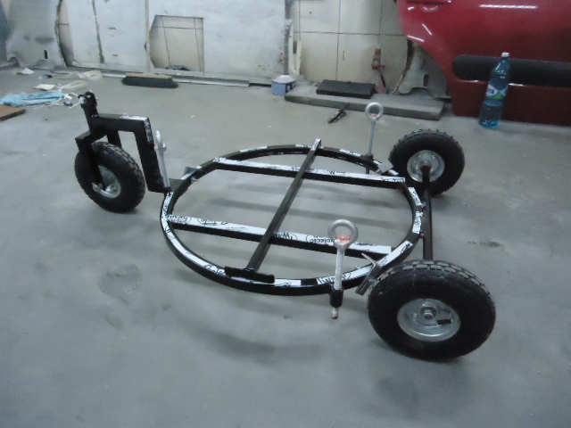

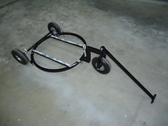

mai intai am construit pt telescopul meu de 400 mm iar acum pt un prieten amator,un suport de 350 mm diametru.

Felicitari pentru constructie.
Ai construit acest suport pentru a manipula telescopul mai usor,nu-i asa ?
Ma gandesc ca il poti pastra ,intr-o dependinta sau garaj si cand vrei sa faci observatii , transporti telescopul cu acest suport ''ca un intreg''.
Vad niste ghiare , fixeaza placa de baza de suport ?
Cadrul circular cum l-ai obtinut ?
Esti binevenit oricand cu noi constructii ATM, spor in toate cele bune ,Mircea

acele cleme sunt din inox...ele vin intre placi si au rolul de a prinde telescopul de suport..
"cercul" se realizeaza cu ajutorul unor role (presa speciala)..
Este putina munca la el..,pana il vezi ca in pozele de mai sus.Smile
roata din fata vireaza..are maner..
rotile sunt cu camera..se pot umfla.. sa poata amortiza socurile..poate fi tras cu mare usurinta pe iarba,etc. este un carucior foarte solid confectionat. se observa si in poze.
suportul este prevazut si cu 3 tije pt a putea fi pus perfect la cumpana..(pt cei ce au go to)
telescopul se asaza pe suport,se fixeaza cu clemele si acolo ramane. cand vrei sa faci observatii il scoti afara...il suspenzi pe picioare(daca doriti sa-l aliniati perfect,si daca aveti go to) .. este foarte simplu si placut.. este perfect pt cei ce stau la casa...
cu un asemenea suport nu te mai intereseaza cat de greu si mare e telescopul..

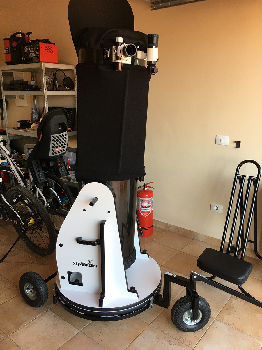

Carut facut de Vali pe un Dobson de 14"

Ca idee ptr versiunile viitoare : rotile fa-le demontabile. Teava pe care sta roata fa-o in stilul cuplelor de remorca demontabile americane ( cauta "removable trailer hitch" si o sa intelegi la ce ma refer).
Ideea e buna dar noaptea in jurul telescopului nu tare iti sta gandul la ce obstacole trebuie sa ocolesti.

Stiu la ce te referi...roata din fata mobila.
Toate rotile si manerul sunt demontabile...roata din fata doar din furca...nu si furca.. e un carucior ok.. eu pot sa.l fac oricum..nu mi.e greu..dar,am obs ca si asa e ff ok. Si cu mai putine demontari e bine. Dar ,repet: il pot face demontabil din mai multe puncte..
