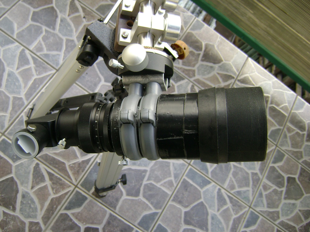

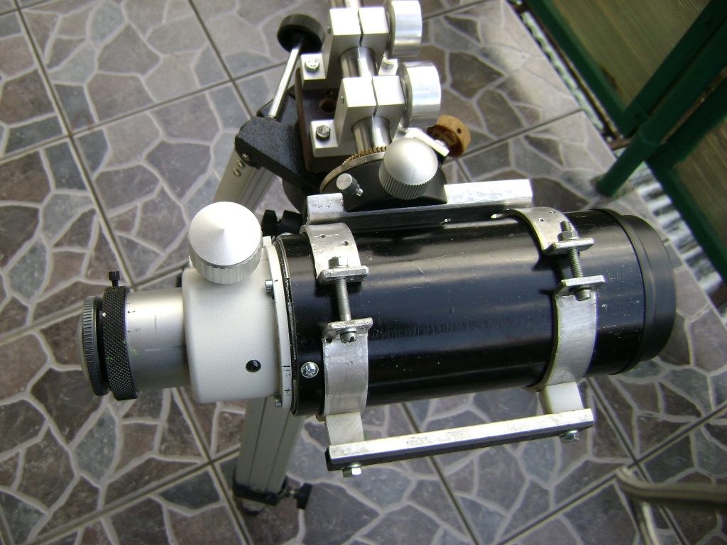

Salut!
Am un binoclu Skymaster 15x70 si sunt foarte multumit de el. Mi-am zis ca obiectivele ar fi foarte bune pentru niste mici lunete/findere. Dar ar fi fost pacat sa stric un binoclu bun, asa ca m-am orientat la un binoclu SkyMaster zoom 25-122x80mm. L-am luat de pe OLX la un pret modic. Era decolimat, prismele prezentau exfolieri ale straturilor antireflex, campul vizual era mic si la 25x (parca te uitai prin gaura cheii). Oricum, imi trebuiau doar obiectivele, asa ca nu am avut nici un regret demontandu-l. Focala obiectivelor este de cca 320mm, deci f/4. Desi se poate folosi si celulele-con pentru lunete (cred ca au efect de diafragma la capatul tevii cu filet), acestea sunt mai incomode de tinut in mana si este mai dificil de facut adaptarea la o sina pentru prins pe o montura.
Am facut rost de o celula standard de plastic pentru un obiectiv, dar nu am avut teava de 80mm, asa ca am folosit celula invers cu teava de 100 mm de aluminiu. Am pus in interior colant negru (tip catifea). Nu am folosit diafragme. Am adaptat un focuser crayford de 2" de la newton (PDS). Sina (tip Vixen) si colierele le-am facut din tabla de Al de 4mm. Greutatea totala cu adaptorul 2"/1,25" este de 1,8Kg.
Pentru celalalt obiectiv am folosit din celula originala portiunea inainte de conicitate (bonus- pot folosi si capacul filetat). Corpul lunetei este din teava PVC de 75mm. Am folosit o mufa si o camasa exterioara (mufa taiata) pentru a ma apropia de diametrul celulei. Focuserul este helicoidal (dublu helix), luat pe ebay. Barilet de 2" la intrare si filet M48 la iesire. Am adaugat un adaptor M48 (2") la 1,25" (pentru prisma). Intre teava PVC de 75mm si bariletul de 2" am un adaptor strunjit din teva de plastic. Inelele de plastic sunt luate de la Dedeman. I-am facut o mica sina din tabla de Al de 4mm grosime. Greutatea totala a lunetei, cu prisma cu tot, este de cca 800gr.
Desigur, lunetele sunt numai pentru vizual, in special pentru camp larg. Desi cea cu focuser crayford poate tine un DSLR, un acromat f/4 nu este indicat pentru foto (insa nimic nu ma impiedica sa fac niste experimente cu FR/FF, posibil in banda ingusta).
 Marime fisier:  258.72 kb

Foarte reusite lunetele,mai ales cea din prima poza. Felicitari! Very Happy
Asemenea lunete cu raport focal scurt sunt bune la grosismente mici, oferind un camp vizual mare,numai bun pentru observarea unor obiecte de cer profund mari ,intinse ,cum ar fi nebuloase difuze de emisie,mai ales cu filtru UHC sau O III, Calea Lactee, unele roiuri deschise mai intinse ,galaxii etc. Sunt in acelasi timp si mai usor de transportat decat instrumentele cu raport focal mare Smile

Excelente constructiile , felicitari !
Asemenea lunete sunt imbatabile la observatiile de camp mare.
Care este campul maxim pe care-l obtii cu lunetele RFT 80mm F/4 ?
Calculele mele arata ca un ocular Plossl de 25mm iti va oferi un camp de patru grade la 13x cu o pupila de iesire de 6mm.
Ai testat pana la cat poti mari grosismentul ?
Eu spun ca lentila va astepta la fel de bine si intr-o luneta ,ba chiar mai bine ca intr-un sertar.
Nu-i treaba mea dar uite , te incurajez sa ''comiti'' iar ATM , ai dovedit ca ai talent!

Multumesc domnilor. Nu am avut parte de cer senin in ultimul timp ca sa le testez cu mai multe oculare. Si am doar super plossl - 9mm si 15mm Goldline, 25mm Celestron. Plus barlow 2x. As incerca si cu o camera (6 sau 11mm diagonala senzor), pentru a vedea mai bine aberatiile. Oricum, cred ca cel mai potrivit este ocularul de 25mm.

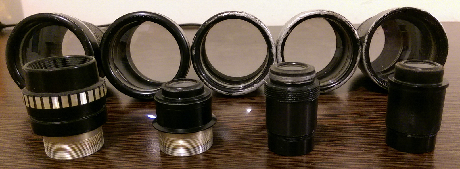

Ai încercat să utilizezi și ocularele de la alte binocluri?
Eu folosesc cu succes oculare Kelner și Erfle recuperate de la binocluri vechi și adaptate pe 1.25" și respectiv, 2".

Da, am incercat si oculare de la alte binocluri (nu stiu ce tip sunt). Se vede bine, doar campul este putin limitat de barilet. Mi-am luat prin februarie niste obiective de 50mm si oculare de la binocluri japoneze/germane ( de la dl. Bogdan B.). Comparadu-le cu celelalte oculare, cred ca au 12mm si 20mm. Ocularele le-am adaptat la 1,25", iar din obiective am facut mici lunete/findere ( unele le-am facut cadou).

Foarte bine! Cel din stânga de la ce binoclu provine?

Nu stiu. Poza este chiar din topicul de vanzare de unde le-am luat. Dl. Bogdan scria ca sunt de la binocluri germane si japozeze.
