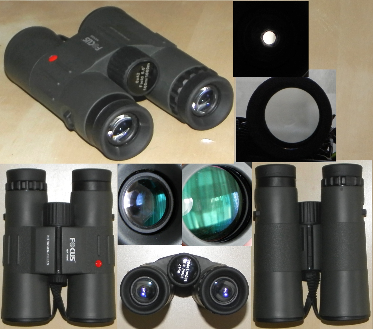

1-PREZENTARE GENERALA
Un binoclu care completeaza gama de “identici” formata din Meade Wilderness 8x42 tip B-130004, Simmons Wilderness 8x42 si cine mai stie cine . Practic sunt rau … cupa ocularelor difera putin, deci teoretic nu sunt identici.
Date tehnice:
Model: 8x42
Factor marire: 8x
Diametru obiective: 42mm
Prisme: BaK 4 Roof Prism SP
Acoperiri: Multi Coated de culoare mov albastru si verde, in straturi dense
Camp: 6 grade(105m/1000m)
Pupila de iesire: 5.25mm
Eye relief: 24mm (utilizabil cu ochelari)
Greutate: 607 grame (fara capace sau curea de sustinere)
Material suprafata: armura de cauciuc
Sistem de prindere pe trepied: da
2- ISTORIC
Un produs evident chinezesc, un model care se pare este “repetat” sub mai multe sigle si denumiri, un model oficializat “Made in china” probabil din cauza caci este un model reusit.
3- MECANICA
O forma svelta placuta, si care din primul moment creaza senzatia de lucru facut ingrijit si foarte corect. Ceea ce se adevereste si in momentul in care intri in contact cu binoclul, armura de culoare verde military este de calitate, plasticul (care exista fara doar si poate din plin este de buna calitate si bine finisat, oculare acoperite cu cauciuc ce culiseaza ferm pe metal, liniar fara locasuri intermediare si cu mentinere ferma. Cursa eyeshildurilor este cu circa 7-9 mm mai mare decat la omologul Meade, ceea ce asigura un reazem ferm pe ochi si reprezinta o evolutie pentru acest model fata de Meade. Reglajul central se misca perfect, fara jocuri, mentine clarul si are cauciuc de buna calitate depus pe el asigurand o frecare mare a degetului de reglaj si respectiv un foarte bun control al clarului. Reglajul de dioptrii este ferm si se actioneaza exact asa cum trebuie. Un binoclu bine echilibrat, usor, de cursa lunga in observatii indelungate din mana. Dispune de sistem de montare pe trepied.
4- OPTICA
Practic dispunem de exact acceasi sticla si acoperiri ca si in cazul Meade 8x42. Va invit sa cititi/recititi pentru a nu ma repeat inutil. Zona de clar este pana la circa 22-24 % fata de margine fiind intr-o normalitate placuta. Totusi ocularele (sunt diferite ca si executie nu ca design) difera de Meade. Nu mai au acea “refelxie circulara” de care ma plangeam la Meade, ceea ce as spune ca este un plus.
Deci optica de foarte buna calitate, recomandabila.
5- TESTE
Un binoclu aproape identic cu Meade 8x42. Doar mentionam o mai placuta senzatie de “a privi” generate de lisa reflexiilor circulare.
6- CONCLUZII
Pretul unui astfel de binoclu, a fost in jurul a 80 USD. Cel mai probabil il veti putea gasi la preturi mult mai mici.
Un binoclu de buna calitate, recomandat cu caldura in gama 8x42.
Focus Nature 8x42, bun calitativ, usor, compact, in ansamblu un binoclu recomandat
