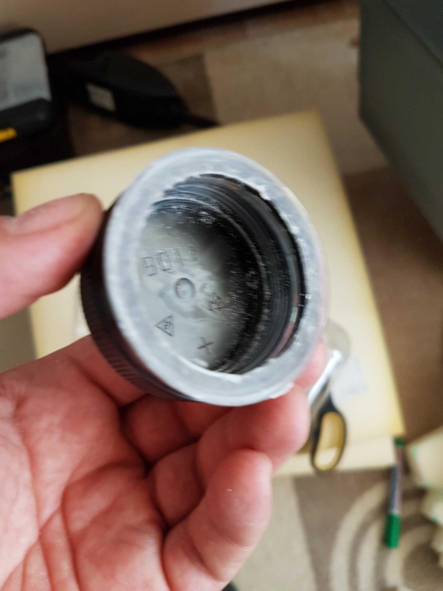

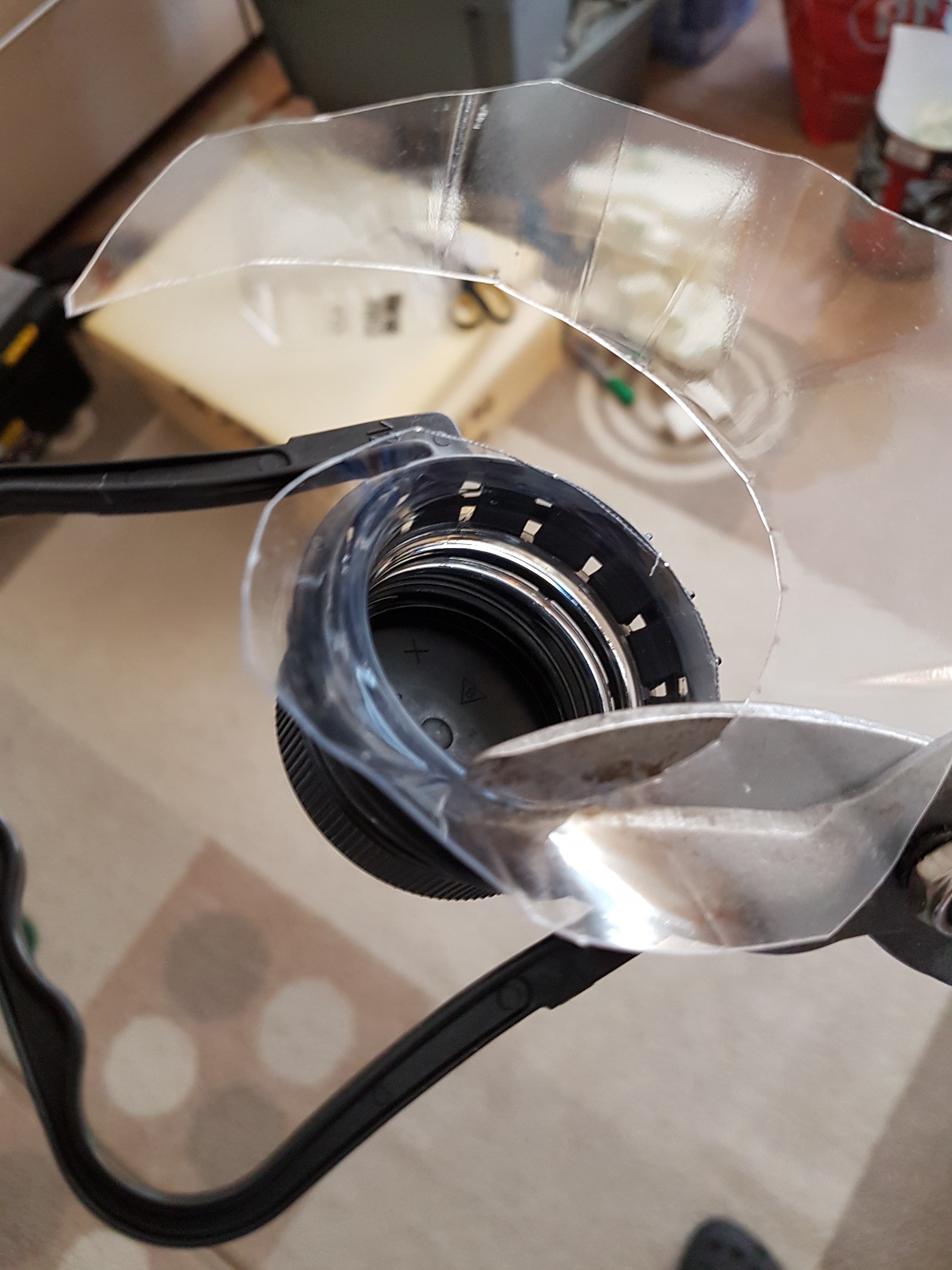

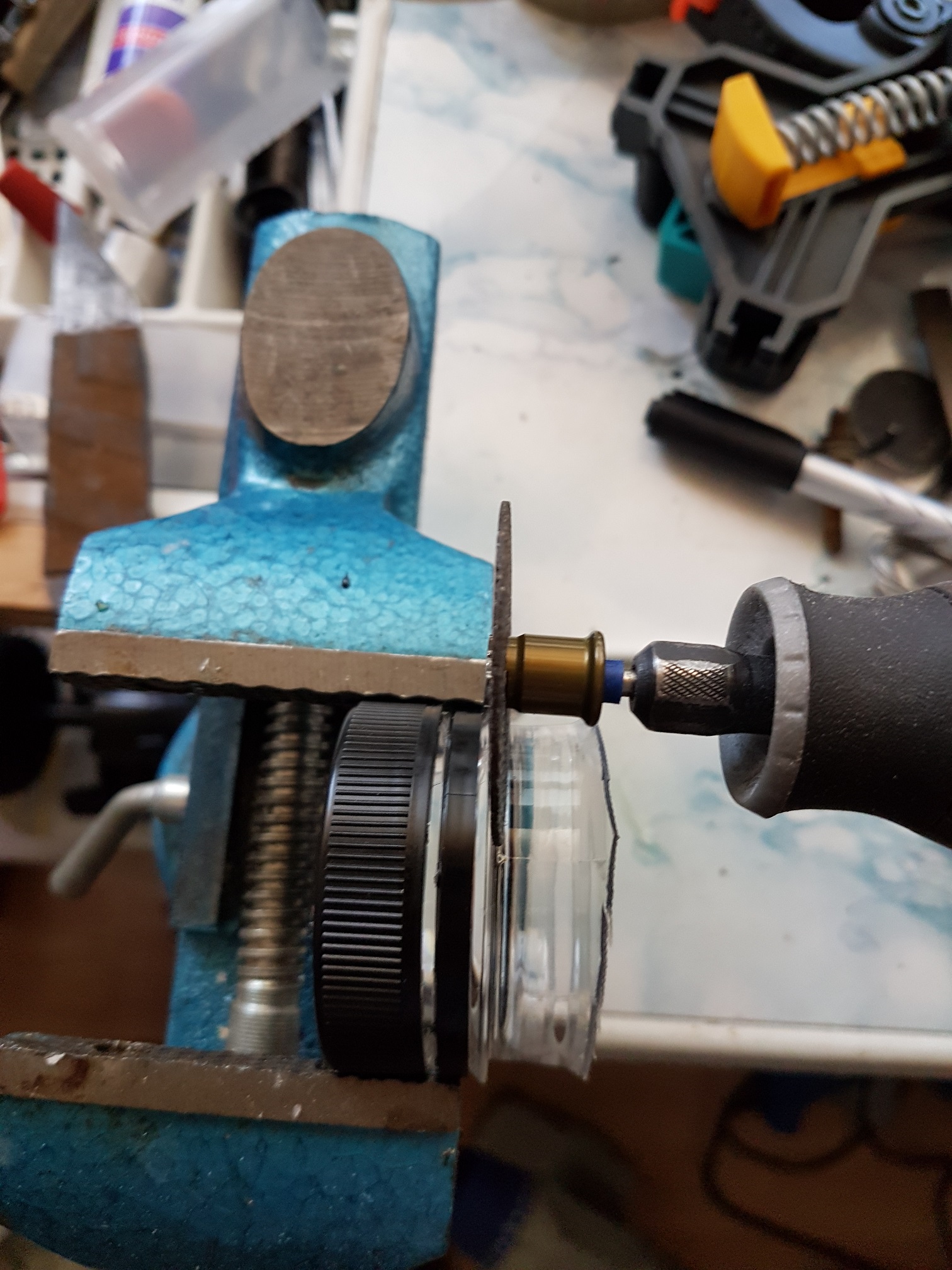

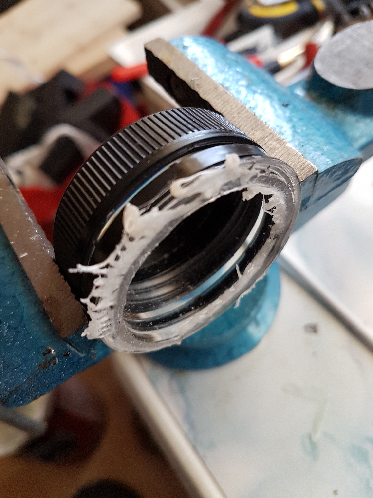

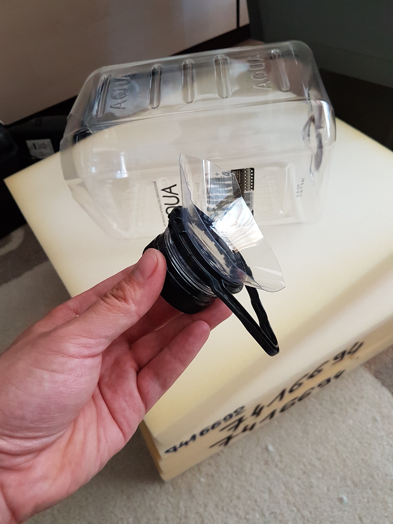

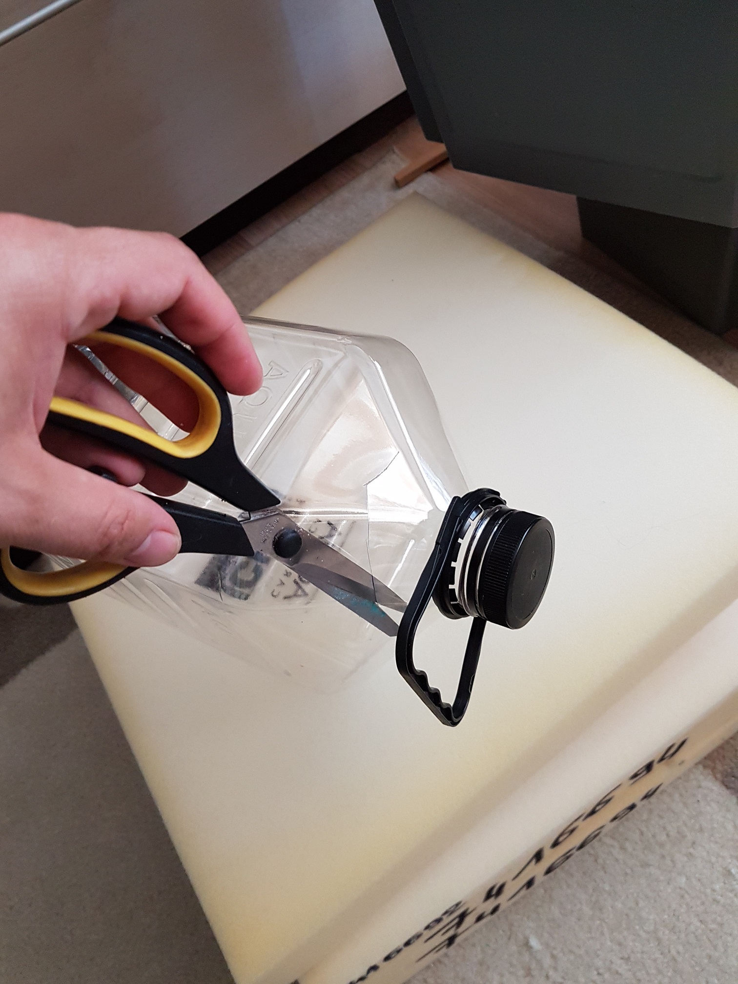

Seara buna. Daca aveti nevoie de capace pentru focuser, barlow etc gratis si relativ bune, puteti utiliza cu succes capacele de la bidoane de 5 litri pentru 2" si de la sticle normale pt 1.25"
Eu unul am folosit de la bidoane de Aqua Carpatica (negre).
Poze mai jos.
Spor la bricolat.

si poze
