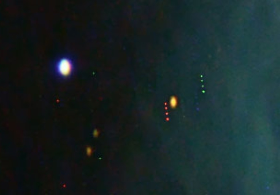

Salut , ceva s-a intamplat la procesare la Orion de au scapat cadre cu hotpixeli neeliminati . Unde se vad pixeli verzi /rosii albastri ar fi trebuit sa fie puncte negre . Pentru ceva facut din bloc este excelent cel putin Flame si Cap de cal au iesit superb .
 Marime fisier:  46.35 kb
 Vizualizat:  de 5539 ori

Multumesc, Catalin. Nici eu nu stiu ce sunt pixelii aceia. Se repeta in toata fotografia, inclusiv pe albastru. Ori este vreo reflexie ciudata (pentru ca sunt indetice artefactele) ori... nu stiu, vreun frame ciudat.
