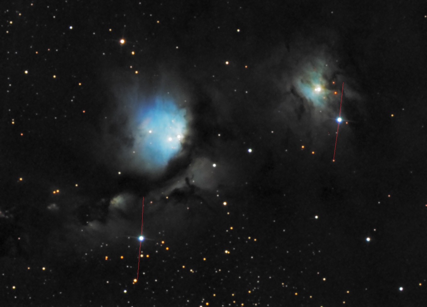

O captura de aseara (dupa ora 03:00). Prea putin timp disponibil, asa ca stivele au fost foarte zgomotoase. Luminanta- 13x5minute, RGB cate 4x5 minute (bin2x2). Sper sa am timp pentru mai multe cadre( incerc si cu 10 minute expunere).

Vad ca inca ai probleme cu focusul. Incearca FocusMax sau macar o masxca Bahtinov. Stelele sunt mari. Ce FWHM ai?

Focalizarea o fac cu masca si "Bahtinov grabber"; captura cu SGP, care nu arata FWHM in modulul "frame and focus". Cel mai probabil, seeingul este de vina- curentii sunt puternici, pe mai multe niveluri si directii de deplasare(cand sunt nori se vede bine cu ce am de-a face). Mai este si transparenta mai slaba la tinte sub 40 grade altitudine; montura( si ghidajul) nu este nici ea prea grozava; probabil si limitari ale oglinzii primare. Se aduna.

Optica este ok?

Nu stiu sigur cat de buna este oglinda, este doar un Skywatcher de serie. Am vazut in multe poze facute cu newton ca stelele au "spike-urile" de difractie foarte inguste. Eu cat m-am straduit sa-l colimez si sa focalizez, tot nu am reusit sa ajung la aceasta performanta. O imbunatatire s-a simtit la schimbarea corectorului MPCC (model vechi) cu KomakorrF4(aplanatic GPU). Dar si fara corector, cu senzori mici, nu am aceasta claritate. Oricum, optica poate sa fie "Hubble", daca steaua danseaza in camp, fie datorita monturii, fie datorita seeingului, tot n-am facut nimic. Bani pentru o montura de calitate nu am.

Cu tot respectul si sa fie fara suparare , nu am pus noi coada la pruna dar pentru ''spicheuri'' sau ''spaicurile'' de difractie avem de mult timp termenul de ''egrete de difractie'' ,insusit din limba franceza.
Noa , si acuma trecand de la Lingvistica la Astronomie : din imaginea egretelor din poza ta eu vad ca bratele paianjenului tau nu sunt nici paralele si nici in prelungire.
Cele mai afectate sunt bratele care la luarea pozei au fost aprox. orizontale si care au produs egretele verticale.
M-am gandit ca ceea ce mi se pare mie ca vad ,sa fie o deformatie indusa de accesoriile optice.
Dar vad exact acelasi lucru in zone diferite ale pozei ori artefactele optice au simetrie fata de axa optica.
De asemenea ,din forma si pozitia discului Airy mie imi pare ca secundara ta nu este perfect colimata.
Un alt indiciu este ca egretele - pe masura ce se indeparteaza de centrul discului Airy - iau forma de evantai in loc sa se subtieze pana ''dispar''.
Deci poate ca optica e buna dar trebuie recolimata.
Parerea mea.
Succes ,Mircea

Hmm , avand in vedere ca este postata la incepatori Razz , eu zic ca este o fotografie fenomenala . Trebuie totusi privita pe un monitor aflat intr-o incapere intunecata . Apropo de defecte - ele ar trebui analizate pe o expunere bruta

Sunt si artefacte de prelucrare (wavelet/deconvolution ringing) diferite pe fiecare canal RGB.

-Mea culpa pentru termenul utilizat. Stiind ca nu este cel mai fericit termen l-am pus intre ghilimele. Se pare ca nu a fost suficient. Mai bine le ziceam raze de difractie ( nu le spun "egrete" pentru ca nu vreu sa imprumut nimic de la mancatorii de melci, pentru care romāni=rromi). In ce priveste cauza nealinierii acestor raze, este oare posibil ca una din cauze sa fie pierderea perpendicularitatii planului senzorului pe axa optica? Ma gandesc ca focuserul+ corectorul+ camera ar putea indoi putin tabla tubului optic (am observat ca uneori am stelele alungite). Poate ca trebuie sa intaresc tubul cu niste tabla in zona focuserului.
-@nobody
Artefactele sunt diferite din cauza ca am procesat ("intins") fiecare canal inainte de combinatia RGB (am impresia ca am mai mult control pe detalii, zgomot si gradient daca prelucrez imaginile monocrom). Cred ca daca as fi combinat canalele in etapa liniara, nu ar mai fi fost diferentele mentionate, sau ar fi fost mai mici.

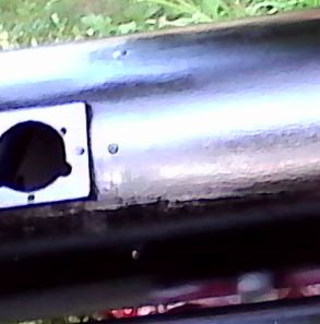

Cat priveste ranforsarea tubului ,este o idee foarte buna si la care nu trebuie meditat prea mult ci trebuie aplicata.
Este una din recomandarile din ''Newtonian Notes'',mai ales pentru reflectoarele folosite la fotografiere sau care folosesc alte accesorii grele :micrometre filare , spectroscoape , vizoare binoculare.
Atasez o poza in care se vad niturile cu care am fixat inelul de rigidizare de tub la telescopul meu vizual dar la care intentionez sa folosesc vizoare binoculare.
Faci poze faine , eu nu am comentat nimic cu privire la ele.
La newtoniene ma pricep oleaca si pe tema asta am cutezat sa zic cate ceva , iti urez spor la astrofoto.

Multumesc. Vad ca inelul de rigidizare l-ai aplicat intern. Eu cred ca o sa incerc un colier extern.

D-l Mircea, cu referire la:
Poti, te rugam, sa detaliezi, chiar si prin o schita rapida? Arata-ne si noua unde se vede chestia asta, ca pe mine unul ma roade sa nu pricep sau sa nu vad. Embarassed
Alea cu spikeuri inegale si in evantai le-am priceput Smile
Spor!

Da ,inelul meu , de fapt ambele inelele de rigidizare de la capatul de sus sunt interne , mi-am putut permite deoarece tubul are un diametru de 250mm fata de oglinda de 200mm.

Da zoom pe imagine.
Imaginea secundarei nu este concentrica cu intersectia segmentelor care unesc bazele egretelor de difractie.
Mie asa imi pare ca secundara este trasa spre dreapta in jos si ,daca ar fi telescopul meu ,asta as incerca sa corectez.
