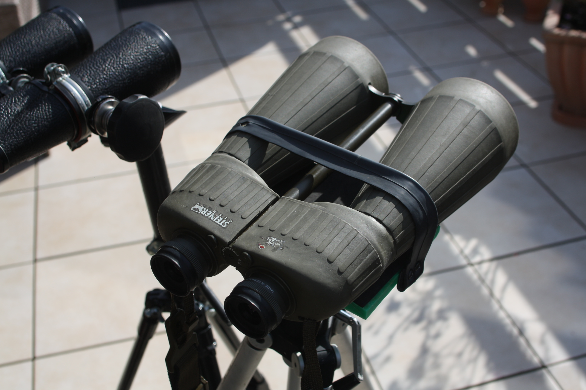

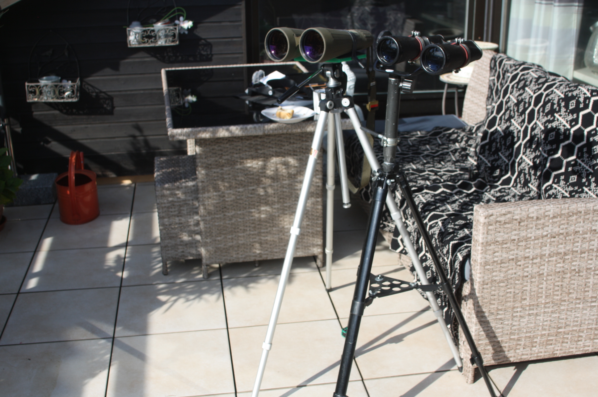

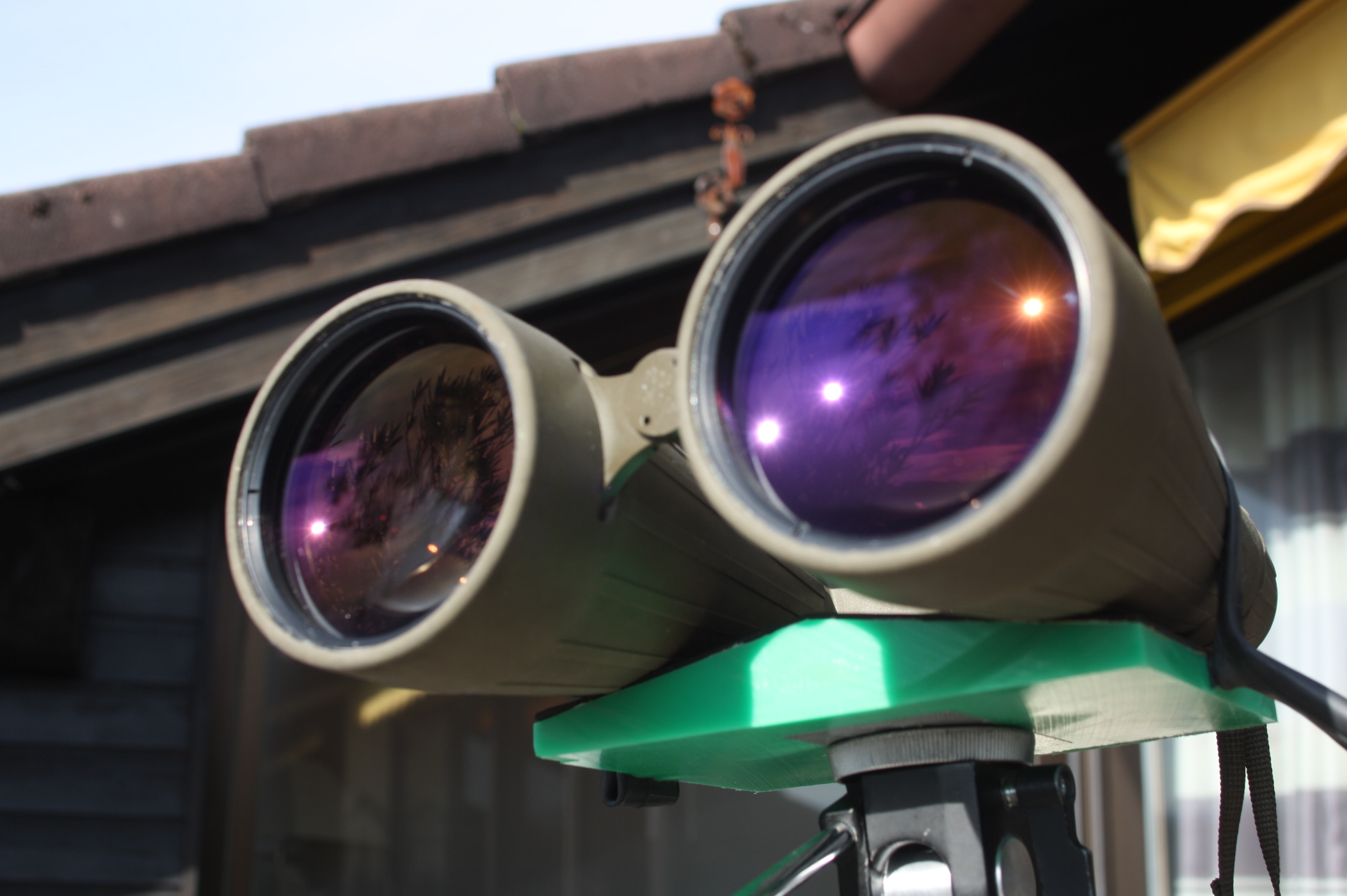

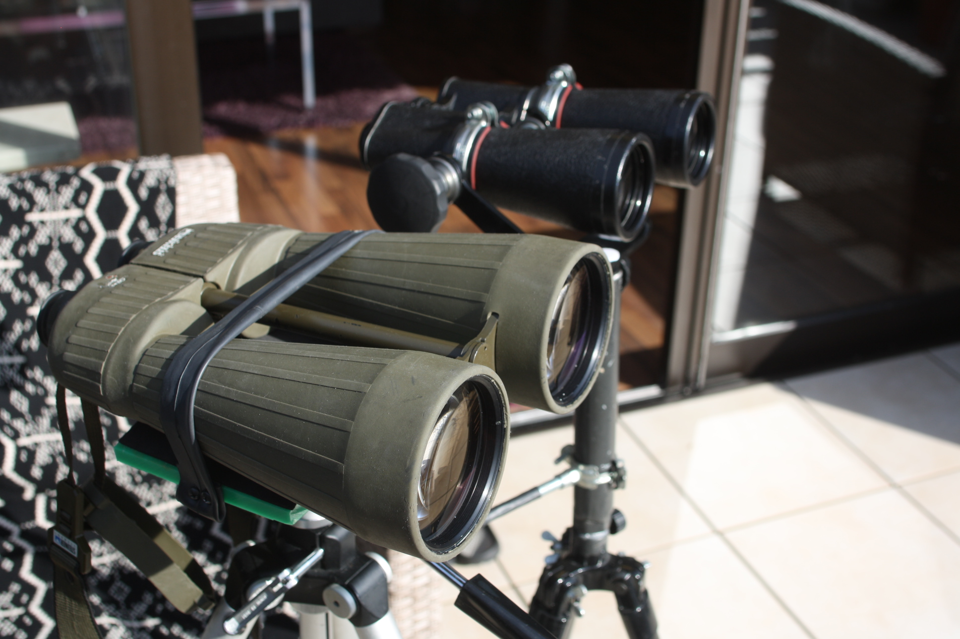

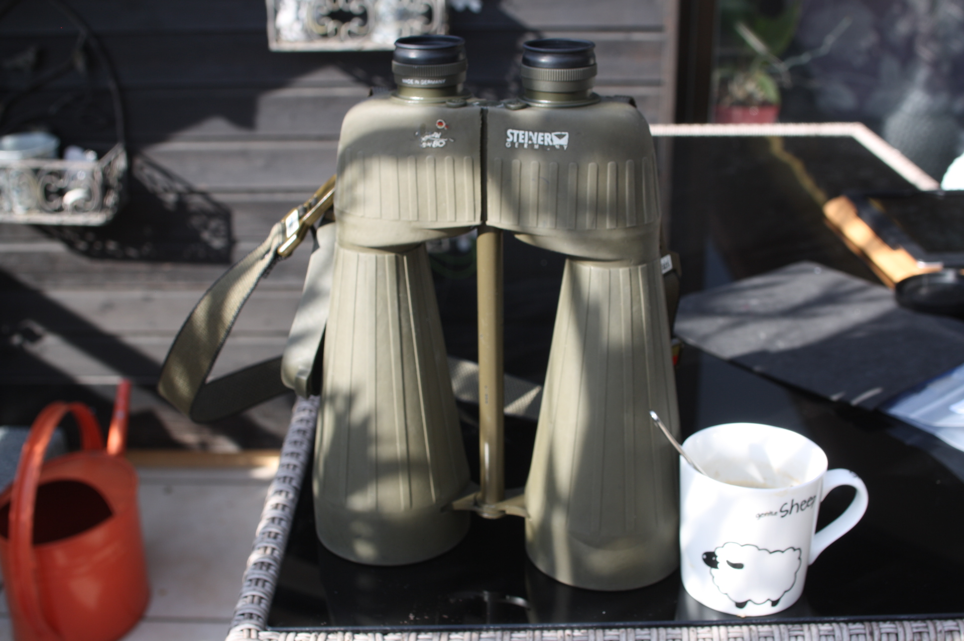

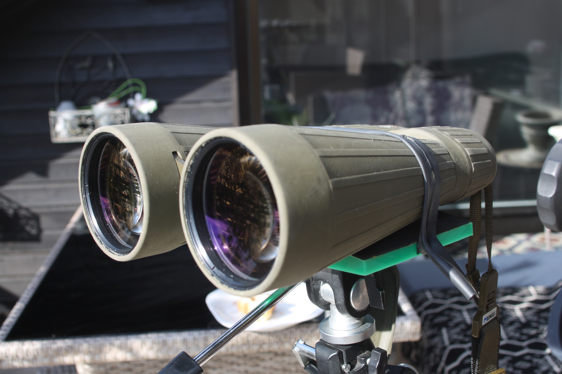

Va salut, dupa lunga abstinanta va pun un scurt review al binoclului Steiner Rally 15X80.
Seria e de mai multa vreme pe piata , exista si unul de 20X80 si mai nou , varianta 2, a seriei, scrisul s-a schimbat ceva.
Ca si colectionar de binocluri, cumpar exclusiv prin piete, talciocuri, deci si acesta e folosit, are ceva urme de folosirepe exterior ca de ex.srisul e ceva sters , guma protejanta insa se afla in stare bunicica, capace obiectiv nu a avut, si nici geanta lentilele sunt clare fara praf sau cata pe prisme Ca marime e impunator rau , precum se vede in poza , comparativ cu o cana cu cafeaua de dimineata sau cu tento 20x60 care l inavata ce e calitatea Wink
In datele tehnice scrie ca e umplut cu gaz inert deci nu abureste se vad ventilel langa oculare cu capace notate cu N2 ,hm sa vedem, rezista la apa pana in 5 metri, cantarul de bucatarie arata ca are 1970 de grame , Lentilele au multicoating frumos de culoare mov, sper sa se vada pe poze ceva,focusare individualadeci separat ,al meu marge cam greu, se pare ca n a fost folosit de mult.
Obiectivele sunt dublete cu inel de fixare, deci colimare prin miscarea prismelor, doamne ajuta e colimat perfect, aseara testat cu metoda ochiul stang in focus, dreptul defocusat punctul e in mijlocul cercului luminos si nici stelele nu sunt "dublete"
Sa va spun ceva de calitatea imaginii, asteptarile mele au fost ridicate, coating frumos, aspect exterior bun si made in germany (bamberg), deci poti astepta ceva, desi aveam prejudecati in legatura cu steiner , prin anii 70 au inzestrat armata germana cu ferro D12 ,binoclu de armata , cu corpul din plastic special, primul pe piata , vrand sa kickuie Henshold si sa le ia afacerea, de armata avea pe atunci ban, desi motivul noiinvestitiei era modernizarea si rationalisarea costurilor, deci economisre de ban, afcer ce a fost o catastrofa, odata decolimate sau atfel stricat de nereparat, imagine grotesc de rea, DDR avea pe atunci DF 7x40 iar ofiterii EDF 10x40 , spledori ale tehnicii CZ Jena.din pacate nu se apropie nici de asteptari, comparat cu tento ul 20X60 cum se vede in poze pierde net,cum sa spun nu e rau rau dar contrast slabut,imagine starsa rau, aberati cromatice sa vad net, in tento ,imagine galbuie dar curata, detalii la antena de emisie in 5 Km cam la fel , daca am vazut in tento un amanunt si il caut cu steinerul, aha, aici e , hm numa in el nu l observam , cam asa ...
Imaginea e nelinistita, tot cauti cu ochii pozita ideala, parca nu e clar , iar invarti de oculare, hm mai inainte a fost mai bun, sau nu?
Lipseste punctul ala und spui, da acum e clar, mai reglez, diferenta de dioptrii sa atuni bun e, nu are un punct exact si repetabil de reglar, jic in angrenaj nu are ca e individual focusabil.
se pare ca ocularele sund slabe daca nu centrezi pupila ochiului exact in centru, ori e neclar ori "sare" imaginea, deci greu de stapanit nici vorba de observatii relaxate, din pacate,daca asa e pe trepied, ce o fii liber tinut in mana?
Noaptea face o figura mai buna, stelele punctiforme cam 50% apoi scade calitatea rapid, dar nu e asa jenant ca ziua.
Culoare ( cromatism) nu arata la stele, luna e ca spalacita, ca si cum nu ar fii exact in focus.
Efectul mult laudat de altii ca la steiner odata reglat pe o distanta mai departata nu e nevoie sa refocusezi, nici gand, o fii la 7x50 dar la astea nu-i.
Parerile pe net sunt in legatura cu producatorul controversate, balanta trage in directia," calitatea nu indeplineste asteptarile si promisiunile marketingului"
Mai pun niste poze, cat tim il mai am, cred ca trebuie sa ne despartim (sa-l vand)
mare si greu

cocurent tare

coating ok.

masiv
