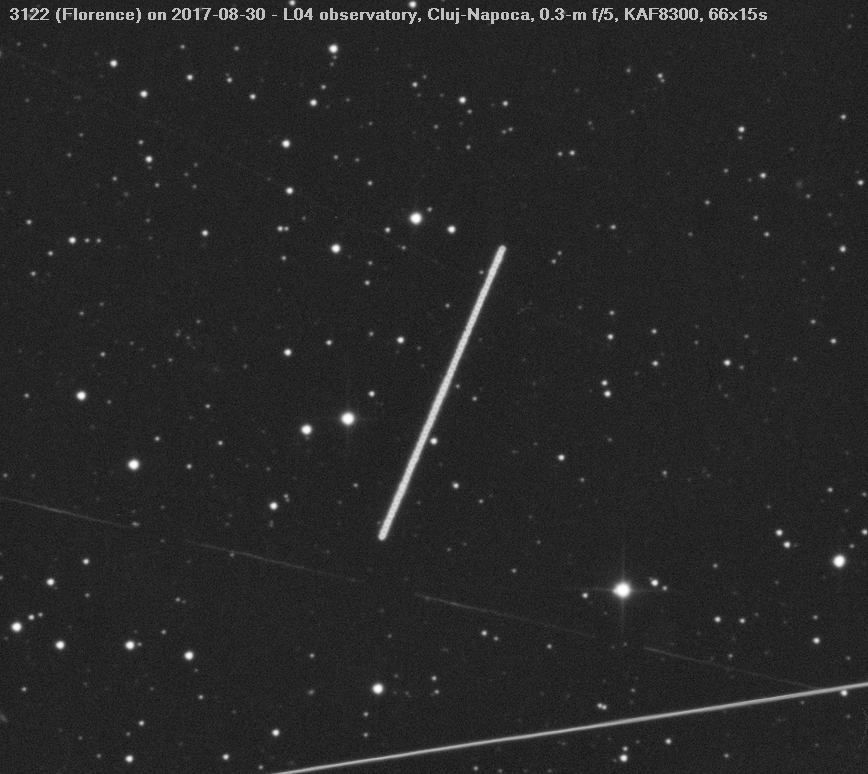

L-am fotografiat si eu adineaori:

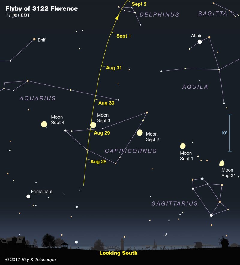

Felicitari pentru rezultatele astrofoto .. si la alte evenimente . Deocamdata voi urmari vizual asteroidul , pina voi ajunge la o camera acceptabila . Mie imi place aceasta harta , ca pare mai detaliata . http://earthsky.org/astronomy-essentials/a...binoculars

auriga a scris:
Scuzati intrebarea, dar care este meteoritul, in poza apar mai multe linii?
Kirk Spock
Data inscrierii: 29 Noi 2013
Mesaje: 197
Localitate: SF
MesajTrimis: 01 Sep 2017 11:42 Download mesaj
E de fapt asteroid si trebuie sa fie linia mai proeminenta din centrul imaginii. Restul liniilor sunt cel mai probabil sateliti.
Aparent sunt linii din cauza timpului de expunere, timp in care obiectele respective se deplaseaza pe bolta cereasca.

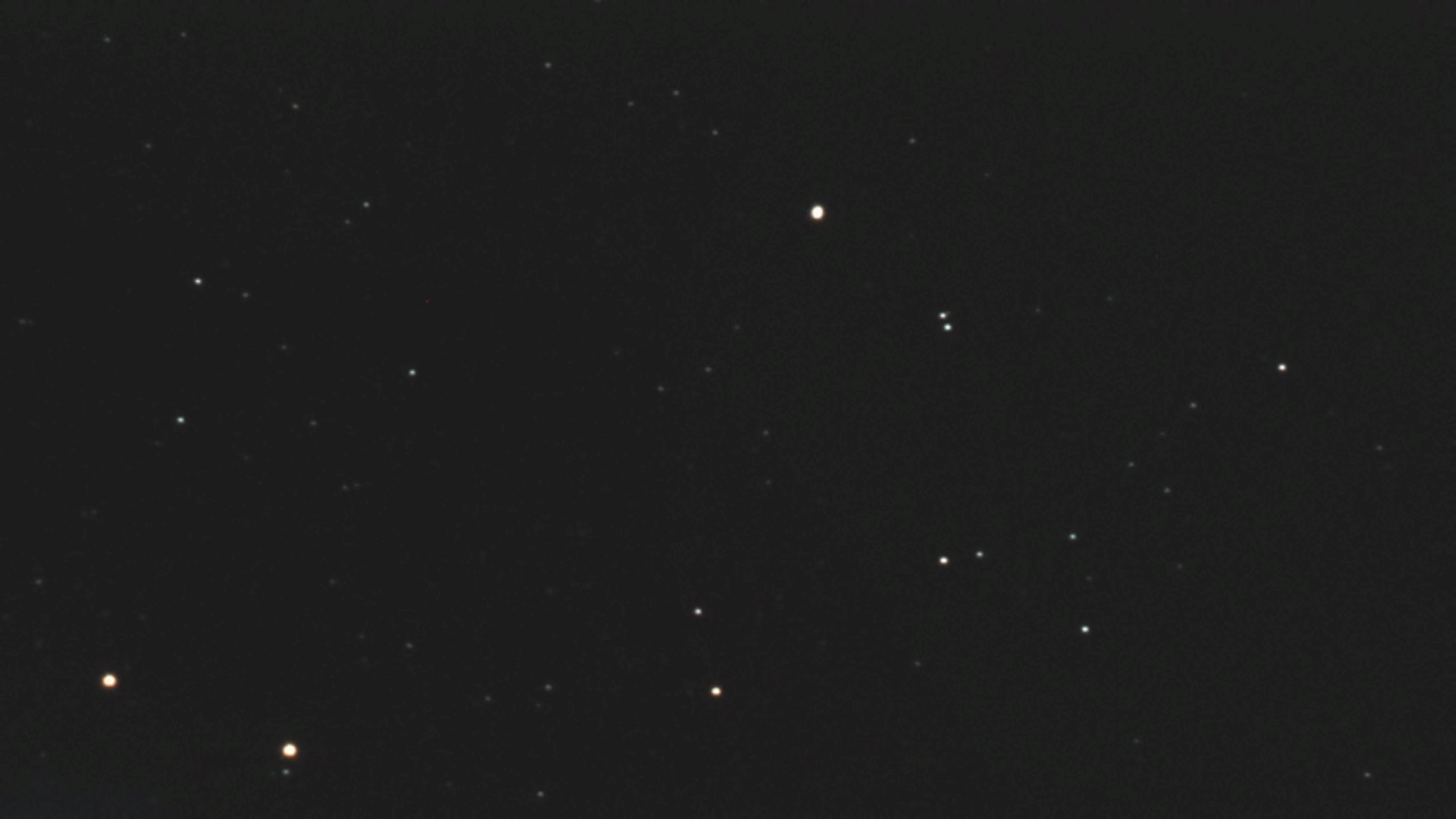

O mica captura de vineri seara a asteroidului. FOV-ul este mic folosind camera Altair GPGAM290C la 750mm focala. Gif din cadre de 15s.
Multumiri realizatorului topicului.

Pare destul de mare, daca mai reduci timpul de expunere nu apar detalii?
Mesaje: 2796
MesajTrimis: 04 Sep 2017 08:41 Download mesaj
Hmm... Poate ca un C11, C14, ar putea scoate macar detalii referitoare la foma. Cu instrumentele mele ma cam indoiesc.

@valy dunga din centru este asteroidul, restul sunt sateliti artificiali.
Cu Keck-urile (si AO) se pot vedea ceva detalii, in rest nici vorba de asa ceva.
