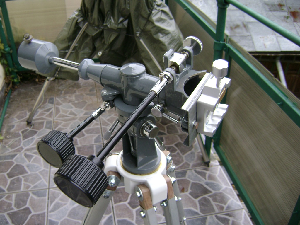

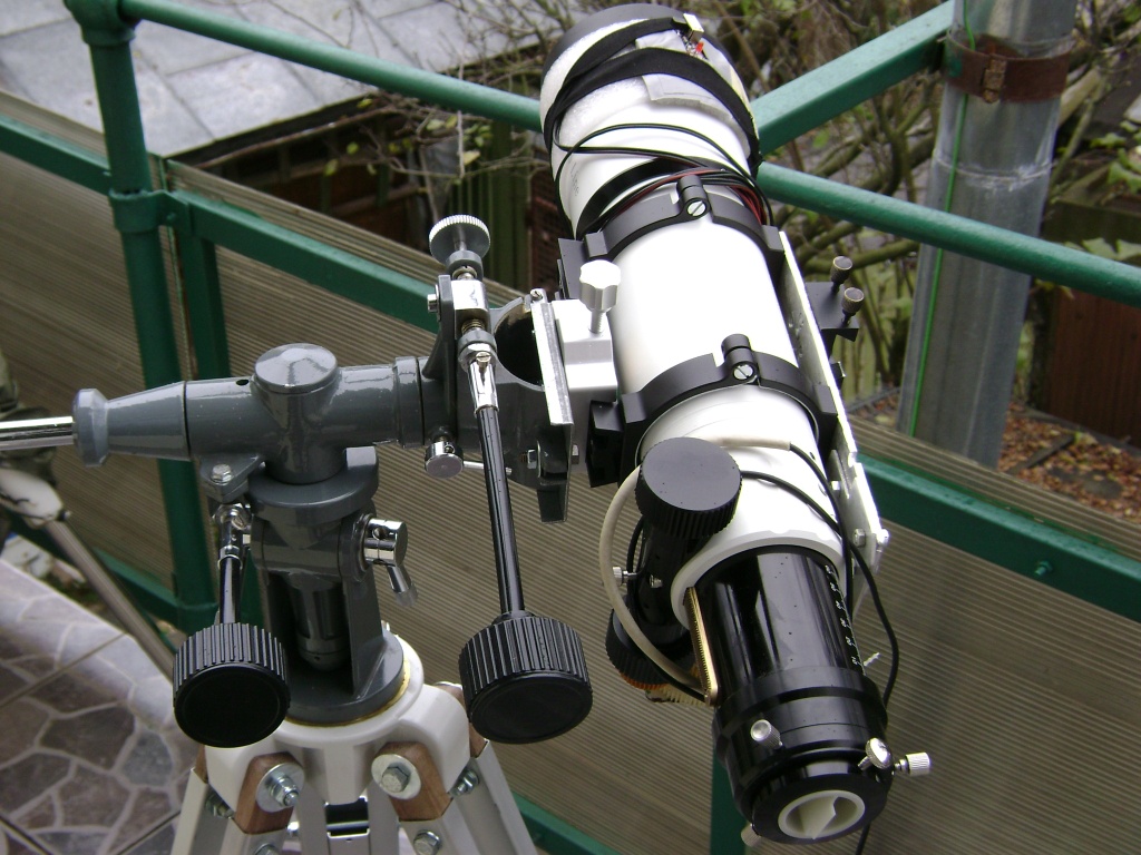

Salut!
Mi-am luat de curand de la un stimat coleg forumist, un trepied cu cap de EQ3 si o mica montura EQ japoneza, facuta din turnare pentru luneta de 60mm. Dupa ce am primit-o, mi-am zis ca se poate transforma cu usurinta intr-o azimutala pentru instrumente (luneta sau newton) cu greutate mica (pana in 4kg). Fata de o montura germana EQ, centrul de greutate (axul de rotatie pe azimut) pica direct in centrul capului trepied. Am si miscare libera pe Alt/Az, dar si reglaj fin pe ambele axe (suruburile de franare stranse).
A trebuit sa pastrez partea din sela de prindere originala care avea piulita de prindere si butucul de franare. Daca as fi avut un strungar bun si material (Al) pentru piesa, colierul se putea inlocui cu totul.
Modificarile facute:

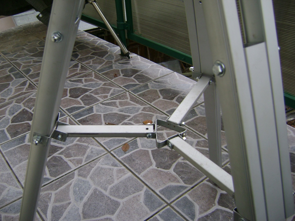

- Am facut paianjenul-distantier pentru trepied;

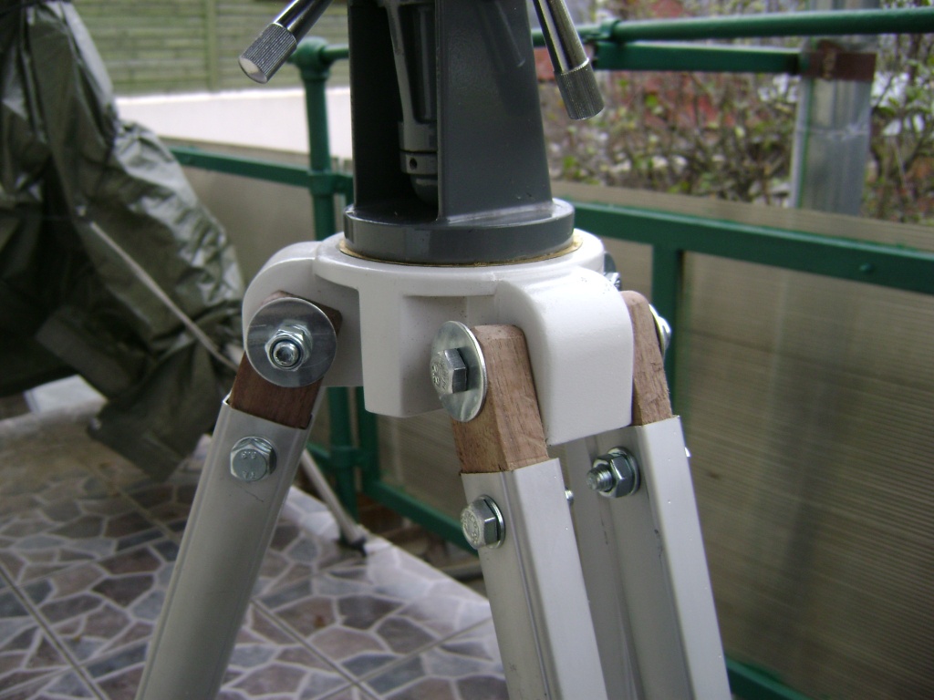

-Capetele picioarelor le-am facut din lemn de esenta tare, facute sa intre fix(batute) in profilele de Al;
-Am taiat boltul de reglaj azimutal al capului trepied. Montura asta nu-l folosea si incurca la fixarea ei.
-Am montat pe sela o clema pentru sina Vixen (partea cea mai scumpa a proiectului).
 Marime fisier:  285.53 kb
 Vizualizat:  de 2349 ori
 Marime fisier:  214.38 kb
 Marime fisier:  287.35 kb
