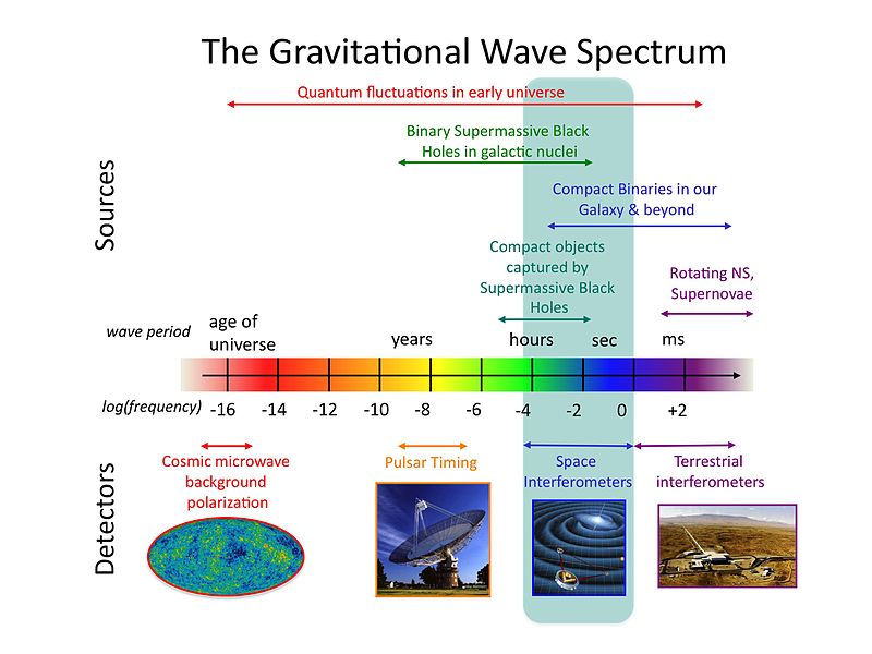

Se pare ca e vorba despre unirea ("ciocnirea") a doua corpuri foarte dense (stele neutronice, gauri negre medii) care orbiteaza intr-un sistem binar ("Compact binaries" in figura de mai jos). In acest caz, s-ar produce unde gravitationale cu perioada data chiar de perioada de orbitare a celor doua corpuri. In ultima faza, corpurile incep sa se roteasca intre ele tot mai rapid (creste frecventa), iar energia eliberata este tot mai intensa (se accelereaza degradarea orbitelor), fapt care ar putea fi o buna semnatura fata de fluctuatiile aleatorie.
Oricum, chiar daca se confirma, vor fi necesare si alte observatii pentru a intari convingerea.
https://en.wikipedia.org/wiki/Gravitational_wave
 Marime fisier:  66.68 kb
 Vizualizat:  de 15948 ori

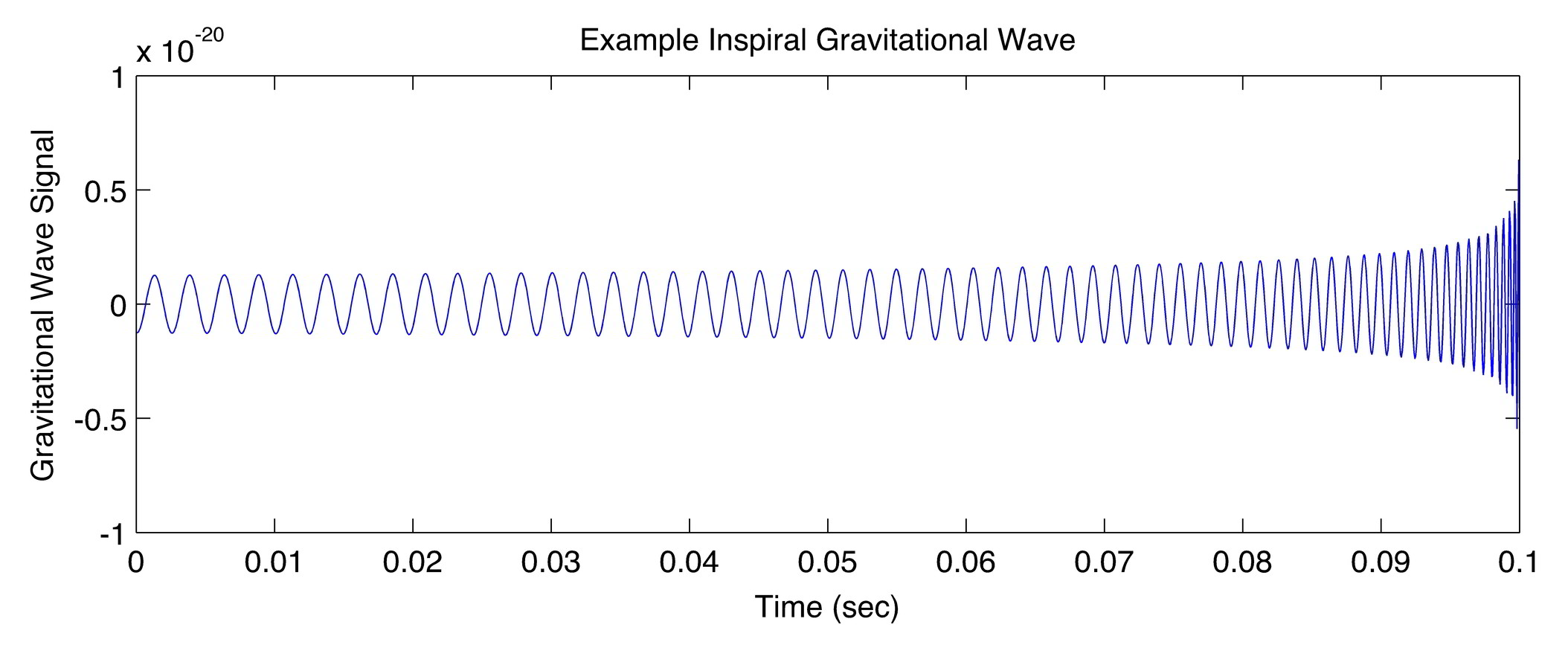

am ascultat oscilatia pare ciudat ca porneste cu frecventa joasa apoi brusc trece la un ton de mira de peste 1khz. http://www.ligo.org/science/GW-Inspiral.php
Mesaje: 5224
MesajTrimis: 11 Feb 2016 18:46 Download mesaj
Acolo cred ca e numai un exemplu intuitiv simulat (si audibil). Mai importanta e forma undei si evolutia ei.
Cu cat se apropie cele doua corpuri, incep sa orbiteze tot mai repede intre ele, de acolo cresterea in frecventa si amplitudine.
E posibil si sa fie urmata de un "burst wave" daca bubuie tare tot: http://www.ligo.org/science//GW-Burst.php
Dar au anuntat ceva ?
 Marime fisier:  133.34 kb
 Vizualizat:  de 15843 ori

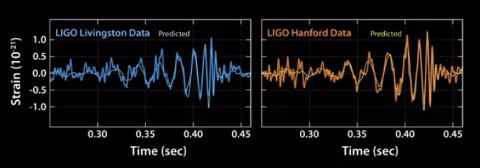

cam asta e semnalul doar 2 statii din America au primit semnalul in europa celelalte doua nu au auzit. https://en.wikipedia.org/wiki/Gravitationa...ruary_2016

cine poate garanta ca semnalul oscilatia 35hz 1000hz vine de acolo de la distanta aia enorma ? ca iterferometru ala simte niste franje care au tremurat extrem de fin , nu exista o focalizare cu pozitie a unei monturi . e ca un microfon sau doua in acest caz care aude un semnal care poate sa vina de oriunde.
Mesaje: 5224
MesajTrimis: 11 Feb 2016 20:14 Download mesaj
Aha. N-arata rau chiar si asa nefiltrat. Frecventa a fost de la 35 la 250 Hz.
Celelalte doua statii n-au receptionat semnalul pentru ca nu functionau la acel moment.

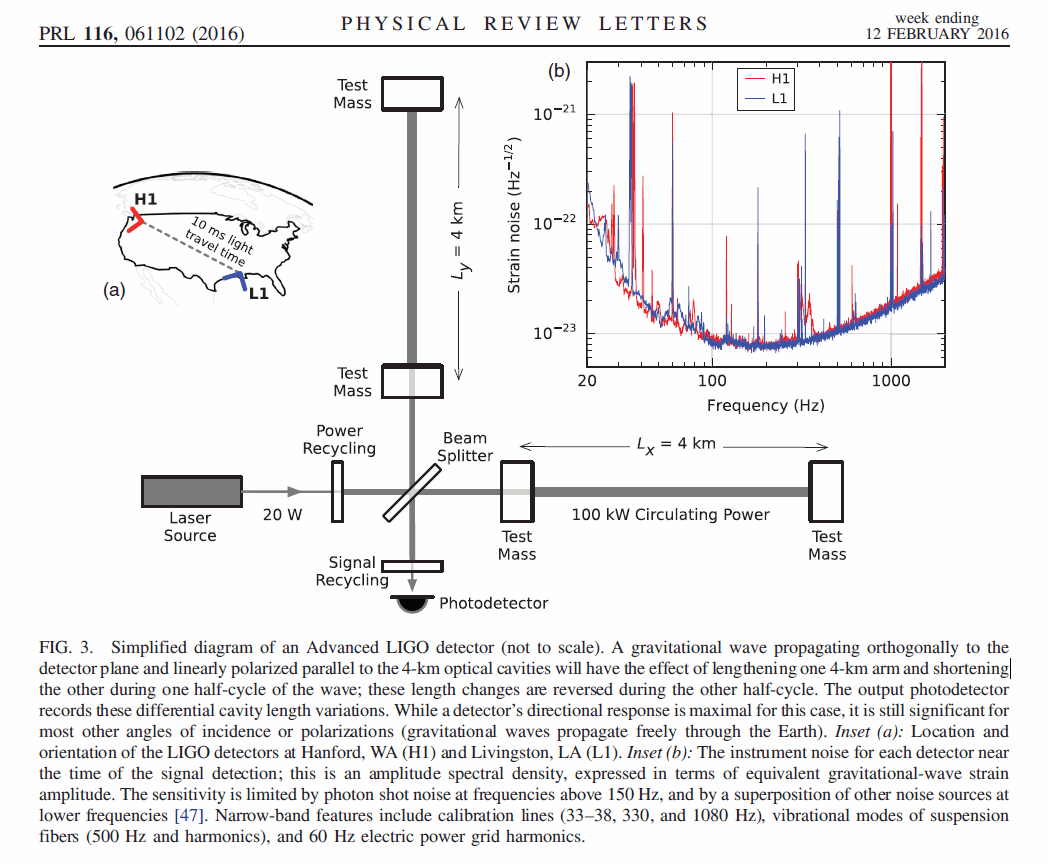

@cmatei: am reusit sa dau jos documentul dupa ce m-au pus sa-l recunosc pe Einstein din mai multe poze ...
@Stanescu Octavian: dupa atenuare, intarziere, polarizare si corelarea fazelor (cele doua statii sunt la distante mari si au senzorii orientati diferit). Desigur, localizarea nu-i deloc precisa, dar suficienta pentru a elimina alte surse apropiate, daca la asta te referi. Ca analogie cu microfoanele, poti localiza o sursa daca ai doua microfoane directionale.
[Offtopic] Acu' sa vedeti speculatii antigravitationale si ... gata, am terminat. Laughing [/Offtopic]
P.S. Am atasat si un extras cu prezentarea sumara a detectorilor LIGO implicati.
https://en.wikipedia.org/wiki/Gravitational_wave_detection,_February_2016
 Marime fisier:  126.1 kb
 Vizualizat:  de 15683 ori
http://journals.aps.org/prl/abstract/10.1103/PhysRevLett.116.061102
 Marime fisier:  94.21 kb
 Vizualizat:  de 15657 ori
Ultima modificare efectuata de catre nobody la 11 Feb 2016 20:41, modificat de 1 data in total
