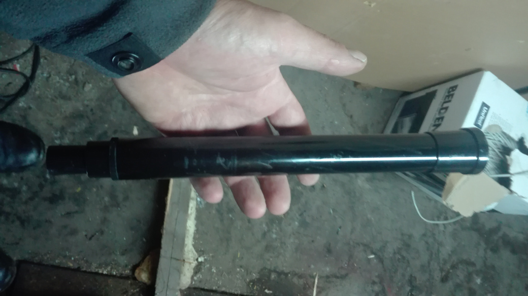

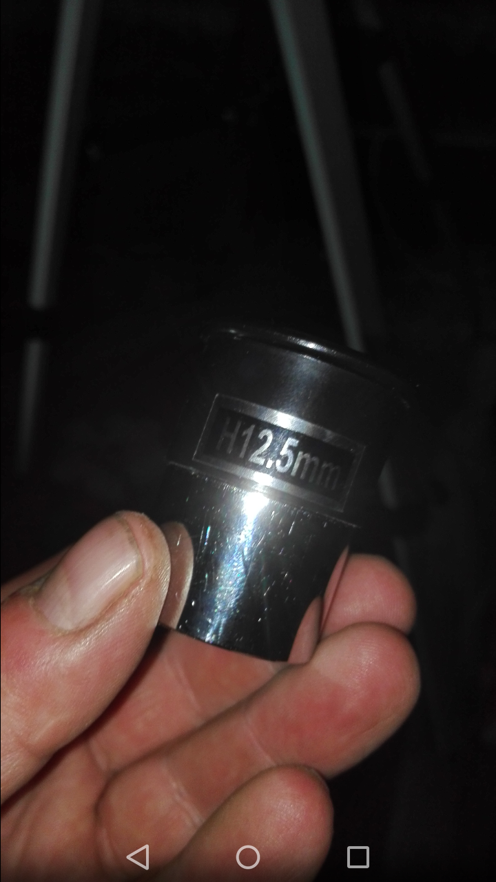

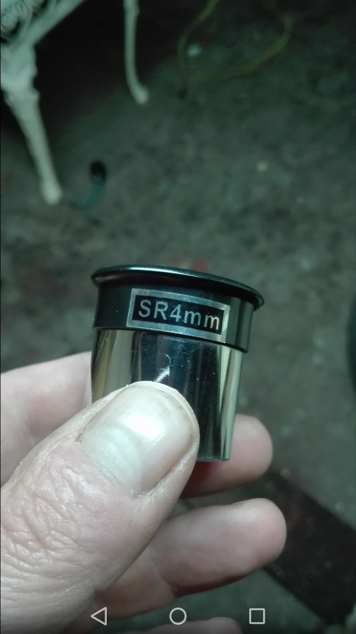

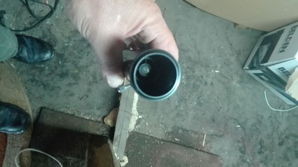

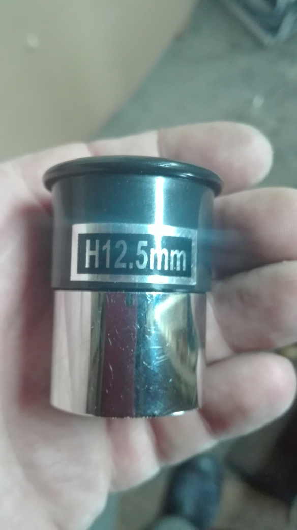

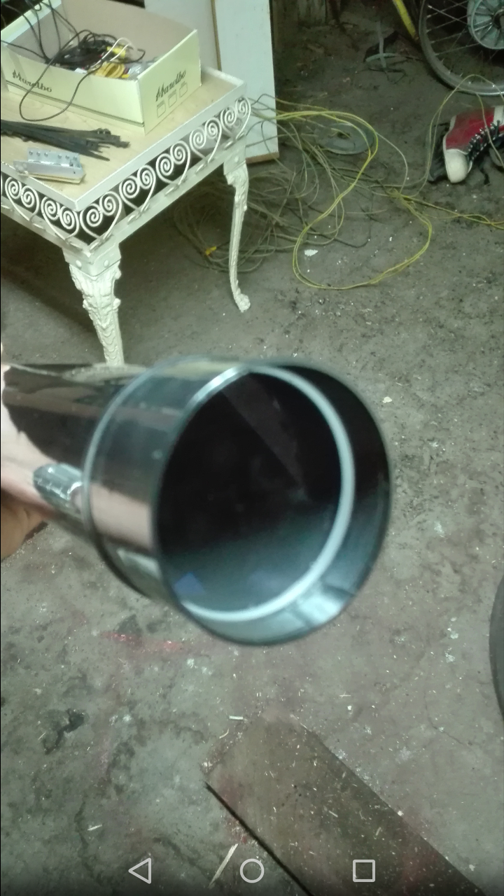

Buna ziua.
Este primul meu topic aici. Pe scurt m am procopsit cu un telescop Bresser Arch...nici nu i am retinut exact numele prin care nu reusesc sa vad nimic nici macar terestru. Am la el trei oculare prisma si luneta cautatoare prin care se vede ok. La cum arata ma tem ca nu are lentila mare din cap desi fara ocular se vede ceva ce pare ca micsoreaza. Pun cateva foto cu ce am la el cu rugamintea de a mi spune daca lipseste ceva din optica lui sau nu stiu eu sa l folosesc.

MesajTrimis: 26 Aug 2018 21:40 Download mesaj
Bine-ai venit!
Vezi ca iti poti edita mesajul deja postat timp de 24 de ore.
Ti-am atasat pozele la primul mesaj si le-am indepartat pe celelalte.
Incet, incet o sa te descurci cu facilitatile forumului.
Telescopul cred ca este Bresser nu Bressner.
Daca are vreo eticheta pe tub fa-i o poza si pune-o aici.

Salut , masoara diametru tubului din imagine si pune o poza cu tot instrumentul . Daca nu are obiectiv (lentila aceea mare ) nu ai cum sa vezi . Sa NU indrepti instrumentul spre soare mare atentie .

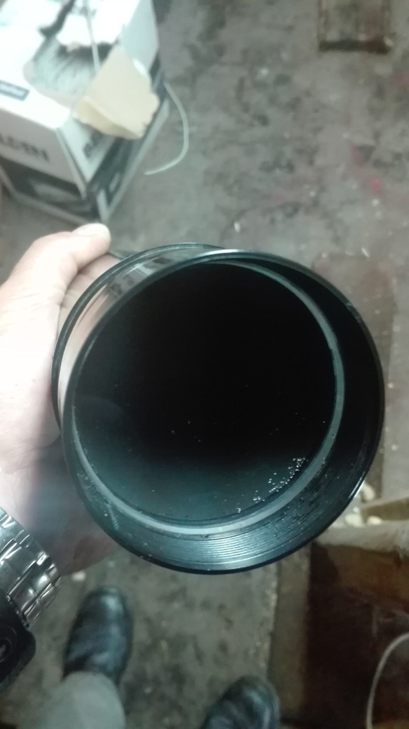

In prima poză, după cum se vede, telescopului pare să îi lipsească inelul filetat de prindere la obiectiv, precum și prima lentilă din fața a obiectivului, cea convergenta, din Crown, iar ce se vede in poza este cea de-a doua lentilă, divergentă, din Flint. Deci, obiectivul telescopului pare să fie incomplet. Probabil că aceasta este cauza pentru care nu se poate vedea nimic prin telescopul respectiv.
Telescopul este cumva Bresser Arcturus 60/700mm ? Trebuie să aibă o mică etichetă pe tub ,pe care scrie marca, valoarea distantei focale a telescopului și diametrul obiectivului acestuia, in zona focuserului, acolo unde amplasat axul acela cu doua rotițe, din care se reglează focusarea, dinspre partea unde vin montate ocularele,pe unde privești prin telescop.

Prima poză, cea cu obiectivul lunetei, este neclară. Așează telescopul pe o masă și încearcă să focalizezi mai bine, eventual deșurubează parasolarul să se vadă bine lentilele.
Deseară, pe întuneric, așează-te cu spatele la o sursă de lumină îndepărtată și uită-te la obiectiv. Dacă obiectivul este complet, acromat cu 2 lentile trebuie să vezi 4 reflexii diferite ale acelei surse de lumină. Spune-ne ce ai constatat. Dacă ai doar 2 reflexii înseamnă că lipsește una. Poți face rost de un obiectiv bun din bazarul nostru în caz că e nevoie.

Nu am apucat sa fac fotografiile cu instrumentul intreg dar cred ca intr adevar lipseste lentila de la obiectiv.Am pus astazi artizanal una de la un binoclu si se vede ceva bine nu clar nefiind ceea ce trebuie.Deci caut un obiectiv sau de la ce crededi ca pot adapta?
Si da telescopul este un Bresser Arcturus 60/700 mm.

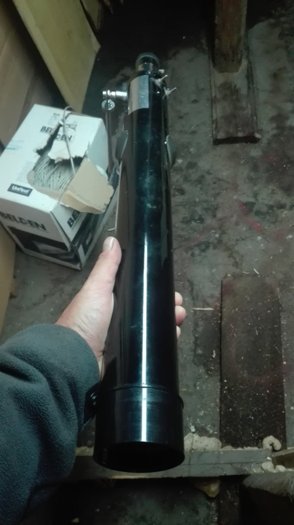

Cam asta am la el.Este 60/700 cred ca fara obiectiv. Are o sticla pe el dar care pare sa nu aiba dioptrie. Asadar astept indrumarike voastre si unde gasesc ceea ce mai trebuie sa l fac functional.

1. Desfă obiectivul, respectiv scoate parasolarul apoi inelul de reținere din fața tubului, la interior. Inelul trebuie să aibă 2 mici tăieturi ca la șuruburile cu cap de șurubelniță dreaptă. Trebuie să faci o sculă specială dintr-o lamă de bomfaier tăiată exact sau cu vârfurile unui șubler reglat la distanța potrivită. Asta dacă mai ai inel de reținere și este pe filet. Dacă este inel din sârmă de oțel se scoate cu o șurubelniță mică și cu grijă să nu zgârii lentilele.
2. Aici ai 2 variante: găsești o singură lentilă sau două. Notează cu grijă poziția și ordinea lor, poți face un mic semn pe margine cu o carioca colorată.
3. Dacă ai o singură lentilă postează în Bazar la rubrica "Cumpărări" că dorești un obiectiv pentru refractor de 60/700mm. S-ar putea să găsești unul bun și relativ ieftin.
4. Dacă ai două lentile verifică spațierea lor, ar trebui să fie 3 mici bucățele de bandă subțire de aluminiu sau alt material care spațiază cele două lentile. Dacă ai un inel din plastic sau alt mod de spațiere postează aici să vedem. S-ar putea să te ajutăm cu optimizarea obiectivului și să vezi mult mai bine prin lunetă după această operațiune.
5. Dacă nu dorești să te chinui și totuși ești curios de astronomie cumpără un binoclu bun, poate fi și second-hand. E un bun început, poți învăța cerul și poți vedea o mulțime de obiecte. Dacă nu te va pasiona poți folosi binoclul și în natură, în excursii etc. Apoi adună resurse și ia un telescop adevărat.

Multumesc de raspuns. Il desfac sa vad cele indicate de dvs. Binoclu bun am si am facut ceva observatii cu el. Bresser ul l am primit dupa ce cineva l a abandonat la randul lui fiindca il primise cadou dar din pacate intr o stare nu foarte buna. Cred ca a fost trantit intrucat si montura a trebuit reparata. Probabil in timp voi lua ceva mai bun insa ma incapatanez sa l fac si pe acesta.Revin cu detalii referitor la indicatiile date de dvs.
