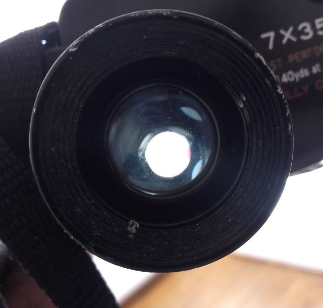

Numarul JB stantat pe corpul binoclului (JB146) indica fabricantul ca fiind Warabi Kokisha; anul productiei ... clar dupa 1959 , fara a avea o data certa. Numaru binoclului este 88926.
Binoclul a fost achizitionat de pe olx.ro, unde a fost postat "pentru piese", la 70 RON: ii lipseau ocularul si bratul portocular de pe partea stanga. Mecanismul de focalizare central era intepenit.
Capacul care acopera prismele pe partea dreapta indica (pe langa '7x35') un camp de 140 yards / 1000 yards. Un camp real promovat de producator ca fiind de 8 grade, ne indica un camp aparent de 56 de grade. Cum mai aveam un ocular cu un camp de 56 de grade (de la vechiul Revue 10x50, luat tot pentru piese) cat si un brat port ocular stang intact, am cumparat binoclul cu scopul de a-l restaura. In situatia in care restaurarea nu ar fi mers, planul de rezerva era sa fac un monocular din piesele cumparate.
Binoclul este executat in intregime din metal; masa lui se ridica la 740 grame. Obiectivele sunt montate in celule cu excentric. Prismele sunt montate in bloc, pe 'prism shelves'. Fiecare bloc de prisme este ajustabil, folosind un sistem de 3 seturi a 2 suruburi, tip push-pull.
Dupa curatare, reglajul de focalizare merge lin, fara sa aiba joc.
Cupa ocularului original este metalica, si surpriza, de tip twist-up.
Obiectivele au acoperiri de culoare mov, destul de dense. Ocularul original are ultima acoperire antireflex de culoare albastra, destul de densa. Ocularul de la Revue are acoperiri albastru-move, mult mai discrete. Amandoua folosesc design-ul Kellner.
Prismele nu au 'capacele', nu au marginile inegrite, nu au un sant transversal pe ipotenuza. Examinand pupila de iesire, am gasit ca prismele sunt executate din sticla cu indice de refractie mic, cel mai probabil BK7.
In timpul zilei binoclul da imagini cu multe detalii fine vizibile; mie imi aduce aminte de monocularul Revue, sau chiar de Tento-ul 10x50.
Binoclul vireaza culoarea spre galben intr-un mod destul de evident, mai apropiat de Tento-ul pe care il am decat de monocularul Revue.
Binoclul a separat fara mari dificultati pe zeta Lyrae (44'', diferenta de magnitudini intre componente de 1.3) - oarecum de asteptat pentru un binoclu de 7x - si a mentinut-o separata pe aproape 75% din camp. Vorbind de lup, campul vizual real (estimat folosind alpha si beta Aurigae) este in jurul a 7.7 grade; ceea ce ne da apoi un camp aparent de aproximativ 54 de grade.
Pentru puterea de patrundere am folosit zona din jurul unei stele variabile (OP Her), unde ultimele stele detectate au fost una de magnitudine 8.5 (destul de frecvent cu privirea periiferica) si 8.8 (foarte rar cu privirea periferica). Pe un cer cu NELM=5, binoclul da deci un castig de magnitudine in jurul a 3.8 (comparativ Tento-ul da un castig de 4.3 magnitudini).
Cum Luna era la primul patrar, am adus-o in camp, si am putut observa 3 reflexii parazite in campul binoclului; cel mai probabil lipsa capacelelor pentru prisme, lipsa santului transversal, faptul ca prismele nu sunt innegrite ... toate au 'ajutat' catre acest rezultat.
Binoclul se descurca bine, atat la observatii terestre cat si astronomice, cu avantajele (camp mai mare) si dezavantajele (puteri de marire si de patrundere ceva mai mici) aferente design-ului 7x35.

Japonezii prelucreaza mai bine suprafetele, sau au un QC/QA mai riguros, si asta se simte la cum se vad detaliile fine in imagine.
Si da, BK7 folosit la prisme nu afecteaza atat de mult puterea de patrundere.
---- edited -------
Am atasat si o poza pentru a pune in evidenta reflexiile parazite.
