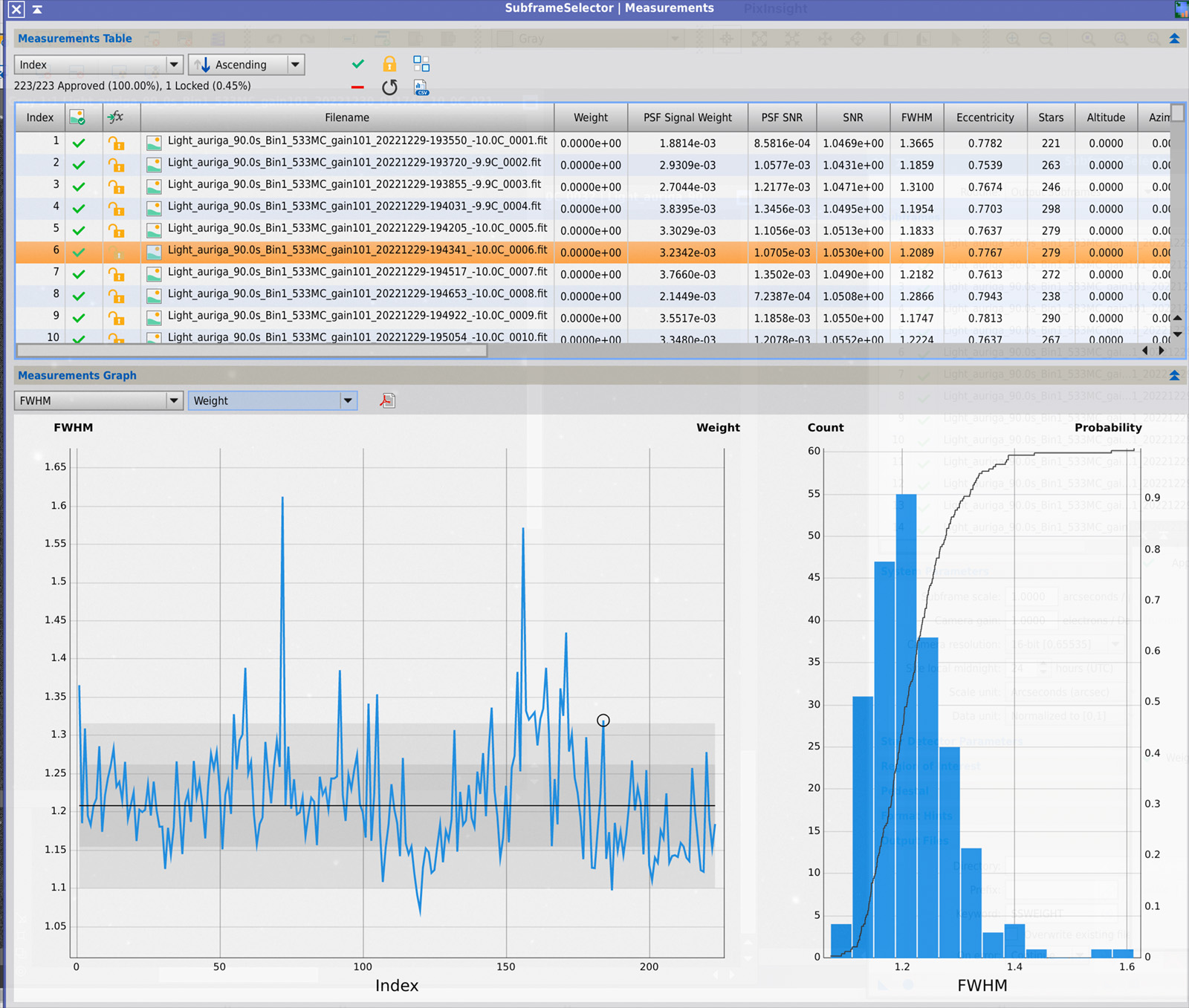

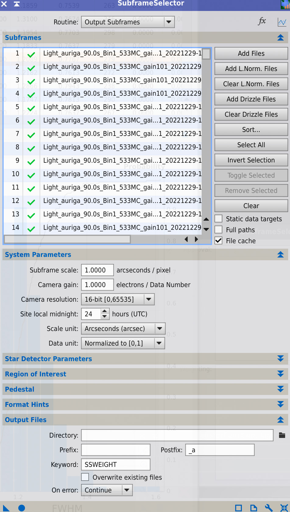

Am incercat si eu Subframe Selector (pe care l-am descoperit zilele acestea ... si-mi dau seama ca este o metoda mai exacta de alegere a cadrelor de calitate decat BLINK prin care parcurgeam toate cadrele si le stergeam pe cele care-mi pareau ca aveau stele alungite) in PixInsight si am aplicat algoritmul asupra ultimelor cadre trase anul trecut, insa afiseaza un FWHM mut prea bun 1.1, 1.2, 1.3 ... cred ca nu am introdus acea rezolutie.
Unde se introduce acea rezolutie si cum o calculez astfel incat sa introduc valoarea corecta ?

MesajTrimis: 02 Ian 2023 19:01 Download mesaj
Am gasit raspunsul:
- la subframe scale se pune valoarea 206 x pixel_size / focal_length
- la camera gain se trece E-GAIN pe care-l pot afla din FITSHeader
- iar la camera resolution ar trebui sa pun 14 BITI (camera ASI 533 este pe 14 biti), desi in FitsHeader scrie ca ar fi 16 biti. Oricum, am vazut ca 14 sau 16 biti nu schimba mare lucru in calcule ...
Astfel am observat ca am avut un FWHM extrem de slab (cum ma asteptam), 5-7. Uneori si mai mare.
...interesant acest SubFrame Selector.
Multumesc.

@Alexandru Claudiu
Vezi ce te-ai descurcat singur cu introducerea datelor? Bravo! Eu nu mai introduc pe cati biti merge camera (are 12b, dar imaginile sunt extinse pe 16 ). Iar rezolutia cu ASI1600 si newtonul cu focala de 750mm este chiar 1 arcsec/px, deci nici acolo nu mai modific nimic. Dupa cum ai vazut, ADC-ul nu are importanta la calcularea FWHM, poate doar la alti parametrii pe care ti le afiseaza SS. De cele mai multe ori, cand faci stack-ul si lasi scriptul sa aleaga in mod automat cadrul de referinta, acesta are cel mai bun (mic) FWHM. Este bine totusi sa vizualizezi toate cadrele cu Blink (eu o fac de regula cu ASIFitsView), pentru a le elimina pe cele cu zgomot mare (gradient) sau cu alte probleme. Un cadru tras printr-un nor iti poate da un FWHM bun, dar un SNR prost.
