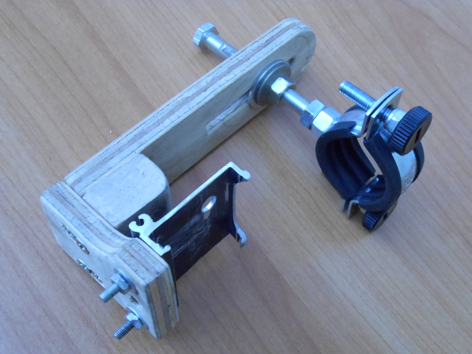

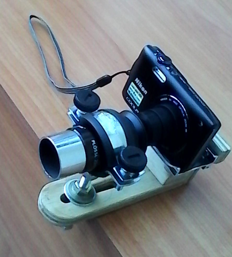

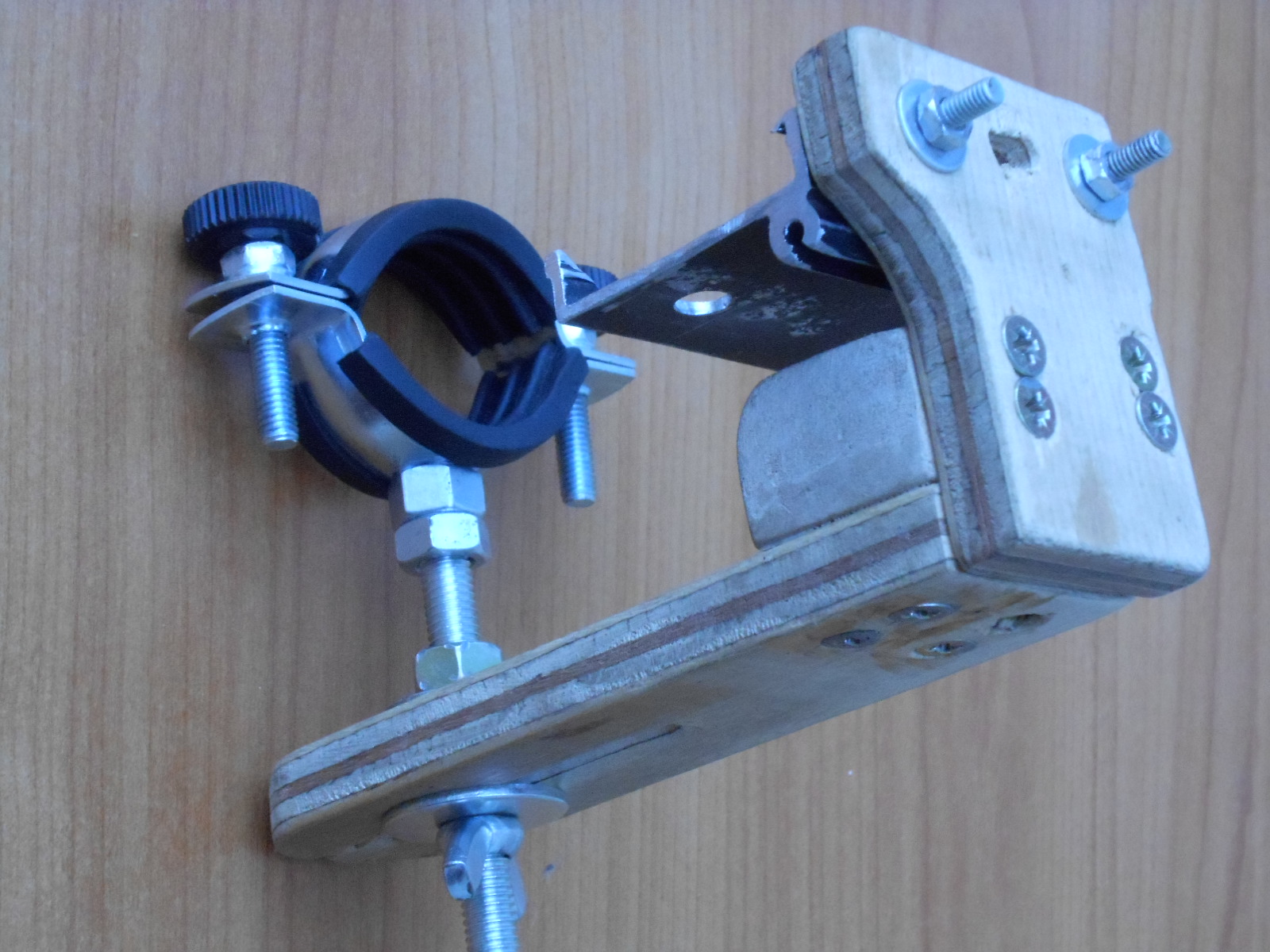

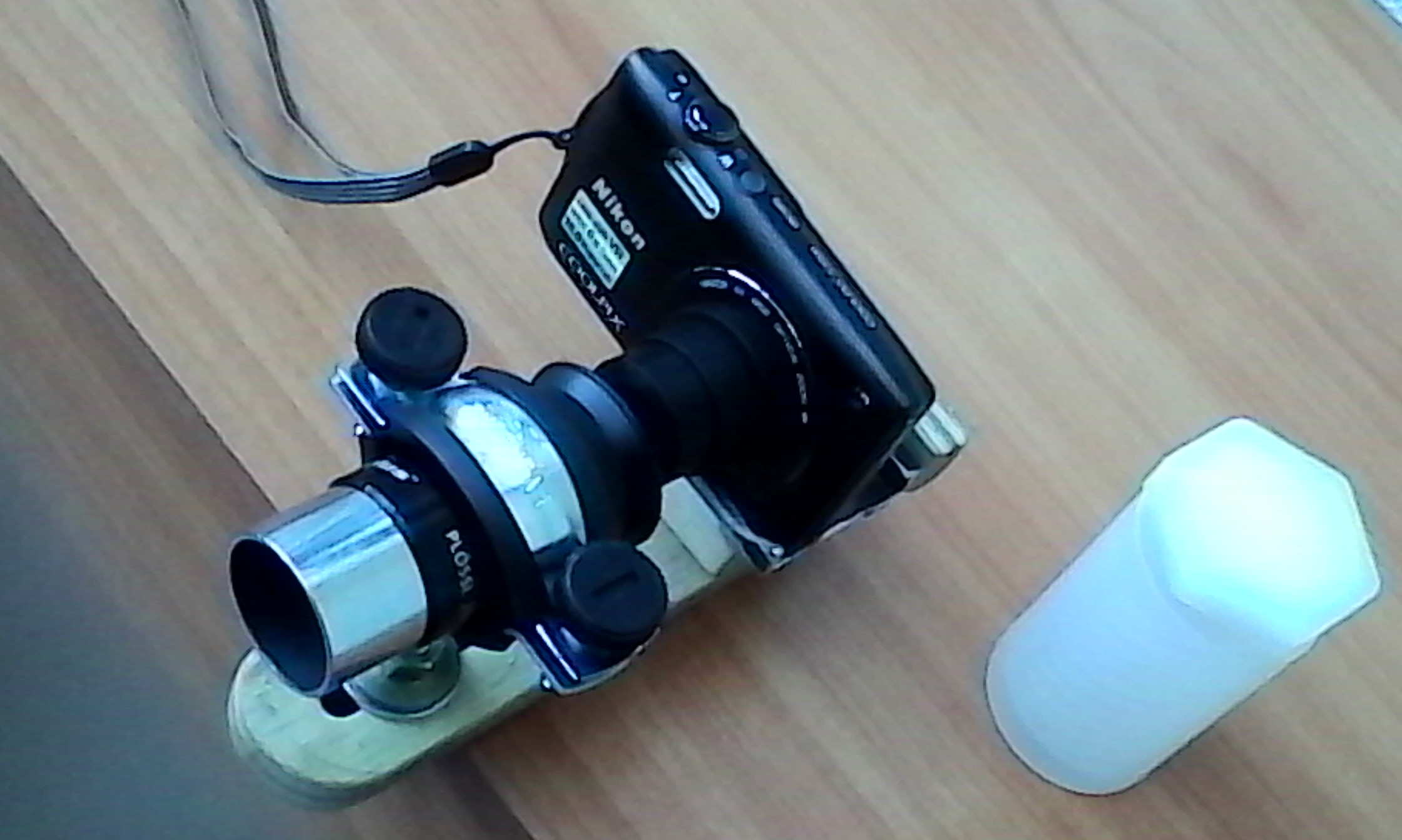

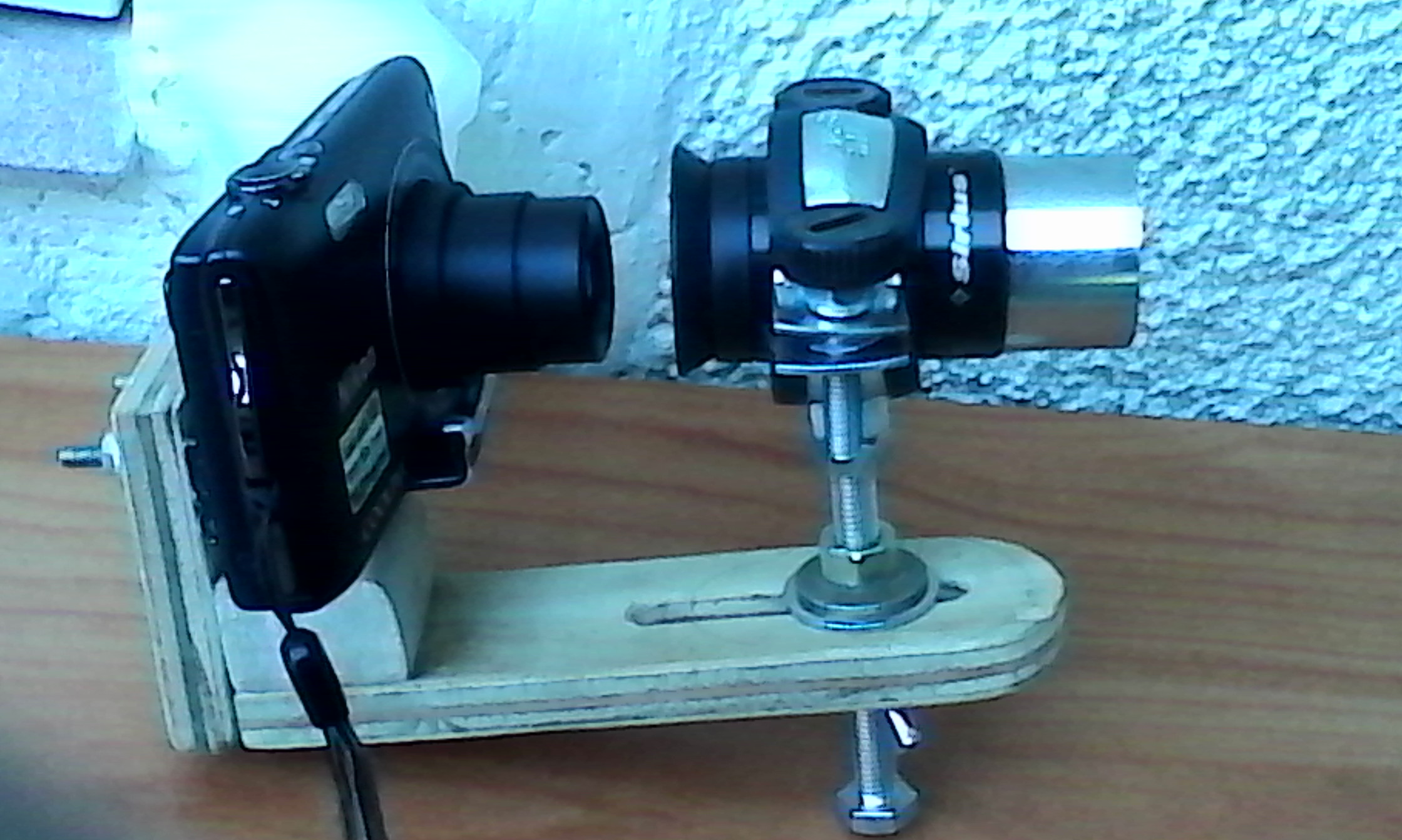

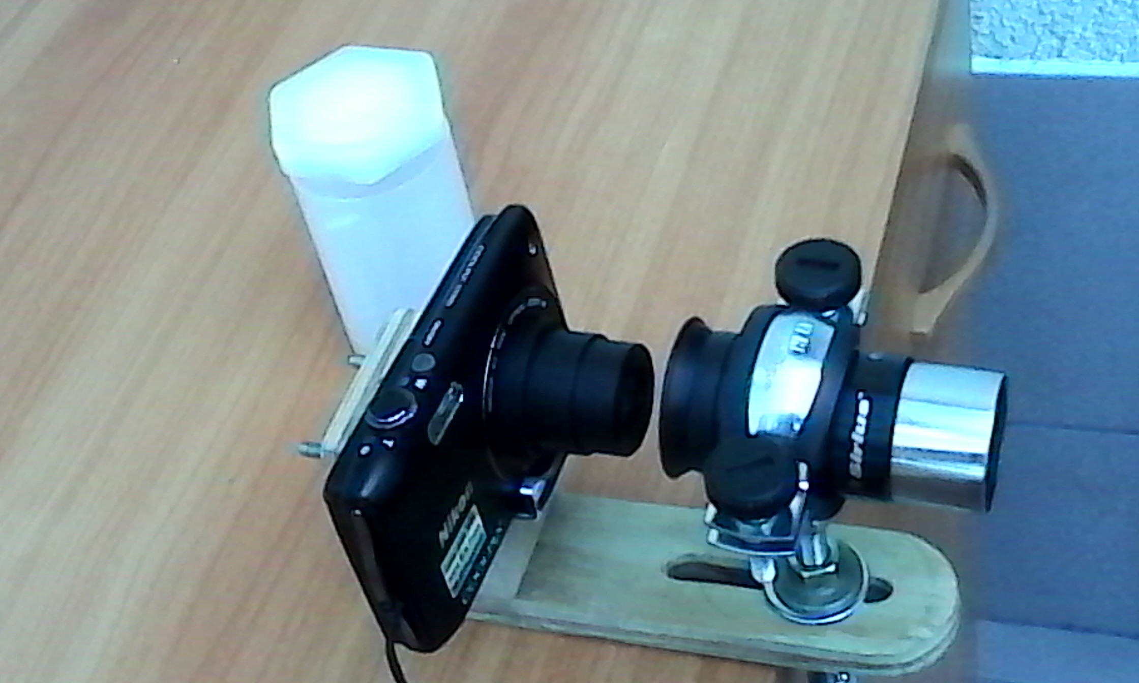

Inainte de ultima pauza fortata am realizat doua proiecte ATM modeste si anume am modificat/imbunatatit trepiedul foto Velbon , proiect prezentat la alt topic.
Zilele trecute am folosit trepiedul imbunatatit la fotografia conjunctiilor planetare ''la moda'' , acesta dovedindu-se intrutotul la inaltimea asteptarilor.
Celalalt proiect a fost adaptorul pentru fotografie afocala de mai jos.
Pozele vorbesc de la sine.
Mai trebuie sa baituiesc /lacuiesc partea din lemn.
Am apucat sa incerc dispozitivul o singura data la fotografierea unor stele duble.
Nu am ambitii astrofoto si de aceea nici nu pun pozele mele la rubricile de profil.
Micile exercitii de foto digital sunt pentru mine doar o completare,un accesoriu al observatiilor vizuale al caror rob de buna voie voi ramane ''in aeternum''.

MesajTrimis: 27 Aug 2016 19:25 Download mesaj
As face un parasolar (cilindru de hartie neagra) intre obiectiv si ocular.
Mesaje: 10339
MesajTrimis: 27 Aug 2016 22:33 Download mesaj
Buna idee , mersi , ca doar poluarea luminoasa se simte ca acasa !
Mesaje: 9971
MesajTrimis: 28 Aug 2016 08:47 Download mesaj
Felicitări, Mircea! Arată foarte bine și pare mai rigid decât cele comerciale! Să-l folosești sănătos!
Mesaje: 10339
MesajTrimis: 28 Aug 2016 16:13 Download mesaj
Multumesc Erwin!
E construit din lemn , placa pe care sta aparatul este din aluminiu.
Organele de asamblare sunt din otel.
Cel putin surubul ''mare'' M8 voi putea sa-l scurtez binisor , cred ca un pic si toate celelalte suruburi se pot scurta.
Intentionez sa schimb surubul M8 cu un surub fluture.
Si eventual niste gauri de usurare se pot da in lemn.
Toate acestea ca sa usurez si mai mult dispozitivul care vine fixat pe corpul ocularului.
Acestea le voi face cand ...''back to future'' !

MesajTrimis: 28 Aug 2016 19:00 Download mesaj
Foarte interesant ... imi place ideea foarte tare ... oare nu s-ar putea prinde chestia de diagonala
cumva ? sau chiar de corpul focuserului ? Ma gandesc ca poate ar suporta greutati mai mari ...
Mesaje: 10339
MesajTrimis: 28 Aug 2016 20:41 Download mesaj
Multumesc pentru apreciere.
Foarte corecta observatia.
Au fost cazuri raportate cand tot ''shebangul'' s-a desprins si a pupat planeta Terra.
Important este sa poti centra dupa axa optica.
Solutia pe care am aplicat-o este autocentranta ,cel putin intr-o oarecare masura .
Nu am apucat sa incerc dar sper ca la telescopul Maksutov de 100mm F/14 sa pot prinde pe tubul portocularului care este fix si corp comun cu placa de baza a tubului optic.
Autocentrarea ar trebui sa functioneze si acolo.
Revin dupa ce verific.

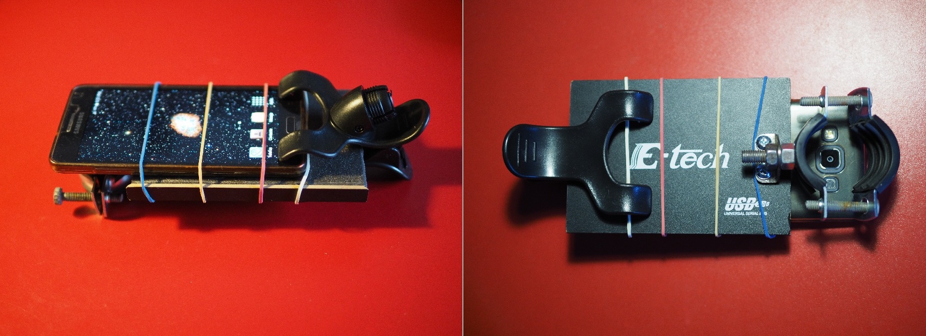

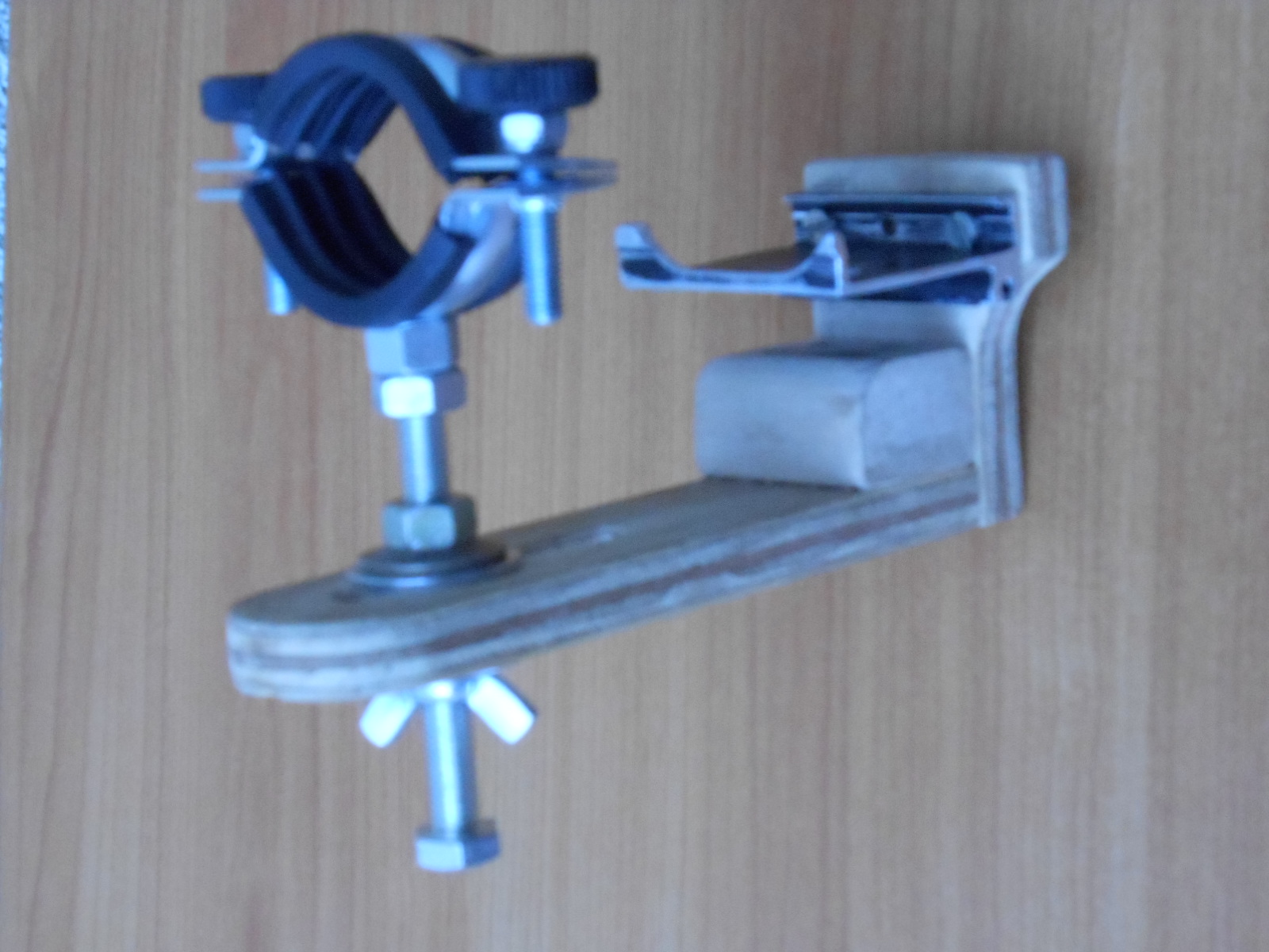

Salut ! Azi o sa va arat si voua noul meu accesoriu pentru telescop. Dupa cum bine se stie tuturor ne place sa facem poze la luna, planete sau chiar mai mult. Dar din pacate incercand sa faci acest lucru tinand telefonul in mana este un mic cosmar. Asa ca m-am decis sa imi construiesc propriul adaptor de telefon.
Initial m-am documentat si am incercat sa caut pe internet ceva deja facut si special destinat pentru acest lucru. Aici este un exemplu : http://astromagazin.ro/adaptoare/3405-adap...megon.html . Dar dupa cum se vede, sa dai 226 Ron pentru o bucata de plastic.... nu multumesc !
Cu ajutorul Moderatorului nostru , Mircea Pteancu am reusit sa imi fac o idee cam cum ar trebuii sa arate un adaptor facut de cineva. Link aici : https://www.youtube.com/watch?v=XQwRnwwNQTA
Idea de baza este in acel video dar nu am reusit sa gasesc acel tip de colier pentru atasarea de ocular. Asa ca am cautat altceva.
Materiale necesare :
1x Colier pentru tevi 25-30 - http://www.dedeman.ro/ro/colier-pentru-tev.../p/1004302
1x Surub de 5,8 ( asa scrie pe el )
1x Piulita (in caz ca mai trebuie strans surubul pe lemn)
1x Bucata de lemn cam 8 X 3,5
1x Placaj de lemn cam 11 x 10
2x Elastice de par Smile
Prima data se arunca acele protectii de cauciuc cu care vine colierul. Odata ce am facut asta trebuie sa punem putin banda de izolatie pe interiorul colierului, asta pentru a nu zgaria ocularele cand il folosim. Dupa se face gaura in centrul bucatii de lemn si se introduce surubul. Pentru cei care au telefoane cu camera pe partea stanga a telefonului, cred ca trebuie data gaura putin mai la stanga pentru a compensa. Odata ce am introdus surubul strangem colierul pe surub pana cand este strans bine.
Partea a doua consta in lipirea placajului de lemn de bucata de lemn. Am facut acest lucru cu putin lipici cald. Am pus doua elastice de par pentru sustinerea telefonului si cam atat.
Poze montura finala:
https://postimg.org/image/omuqwtun5/
https://postimg.org/image/s7qmg1z6p/
https://postimg.org/image/9tg3c2mw1/
https://postimg.org/image/g8f48qtlt/
https://postimg.org/image/fwxnvzd5t/
Poze facute cu aceasta montura :
https://postimg.org/image/re5aft0nx/
https://postimg.org/image/j9x6b2e8t/
https://postimg.org/image/6jsxxz6al/
https://postimg.org/image/92emyns0t/
Toata treaba a durat cam 20 de minute, si m-a costat 5 lei. De la pretul de 226 la 5 lei este cale lunga.
Sper sa va ajute acest mic tutorial, daca cineva reuseste sa faca aceasta montura poate ne arata si noua! o zi buna tuturor!

Mesaje: 9971
MesajTrimis: 15 Sep 2016 15:45 Download mesaj
Bravo!
O observație am totuși: cum reglezi distanța dintre telefon și ocular? Poate fi important să nu ai vignetare sau să intre lumina parazită.
În locul elasticelor de păr care pot lăsa telefonul să alunece aș înfige în placa suport niște sârme învelite în cauciuc pe care să le îndoi în U și să țină fix telefonul în poziția corectă.

Mi-am facut si eu un adaptor pt telefon inspirat de la voi. Am folosit numai ce am avut prin casa. Cu ocazia asta mi-am reparat si bormasina ca se rupsese ceva la mandrina Smile
Ca sa maresc distanta fata de ocular, voi pune pur si simplu niste distantiere din placute de carton, intre telefon si suport, pana am imaginea dorita in functie de ocularul folosit
