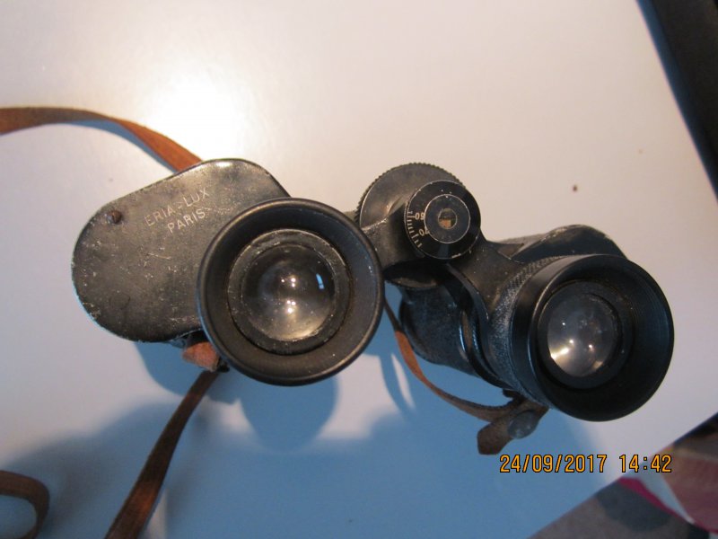

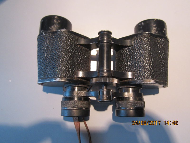

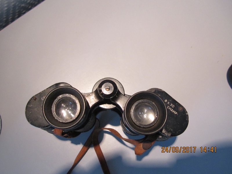

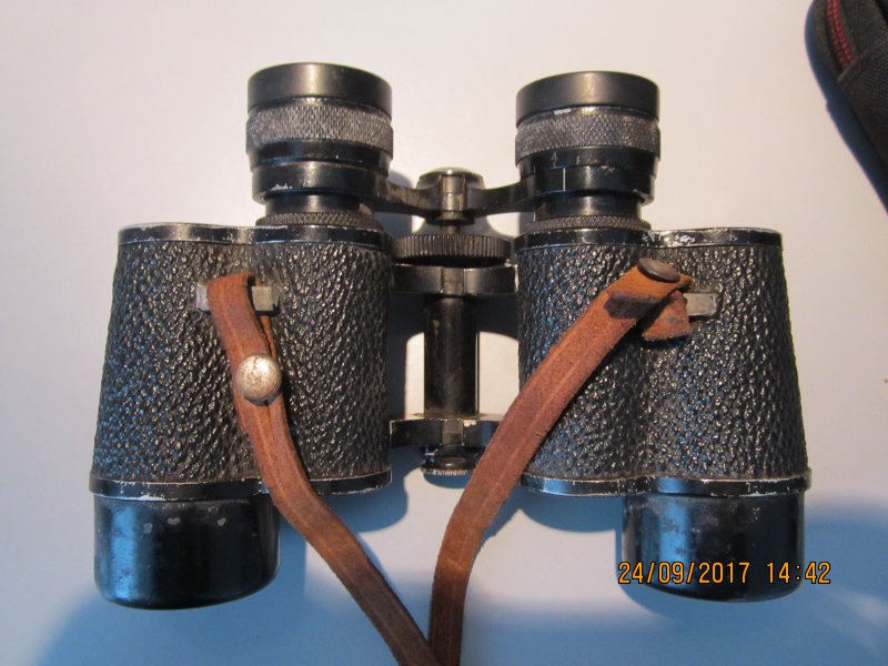

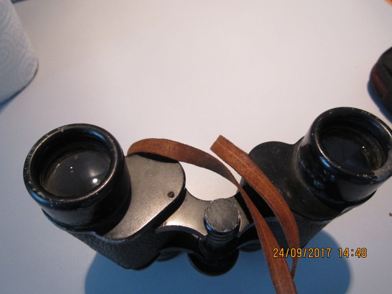

Buna,
Umbland printr-o piata de vechituri, am dat peste un binoclu de productie frantuzeasca, Eria-Lux Paris 8x30. Cum, n-am avut de treaba, l-am probat...e un pic decolimat (dar nu mult) lentilele destul de murdare, are si ceva mucegai parca pe lentile...Mecanica in schimb e tapana (vanzatorul mi-a zis ca este un binoclu militar), focuseaza fin, reglajul de pe ocularul drept, functioneaza bine. Nu se vad acoperiri. Doar in joaca, am negociat de la 25 euro;...la 15 euro si individul a zis ok...Asa ca m-am procopsit cu un binoclu 8x30 murdar.
Am urmatoarele intrebari:
- Stie cineva ceva despre binoclul acesta?...
- Se poate scoate din el un instrument cat de cat acceptabil ? sau am aruncat banii pe ceva irecuperabil?
- Se pot curata lentilele? Cum? Mucegaiul ?
- Stie cineva cum se poate colima? Are pe capacele corpurilor (si sus spre ocular si jos spre obiectiv) cate un surub...iar sub fiecare ocular cate un inel filetat (care cred ca face fixarea capacului pe corp...in tandem cu surubul de care am mai spus).
Deci, mai bine imi luam un cateva beri?...(nu ma omor dupa bere...).
Atasez si cateva poze.

MesajTrimis: 25 Sep 2017 08:56 Download mesaj
Personal ma feresc de binoclurile franceze. In general au sticla de slaba calitate si nu stiu de ce au si mecanica totalmente diferita de cele clasice germane, respectiv greu de reparat si parca aiurea facute. Daca ai si mucegai intre lentile este foarte greu sa il scoti caci trebuie dezlipite si relipite. Nu cred ca merita sa bagi bani in el sa il repari si daca il refaci 100%.
Dar poate e momentul sa incerci tu sa il repui pe picioare ... Wink , caci toate au un inceput.
Dupa cum arata e posibil sa aiba oculare Erfle ceea ce nu e rau. Nu este militar dar asta e putin important.
Later edit: Cel mai probabil ca se poate scoate ceva din el.

MesajTrimis: 25 Sep 2017 09:00 Download mesaj
Merită să îl desfaci și să cureți bine toate componentele. Dacă în interior vei găsi șuruburi mici în lateralul prismelor atunci cauți în dreptul lor dacă există vreo gaură pe corp în materialul negru de protecție. Uneori există, alteori trebuie îndepărtat. Dacă nu există atunci va trebui să improvizezi o altă soluție de colimare. Să nu cureți cimentul de la prisme! Îți va da poziția lor originală. Va fi dificil dar nu imposibil. Succes!

Din pacate nu am experienta fix cu acest tip de binoclu, dar ce pot spune e ca BPT-ul 12x45 pe care l-am cumparat de la un coleg de-al nostru de aici, in urma cu cativa ani, l-am colimat printr-o metoda usor mai laborioasa, care a constat in tatonari succesive ale inclinatiei prismelor (neavand suruburi transversale de reglare din exterior) folosind pene foarte subtiri si inguste de hartie dispuse la distanta si unghiul potrivit sub ipotenuzele prismelor. Cimentul original a ajutat la gasirea pozitiei aproximative.
E,.. gasirea precisa a acelei pozitii si a acelui unghi face toti banii; nu m-am mai distrat de mult asa copios - a fost nevoie sa-l deschid si sa-l pun la loc de cateva zeci de ori, pe timp de vara.. o veselie.
Ultimul binoclu luat asa, la oha, a fost un Zeiss 8x30, caruia i-am imprumutat ocularele (15mm, 68 grade) pt un binoviewer convertit de la microscop la telescop (1.25").
Si pe-aici sunt binocluri cu nemiluita in targul de vechituri - aproape moca, 50-60 zl. Din fericire ma fac ca nu le vad ori-de-cate-ori trec prin piata duminica; nu de alta, dar am deja doua la mine (cu unul mai mult decat imi trebuie, dar nu ma-ndur sa las nici Lacerta 8x45 nici BPT-ul mai sus mentionat) si mi-e ca mi-l pune jumatatea mea mai buna de gat si ma trimite sa-l duc de unde l-am luat.. Si-asa, SkyMaster-ul 15x70 a ramas in tara, la fel si Tento-ul 7x50. "Ce-oi face cu ele, ca doar n-ai patru perechi de ochi" cum mi-a zis cineva odata Smile 4?? (am intrebat eu cu juma' de glas si un zambet inocent-pervers, abia schitat). Pe semne ca nu aflase inca de binoviewere Laughing

MesajTrimis: 25 Sep 2017 23:03 Download mesaj
Titlul subiectului: "Resuscitare"... Binoclu Eria-Lux Paris 8x30
Hahaha,
Super ! Va multumesc pentru indemnuri...imediat ce se termina alergatura de anul acesta (jumatatea lui noiembrie)...am ce sa surubaresc...Abia astept...Am sa va tin la curent cu derularea evenimentelor si am sa mai am nevoie de sfaturi. Il repun eu in functiune...

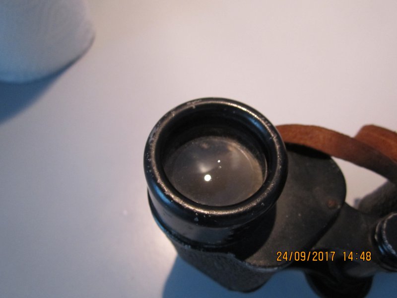

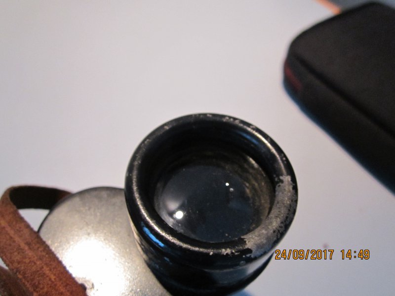

Apropo...am observat si cateva usoare zarieturi (foarte fine...) oe cularul stang. Probabil cineva a incercat sa il stearga cu nadejde...s-or putea scoate ?...

MesajTrimis: 26 Sep 2017 08:45 Download mesaj
Ajutor si sfaturi , cate vrei, ca doar noi romanii suntem foarte sfatosi Laughing
Acum fara gluma inainte de a demara ceva ce nu esti sigur , intreaba. Nu te grabi!
Daca ocularul este zgriat doar antireflexul , mai e cum mai e , dar daca este sticla zgariata , depinde si de adancime , va fi afectata imaginea.
As incepe prin a ma inteba , ce prisme are bk7 sau bak4. Ce alte probleme se vad (privesti invers in binoclu si vezi sticla ... vezi mucegai ...e intre lentile sau e doar mizerie pe deasupra?

FlorinC a scris:
Eu a trebuit sa trimit ocularele Tento-ului 7x50 la polisat, pt ca avea o buba oarecum similara - lentilele frontale matuite si zgariate. Mi-am declinat competenta, mai ales ca si factorul timp liber era o problema.
Au iesit ca noi, desi fara acoperire, deoarece ar fi trebuit dezlipit dubletul dinspre ochi pentru aplicarea cu succes a stratului AR, iar colegii de la ProOptica nu si-au asumat riscul de a le deteriora. Nu-i bai, chiar merg si-asa Smile Au facut treaba buna. Contrastul a revenit la normal, iar magnitudinea accesibila a crescut cu aproape o unitate (am testat pe stelele din Pleiade).
Daca sunt doar zgarieturi fine, rare, care nu impiedica observarea, le-as lasa asa. Daca e un pic mai grav decat niste micro-zgarieturi, exista cateva optiuni DIY pentru remediere, insa la toate exista riscul de a agrava problema daca nu se aplica cu atentie regimul potrivit (granulatie, presiune, unghi, cadenta..): fie cu pasla & pasta de dinti (atentie la continutul pastei), fie cu pasla & scrum de tigara (pisat f f fin si filtrat! - cea mai poluanta metoda, "pacat" ca sunt nefumator), fie cu pasla & unt de arahide (?!? - nu m-as incumeta la asta).
Sincer, nu am probat fiecare din aceste metode, dar s-ar putea ca cel putin una sa mearga.
Poate ar trebui subliniat un aspect aici - ar fi bine daca procesul de polisare manuala se aplica uniform pe toata suprafata lentilei, pentru a nu altera numai local parametrii optici (raza de curbura, grosime) si asfel sa se induca aberatii nedorite in sistem. Chiar si daca se indeparteaza si numai 0.1mm din sticla, e bine sa nu se creeze un "platou" pe "burta" lentilei. Daca este perfect plana inspre ochi, deja e mult mai simplu.

Privind dinspre obiectiv spre oculare, am observat zgarieturile fine si o pata mica de 3mm care pare undeva la interior...si despre care cred ca este mucegai...dar nu sunt sigur. Si multa murdarie...praf...
Cum imi dau seama daca este Bk7 sau bak4 ?
Lentilele de la oculare par plate..
Nu am la mine sculele, sa il pot desface. Abia poate in weekend asta sau in weekendul viitor ajung acasa...

Despre acoperirile antireflex pe lentile din plastic : la inceput acestea erau realizate pe cale chimica pe lentilele de sticla , fara incalzire puternica.
Oare pe lentilele din plastic acoperirile sunt aplicate pe cale chimica ?
La un binoclu vechi este un pic ciudat sa te preocupe problema Bak4 versus Bk7.
Sa zicem ca poti sa iti dai seama din ce sticla sunt facute prismele - desi eu nu prea cred ca se poate.
Si daca nu sunt dupa ultima moda , ce faci ?
Cand ajungi la scule , eu iti sugerez sa demontezi ocularul , curata-l de mizerie si incearca-l pe un alt instrument.
Daca te vor deranja zgarieturile , atunci abia ai o problema.
Daca nu , nu.
Toate telescoapele obstructionate ,deci cu oglinda secundara , au ditamai ''zgarietura'' de 25-30 % si totusi dau imagini aproape perfecte.
Parerea mea : ai cumparat o rabla.
Valoarea acestui instrument sta tocmai in faptul ca este o rabla.
Fa-l doar sa functioneze cat de bine poate si foloseste-l multumit din cand in cand si asa cum va fi dupa reconditionare.
Succes , Mircea

Daca prismele sunt BK7, pupila de iesire arata ca un romb luminos inscris intr-un cerc mai putin luminos. BaK4 folosit la prisme asigura o pupila de iesire uniforma ca luminozitate.
Si da, o rabla e buna tocmai ca iti permite sa experimentezi fara sa pierzi prea mult. Distractie placuta, si incearca sa inveti cat mai multe.

Ce camp imi da 8x30? Cum se calculeaza ? Este gravat pe corp "Grand Champ"...deci camp larg...

@Herr_Alien
The Minefield: Advertising Hype in Binoculars
http://binocularsky.com/binoc_minefield.php
I would far rather have full-sized, precisely polished BK7 prisms with blackened sides, grooved hypotenuses and shielded reflective surfaces, that are held in a proper cage than under-sized "naked" ungrooved BaK4 prisms, that have been made with minimal quality control and are glued into the housing and held in place with a spring-clip.

MesajTrimis: 28 Sep 2017 08:36 Download mesaj
As vrea sa temperez putin cuvantul "rabla" Very Happy
Recunosc ca eu am inceput , si revin la ideea ca nu agreez binoclurile de fabricatie franceza.
Dar.
Au existat in Franta cativa (foarte putini) fabricanti care mergeau sub licenta germana si austriaca. Deci mare atentie, in principiu daca gasesti BaK4 si oculare cu 5 lentile s-ar putea sa nu fie chiar rabla, chiar daca antireflexul nu exista.
Deci , sfat generic, respectati echipamentul pe care il aveti, si declarati ca este o "rabla" doar dupa o inspectie foarte atenta. Nu de alta dar si mie mi-sa intamplat sa ma insel si o "rabla" la prima vedere sa dovedit a fi un diamant acoperit de mizeria vremii. Si este pacat sa il distrug , doar asa, pentru teste.
Pentru "antrenament" gasiti la Kaufland binoclu de 29 de lei ....excelent pt asa ceva!
