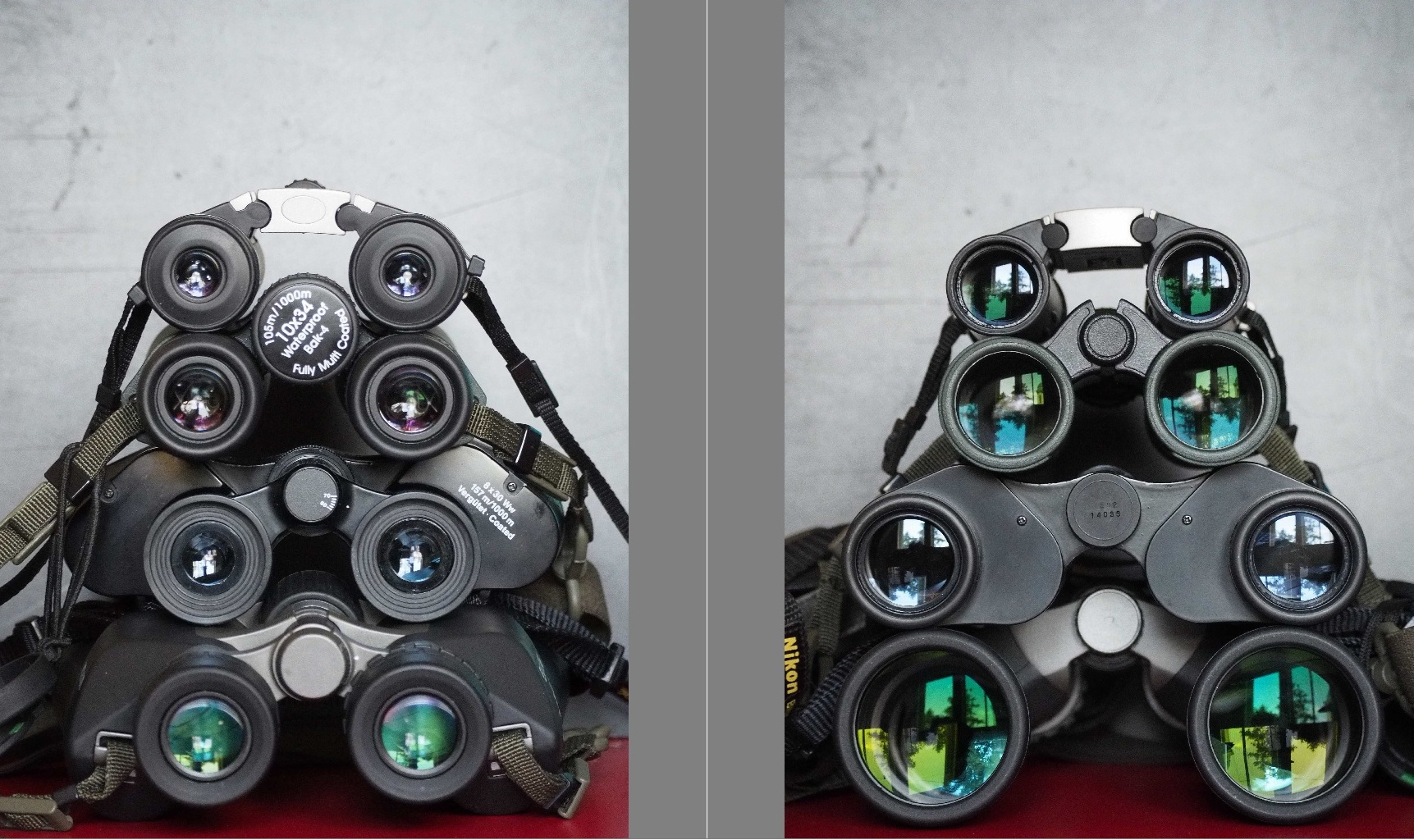

Rezultatele acestor comparatii sunt urmarea multor teste facute de mine in decursul mai multor zile si nopti de probe. Pentru a marii gradul de obiectivitate au fost date spre comparatie si unor prieteni ca sa-si spuna parerea personala. Au fost sfatuiti sa se uite la acelasi obiect cu fiecare binoclu in parte si apoi sa-si spuna parerea: "care ti se pare mai luminos, mai clar sau care ti se pare mai bun?" Pentru ca majoritatea parerilor au coincis intre ele am tinut cont de ele si in acest review . Totusi punctajul are o valoare subiectiva asa ca trebuie privit ca atare. Testele au constat in privirea prin binocluri, fara trepied, a unor obiecte indepartate in diferite conditii de lumina cum ar fi: inscriptii indepartate, antene aflate in contre jour, obiecte cu reflexii puternic stralucitoare, crengi de copaci, obiecte aflate in umbra puternica, pasari in zbor sau stationare, stele si obiecte DSO.
comparatie Eschembach 8x30 vs Nikon 10x25
8x30 este vizibil mai luminos. Dar diferenta de magnitudine si poate si coatingul mai slab face ca rezolutia sa difere in favoarea Nikonului. Deasemenea si contrastul este mai pronuntat la Nikon. Per total imaginea este mai clara si taioasa la Nikon. Pe timp de noapte, toate stelele care erau la limita vizibilitatii cu vedere periferica cu binoclul de 8x30mm, le-am vazut si cu micutul 10x25mm. Acetea doua nu sunt rezistente la apa, fapt ce le descalifica intr-o masura din pozitia de binocluri bune pentru drumetii. Totusi Nikonul cred ca are o constructie mai solida si fiind roof s-ar comporta mai bine la o ploicica . In schimb imi place priza ferma ce o confera constructia porro a lui Eschembach.
comparatie Lacerta Smart 10x34 vs Eschembach 8x30
Eschembachul are o imagine mai spalacita in compartie cu Lacerta 10x34 care este mult mai luminoasa, contrastanta si clara.
Insa unde exceleaza Eschembachul este campul vizual foarte mare. Dar claritatea pe margini lasa de dorit, lucru nu greu de explicat la cele 9 grade ale lui. Este foarte comod de urmarit si reperat pasari sau obiecte in miscare datorita acestui camp larg . Magnificatia 8x poate fi si ea un avantaj fata de 10x atunci cand esti obosit dupa o catarare sau alergare, cand stabilizarea binoclului devine mai dificila.
La stele Lacerta 10x34 se prezinta mult mai bine decat Eschembach
comparatie Lacerta Smart 10x34 vs Nikon 10x25
Prin Lacerta aberatiile cromatice sunt putin mai evidente decat la Nikon. In schimb numai atunci cand folosesc Nikonul cu ochelari si numai cand lumina bate aproape frontal, se vede pe marginea de jos a campului vizual, o reflexie in ocular, in rest reflexia nu e. Lacerta nu sufera de aceasta reflexie. Datorita stratului FMC claritatea si contrastul sunt mai evidente in Lacerta, dar in schimb Nikonul are claritatea extinsa mai mult spre margini decat Lacerta. Luminozitatea este mai mare la Lacerta. Sistemul de focus de la Nikon este superior celui de la Lacerta, in sensul ca rotita de focus se regleaza foarte precis. Cu Lacerta trebuie sa mai faci un mic reglaj in plus.
Lacerta imi arata stele mai slabe in stralucire pe care cu Nikonul nici macar cu vedere indirecta nu le vad . Aici se simte clar diferenta de luminozitate data de diametrul mai mare al lui Lacerta. Insa stelele mai stralucitoare imi par la fel de punctiforme in ambele binocluri.
Nikonul, cu dimensiunea si greutatea mai mica, pot spune ca este un binoclu foarte bun pentru cineva care-l va folosi pe timp de zi si care-l poate arunca intr-un buzunar sau poseta. Lacerta in schimb, chiar daca este mai voluminos decat Nikonul, ramane totusi un binoclu foarte compact si rezistent la apa si aburire. Personal prefer sa car 150 gr in plus si cu un volum putin mai mare, dar sa ma bucur de aproape 10mm in plus la diametru. Acesti milimetrii in plus dau o luminozitate acceptabila si in situatii de iluminare mai scazuta.
comparatie Lacerta Explorer 10x50 vs Lacerta Smart 10x34
Lacerta 10x50 este un porro foarte luminos si cu claritate si contrast ridicat. De asemenea prezinta si mai putine aberatii cromatice decat fratiorul sau mai mic. Totusi, la stele am ramas surprins cum Lacerta 10x34 s-a tinut destul de aproape de el din punct de vedere al calitatii imaginii. De exemplu am vazut M30 cam la fel prin amandoua binoclurile. Distanta la ocular mai mare, diametrul de 50mm, transmisia prismelor porro si efectul 3d specific porro dau o anume usurinta si o placere privitului prin binoclul mai mare. Binoclul mai mare are totusi o slabiciune si anume e pretentios la pozitia ochilor in fata ocularelor. Dar odata centrata privirea in oculare esti rasplatit cu o imagine superba. Cred ca datorita constructiei de tip roof Lacerta 10x34 are o izolare mai trainica la apa.
Date tehnice:
Distanta de privire la ocular
Lacerta 10x34 16mm, Nikon 14mm, Lacerta 10x50 20mm, Eschembah sub 10mm
Campul vizual
Lacerta 10x34 6 grade, Nikon 5 grade, Lacerta 10x50 6.5 grade, Eschembach 9 grade
Distanta minima de focalizare
Lacerta 10x34 3,5m, Nikon 2,5m, Lacerta 10x50 5.2m, Eschembach 4.7m
Prisme
Nikon si Lacertele au prisme BK4, eschembach BK78
Strat anireflex
Lacerta FMC, NIkon MC, Lacerta 10x50 FMC, Eschembach Coated
Greutate
Lacerta are 430g, Nikon are 270g, Lacerta 10x50 920g, Eschembach ~500g
Dimensiuni
Lacerta 135/120, Nikon 122/115, Eschembach 125/180, Lacerta 10x50 190/195
Magnificatie
Nikon si Lacertele au 10x, Eschembach 8x
Diametru
Nikon 25mm, Eschembach 30mm, Lacerta Smart 34mm, Lacerta Explorer 50mm

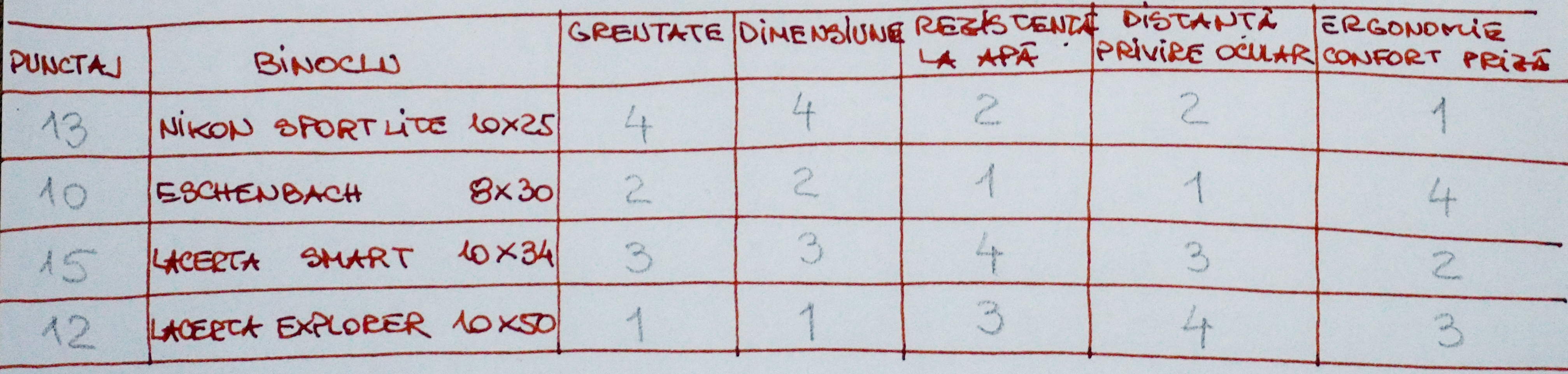

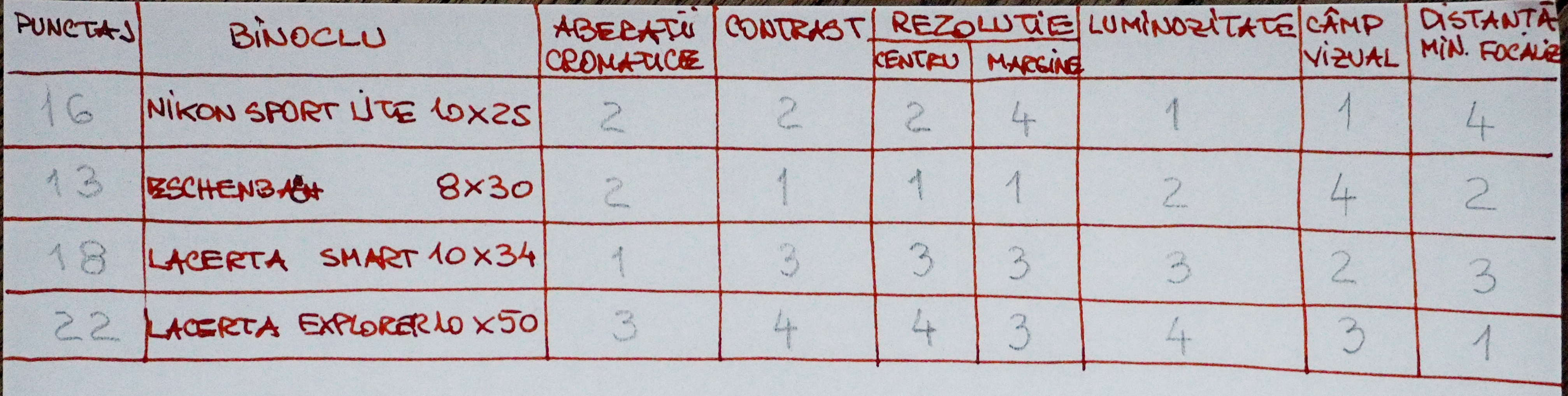

 Marime fisier:  566.89 kb
 Vizualizat:  de 20490 ori
 Marime fisier:  416.75 kb
 Vizualizat:  de 20480 ori
 Marime fisier:  407.56 kb

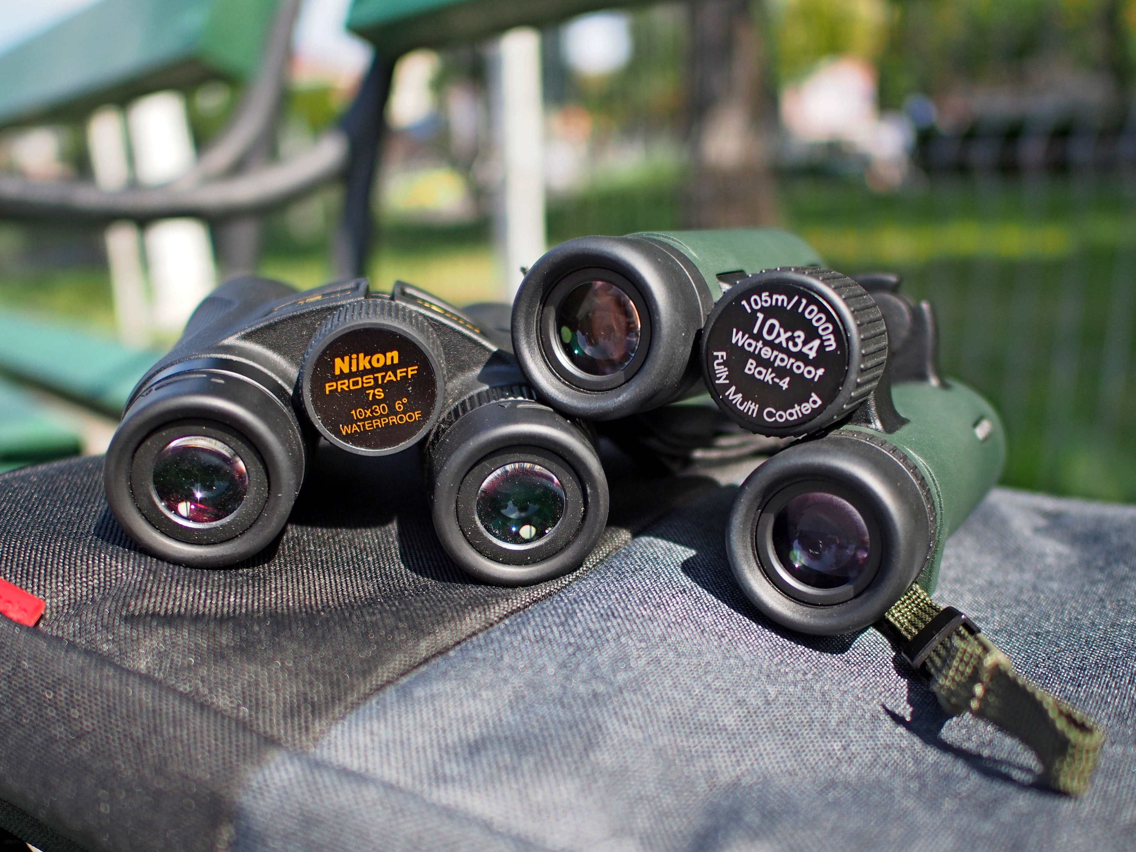

comparatie Nikon Prostaff 7s 10x30 vs Lacerta Smart 10x34
Am comparat doar pe timp de zi Nikonul Prostaff 7s 10x30 al unui prieten cu Lacerta Smart 10x30. Prima impresie puternica este contrastul foarte bun al Nikonului si redarea culorii alb mai buna in comparatie cu Lacerta. Rezolutia este aceeasi, cu specificatia ca pe margini Nikonul din nou sta mai bine. Aberatiile cromatice sunt prezente in ambele binocluri si sunt asemanatoare, dar parca mai accentuate la Nikon. Finisajul exterior de calitate al Nikonului imi place foarte mult. Simti ca este un binoclu robust, "bondoc" ar fi cuvantul potrivit. Nikonul are dimensiuni mai mici iar greutatea este aceeasi,ceea ce imi creaza impresia ca e mai bine echilibrat in mana. Inelul de focus se misca mult mai precis la Nikon.
Pe timp de noapte nu am avut ocazia sa le compar. Oare se poate ca transmisia mai buna a prismelor Nikonului (phase correct) sa compenseze cumva cei 4mm in plus ai diametrului Lacertei ? Asta ramane de vazut!
 Marime fisier:  863.8 kb
 Vizualizat:  de 20346 ori
Ultima modificare efectuata de catre tudor la 14 Sep 2017 10:30, modificat de 1 data in total

Daca este permis, căci tot ziceai că și părerile altora pot face parte din acest extraordinar de bun studiu comparativ🙂. As vrea sa atrag atenția asupra unei diferente relativ interesanta între modelele Roof și Porto. Efectul de 3d. Până acum nu am prea ținut cont de acesta. Dar el există. Daca el, efectul este insignifiant la Astro, totuși in terestru e posibil sa conteze că un porro este ...mai 3D decât un Roof. Probabil că urmărind păsări sau alte viețuitoare in pădure existența senzației 3D este de dorit. Sau chiar privind peisaje având mai multe planuri. Mai mult as mai adauga și faptul că un Roof , de exemplu în cazul unei păduri sau unui obstacol similar cu obstacole verticale , se strecoară mult mai bine spre o țintă aflată în spatele obstacolului.. Surprinzător, daca tinem cont totuși de difereta relativ mică dintre cele două distante dintre obiective.
Mesaje: 3285
MesajTrimis: 14 Sep 2017 11:04 Download mesaj
Corect! De efectul 3D am amintit in comparatia dintre cele doua Lacerte, dar e bine sa zabovim putin mai mult asupra acestui efect. Acest efect este dat de distanta dintre obiective mult mai mare la porro decat la roof. Lacerta Explorer porro 10x50 are acest efect din plin. Este o placere sa te uiti prin el, "ai impresia ca esti acolo".
O alta diferenta intre porro si roof este ca parca porro are un camp de profunzime mai mare, asta insemnand ca pe timp de zi (terestru) nu trebuie sa ajustezi focusul atat de des ca la roof. Insa, poate de aici si faptul semnalat de tine, roof-ul se descurca mai bine printre obstacole decat porro, pentru ca izoleaza in zona de focus mai bine subiectul dorit de restul fundalului, scotandu-l in evidenta mai bine. La roof este cam acelasi efect ca atunci cand folosesti la foto diafragme mai deschise, scazand campul de profunzime. Iar la porro efectul e similar ca atunci cand la foto inchizi diafragma, crescand campul de profunzime.

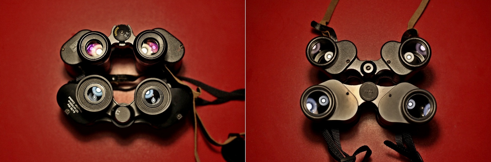

Eschenbach 8x30 vs BPT 5 8X30
BPT5 este un binoclu imprumutat de la un prieten si aste intretinut foarte bine pentru un binoclu din anul 1984. Nu are praf in interior spre deosebire de Eschembach la care mai vezi ceva praf.
Prima impresie puternica este imaginea BPT -ului care este virata mult in verde/galben, semn ca are transmisia buna a luminii doar in mijlocul spectrului vizibil. Eschenbach-ul reda albul mult mai natural, avand o curba a transmisiei luminii mai echilibrata. De aici pe timp de zi e un pic mai luminos decat BPT-ul. (La stele in schimb au aceeasi luminozitate. Asemanarea continua si la coma, care alungeste stelele pe margine).
A doua impresie puternica este contrastul extraordinar al BPT -ului, ce iti da senzatia de claritate in comparatie cu Eschenbach-ul.
Aberatiile cromatice sunt asemanatoare in ambele instrumente. Rezolutia este relativ asemanatoare, parca cu un mic plus la BPT (poate datorita contrastului). Pozitia la ocular la Eschenbach este mai pretentiosa, deasemenea dioptria se poate deregla involuntar. Imi place in schimb constructia robusta a BPT-ului si reglajele mai ferme ale acestuia.
Date tehnice:
BPT-ul are un volum mai mic dar o greutate mai mare (~610g vs ~500g). Prismele BPT-ului sunt bk4 vs bk7. BPT-ul are un strat antireflex mov pe oculare si albastru/indigo pal pe obiective. Iar Eschenbach albastru pal pe toate suprafetele. Eschenbach are un unghi vizual de 9gr. vs 8.5gr. la BPT. Eschenbach-ul are cupele de cauciuc ale ocularului retractile dar BPT-ul le are fixe de ebonita. Distanta minima de focalizare masurata a BPT-ului este de ~4m vs 4,7m la Eschenbach.
In concluzie BPT-ul este depasit de Eschenbach doar la redarea culorilor, unghiul vizual, are cupe de cauciuc retractile si faptul ca are prindere pt trepied. In rest BPT-ul este campionul!
Ca sa imi completez tabelele de mai sus cu clasamentul personal, voi specifica punctajul obtinut de BPT. Punctajul calitatii optice: 16pct.(Eschenbach 13pct.). Si punctajul constructiei si portabilitatii 10pct. (Eschenbach tot 10pct.)
Cu ocazia asta il pun in lista si pe Nikon Prostaff 7s 10x30, prezentat cu ceva timp in urma, care are punctajul calitatii optice 20pct., iar punctajul constructiei si portabilitatii 17pct.
 Marime fisier:  330.65 kb
 Vizualizat:  de 20128 ori
