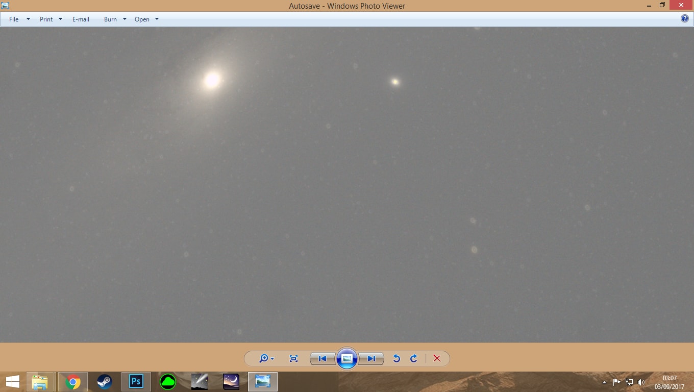

Imi poate explica cineva de ce imi ies stelele asa in DSS?
Am problema asta cu toate seturile de fotografii

Salut. Incearca setarile din imagine in meniul Cosmetic.

verifica sa nu ai kappa-sigma clipping (sau median kappa-sigma) bifat la alignment. acea optiune o poti folosi la imagini cu comete.
pt poze "clasice", doar cu stele, eu folosesc auto adapted weighted average si ies ok stelele

Va salut si va multumesc pentru raspunsurile prompte. Problema s-a rezolvat
