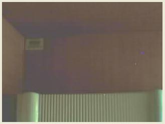

M-am apucat sa fac un program care permite suprapunerea in timp real a imaginilor unui webcam.
De asemenea e capabil sa lumineze si sa creasca contrastul imaginii furnizate de webcam, chiar daca prin asta creste zgomotul imaginii.
Optiunea de suprapunere a cadrelor scoate aproape tot zgomotul imaginii. Se poate seta nr. de cadre folosite pentru suprapunere. Am pus maxim 50 de cadre, numar peste care nu se mai vede nici o diferenta. Oricum pot sa pun cat vreau eu valoarea maxima. E doar un program de test.
E capabil sa foloseasca ultimile tz cadre date de webcam pe care le suprapune si rezulta o imagine fara zgomot (cand lumina e slaba webcamurile dau imagini zgomotoase). E o varianta doar de test, nu am lucrat deloc la interfatza grafica sau la alte optiuni cum ar fi selectarea webcam-ului. Atentie daca aveti tunner tv, s-ar putea sa intre pe tunner in loc de webcam.
Mai jos am pus doua imagini, una imaginea neprelucrata, iar cealalta prin suprapunerea ultimelor 10 cadre. Interesant este ca daca ceva se misca in dreptul webcam-ului apare o imagine fantomatica, in sensul ca se vede si fundalul si obiectul nou aparut in dreptul camerei web.
Am pus webcam-ul sub birou, unde se vede UPS-ul PC-ului, si in coltz e o eticheta cu un cod de bare. Webcam-ul cred ca e putin defocalizat ca l-am tot chinuit cu tot felul de experimente si s-a dezlipit niste chestii din interior si acum e cam greu de focalizat.

Imagine obtinuta tot in timp aproape real, in sensul ca e obtinuta pe baza ultimelor 10 cadre date de webcam. Zgomotul e mult mai redus.
 Marime fisier:  6.46 kb
 Vizualizat:  de 18675 ori
Imagine obtinuta in timp real afectata de zgomot.
 Marime fisier:  8.79 kb
