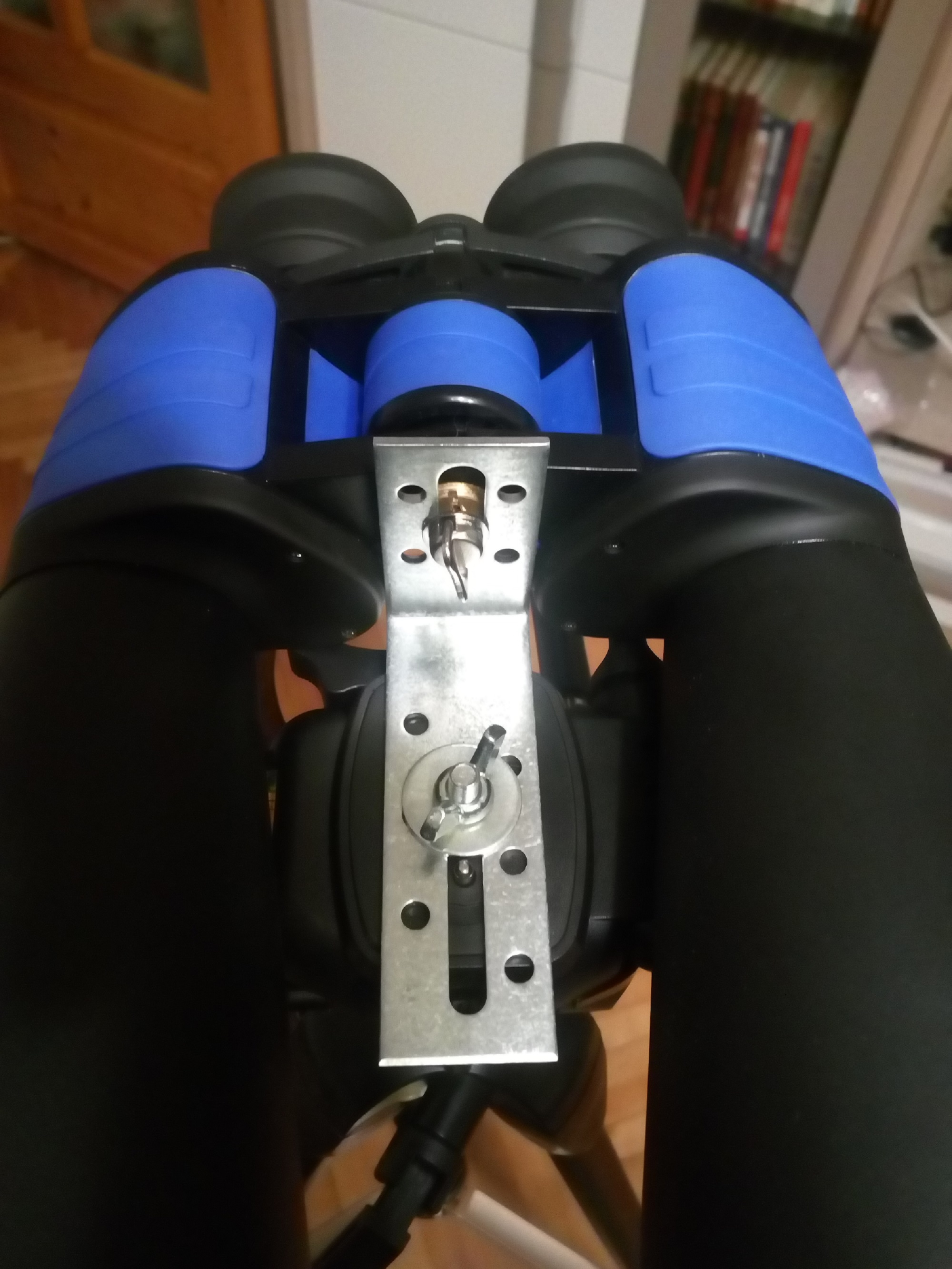

Un dispozitiv din metal tip L, un surub cu piulita fluture (care l-a inlocuit pe cel al trepiedului) iar surubul de la capul trepiedului s-a potrivit perfect la binoclu. Binoclul sta sprijinit pe capul trepiedului asa ca surubul de prindere nu este suprasolicitat.
Mai trebuie rotunjite colturile.

O idee ingenioasa si foarte utila , felicitari !
Un binoclu asezat pe o montura stabila da rezultate mult mai bune ca unul tinut in mana.
De asemenea se pot lua notite , consulta harti sau se poate desena mai usor.

Chiar foarte frumos. Felicitari!
Interesant ar fi fost (in cazul in care piesele sunt cumparate si nu fabricate unicat) sa ne spui si de unde ai procurat reperele , caci tare arata frumos.

Pot fi cumparate aproape de la toate magazinele mari care comercializeaza materiale de constructii. Elementele tip L se folosesc pentru prinderea/îmbinarea grinzilor din lemn. Șurubul cu piulita fluture la raionul special destinat vanzarii acestora. Pentru prinderea la binoclu eu am folosit șurubul de la capul trepiedului (pasul filetului este mai mare și se găsesc foarte greu).

Multumim, acum aceasta prindere o putem face si noi Smile .
Este simplu zici tu , dar cui ii dadea prin cap ca poate folosi "Elementele tip L .... pentru prinderea/îmbinarea grinzilor din lemn" Smile in acest scop ? Laughing
O idee de nota zece!
