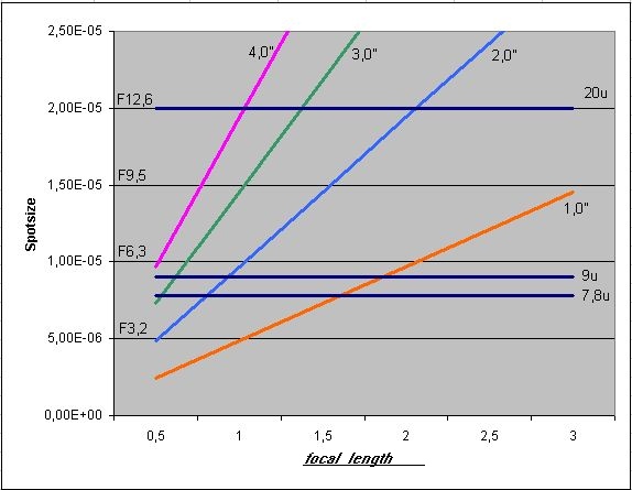

Am gasit acest grafic care poate este interesant
pentru astrofotografi deoarece pune in corelatie
marimea unei stele pe cip in functie de focala si
seeing.Ca steaua sa fie cit de cit rotunda trebuie
sa acopere 2-3 pixeli.
La noi in Europa avem in medie un seeing in jur
de 3secunde si cu ajutorul graficului putem vedea
daca facem under/oversampling in functie de
marimea pixelui a cipului folosit.
Dupa cum stim cu cit este mai mare pixelul culege
mai multi fotoni,este mai sensibil dar in acelasi timp
scade rezolutia la aceasi marime a cipului.Cipuri
cu pixeli mari 9-20my se folosesc de obicei la optici
cu focale mai mari.
Pe axa Y este trecut raportul F in corelatie cu marimea
spotsize la o optica buna care implineste lamda/4,
deci daca avem o optica mai putin buna sau la refractor
aberatii cromatice vor fii mai mari spotzizul.
Cu cit este mai mic raportul F cu atit este si spotsizul
mai mic dar optica mai greu/scumpa de realizat ca sa
indeplineasca conditia lamda/4.
