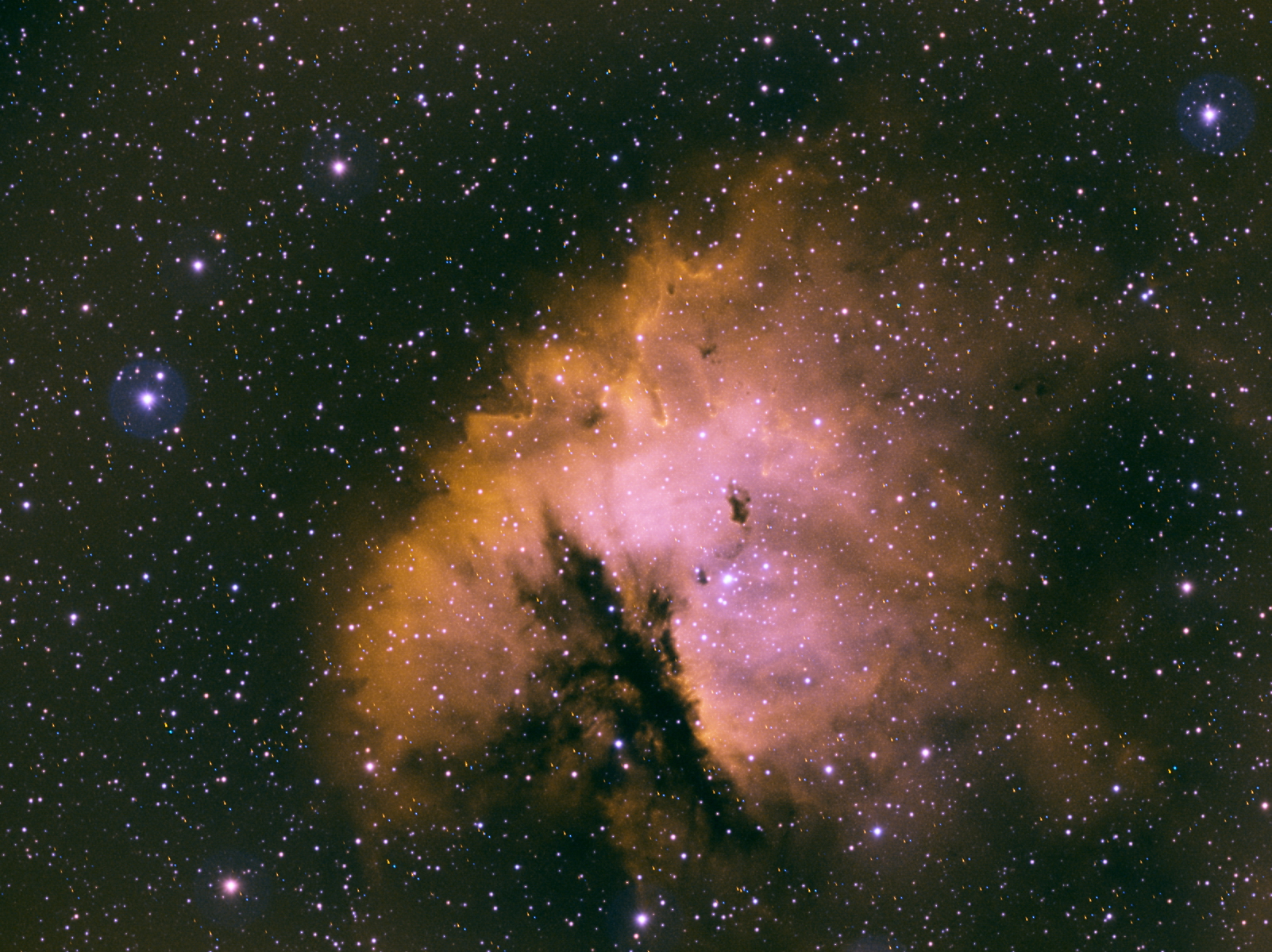

Salut colegi pasionati de astro-fotografie.
Incep primea mea postare pe aceasta sectiune a forum-ului, prin a prezenta o procesare a nebuloasei Pacman (NGC281).
Achizitia consta in:
Ha - 10 cadre bin2x2 la 600s
O3 - 10 cadre bin2x2 la 600s
Integrarea a fost facuta cu PI 1.8, in felul urmator: Rosu - Ha 100%, Verde - Ha 30%+O3 70&, Albastru - O3 100%.
Procesarea tot cu PI 1.8. Aici mai e mult de invatat..
Cadrele au fost achizitionate cu:
- Refractor WO Megrez 88FD APO, 498mm focala
- AtiK 320e mono cooled
- HEQ5 Pro + ghidaj
- Filtre Baader: Ha 7nm, O3 8.5nm
Pe partea de achizitie nu ar strica inca 30-40 cadre pe fiecare canal.. dar vremea imi pune bete in roate..
Cer senin,
Bogdan.

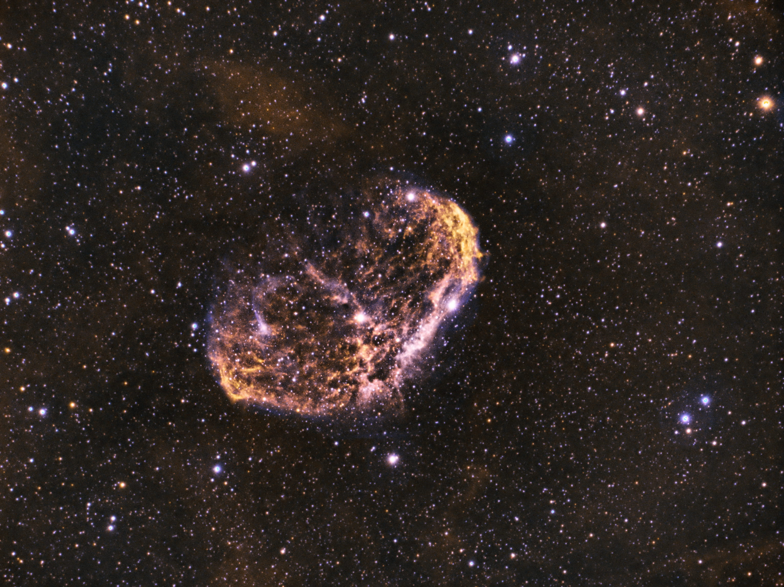

Am incercat o procesare si pe Crescent Nebula (NGC6888). Cam putine cadre achizitionate totusi..
Desi am folosit acelasi echipament, aici am achizitionat la bin 1x1. Diferenta apare in etapa de cosmetizare, aceasta facandu-se mult mai bine (am impresia ca la bin 2x2 hot/cold pixels apar mai proeminent, si se curata mai greu..)
Doua mici defecte ar fi: artefacte "cromatice" pe stele... destul de greu de controlat, avand in vedere ca apar inca din etapa de stacking.. si coloristica aruncata un pic cam mult spre portocaliu...
Achizitie cadre:
- Ha 13x600s bin 1x1
- O3 10x600s bin 1x1
Am folosit o combinatie HOO, dar pe verde am pus 30%Ha si 70%O3..

Coloristica spre portocaliu apare pentru ca ai combinat HOO cu 30-70% proportii pe verde intre Ha si OIII. Se poate schimba un pic cu "Selective color" din Photoshop.

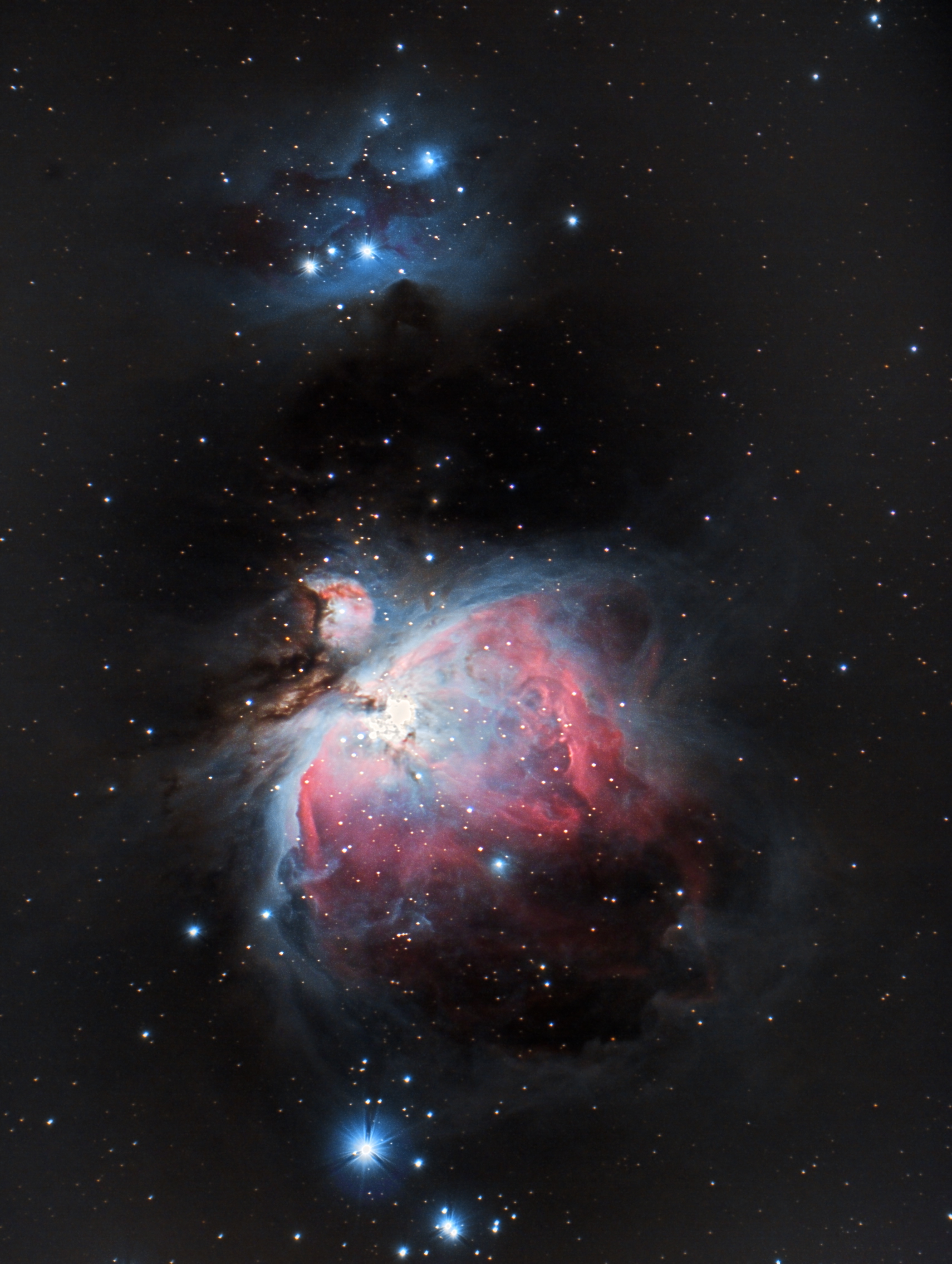

Adaug o reprocesare pe Orion + Running man Nebula.
Achizitia consta in 31 cadre, fiecare a cate 60s, ISO800, la aproximativ 8 grade, cu un Canon 1000D modat.
Din pacate focusarea nu a fost fantastica, si montura de pe care au fost achizitionate cadrele nu a fost ghidata la momentul respectiv (vechiul SW NEQ5)

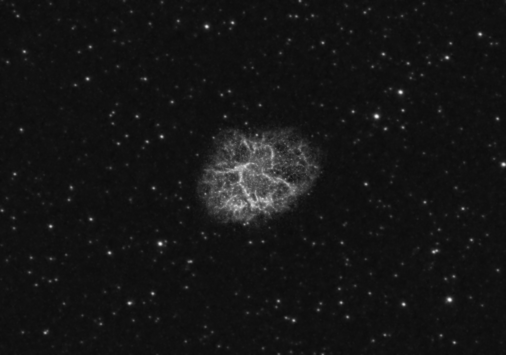

Salut colegi,
Dupa o perioada lunga de pauza, revin cu o procesare pentru M1 - The Crab Nebula. In urma a doua zile cu cer decent spre slab, am reusit sa obtin 17 expuneri in Ha, fiecare a cate 600 secunde. Ceva probleme de reglare a monturii, in urma curatarii si reungerii, adunate cu factorul decisiv in ceea ce priveste ghidajul, si anume un cer cetot, m-au tras in spate in ceea ce priveste numarul de expuneri propus initial (minim 60).
Stacking-ul s-a facut cu PI1.8, folosind cadre dark si bias, cu un mic compromis, si anume o diferenta de temperatura de vreo 10 grade.. Asta deoarece libraria mea de dark-uri/bias-uri, nu contine, inca, o gama foarte larga de temperaturi..
Desi nu sunt multumit de rezultat, ma consolez cu ideea ca am obtinut ce am putut, date fiind conditiile de cer, si dat fiind faptul ca este o tinta usor dificila...
Cer senin,
Bogdan.

E un rezultat ok Bogdan, pentru o tinta atat de mica. Acum cativa ani am pozat si eu acelasi obiect la o focala mai mai mare decat a ta, la 700 mm si imi amintesc ca era un purice in mijlocul cadrului.
Cred insa ca ai exagerat cu deconvolutia sau sharpen-ul...

Salut Emil,
Multumesc pentru pareri. Intradevar, pe masura ce ma uit tot mai mult pe imagine, observ si eu ca am trecut granita "normalului" in ceea ce priveste sharpening-ul... Deconvolutia in schimb, a fost tinuta sub control.. cred... Smile))
Voi pune in "pending" proiectul M1, pentru moment, si ma voi concentra pe o tinta frumoasa, ce mi-a stat in gand de mult timp: Rossete Nebula Very Happy (probabil mozaic de 6 frame-uri, pe senzorul AtiK-ului 320e..)
Cer senin.

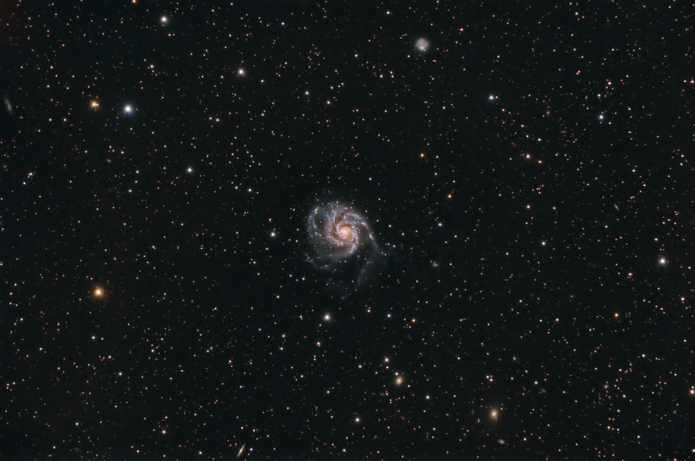

Dupa o lunga pauza (peste 3 luni de post non-astronomic), revin cu o expunere ce contine, printre multe alte mici galaxii, frumoasa Galaxie M101.
Expunerea consta in 23 cadre achizitionate la 600 secunde timp de expunere, calibrate cu 50 Dark-uri si un SuperBias (format din 200 Bias-uri).
http://www.astrobin.com/305988/?nc=user
Am profitat de o seara cu un cer frumos pe Muntele Mic, bucurandu-ma si de compania prietenilor, printre care si Emil Pera, si in timpul scurt al noptii, specific acestei perioade din an, am expus pe acest obiect.
Nu ma pot declara pe deplin multumit de rezultate, de unde si dorinta de a mai achiziona cateva cadre (sa pot ajunge la un total de macar 50-60..).
Voi prezenta rapid setup-ul, care intre timp a suferit anumite modificari:
Montura SW AZ-EQ6 - cablu EQDIR + ghidaj prin SW Finderscope 9x50 + ASI034
Refractor WO Megrez 88FD Apo (mai degraba semi-apo Razz )
QHY8L OSC - racita la -20 grade (pentru un zgomot minim..)
In principiu multe modificari au fost aduse noului setup, printre care as enumera cateva: inele aluminiu custome-made (taiate prin procesul de electro-erozuine), sina Losmandy pentru o rigiditate mai buna, un nou power distribution box, un Intel Stick PC (un pic mai mare ca un USB stick) - folosit pentru absolut toata rutina e achizitie + ghidaj (conectat prin Wi-Fi la telefonul mobil), si, cu titlul de imprumut, un TSFLAT2 Field-flatenner, care isi face treaba foarte bine Smile
Am avut ocazia sa incerc noul setup pe un cer frumos, si totul a decurs cum trebuie.
Voi reveni asupra acestui obiect la primavara (cum sugera si Emil Smile ).
Deocamdata sunt multumit ca setup-ul functioneaza ca un totul, fara probleme.
Cer senin.

Care este cauza celor trei "raze" intunecate ce apar la stele mai luminoase?
Andrei Bacila
Data inscrierii: 10 Noi 2014
Mesaje: 82
MesajTrimis: 04 Aug 2017 08:05 Download mesaj
probabil sut ceva suruburi de fixare ale celulei sau ceva element corector din corpul WO-ului
Luneta SW ED80 + MoonLite CF2, TeleVue TRF-2008 FR/FF, Atik 460ex mono + EFW2, Filtre Baader LRGB+Ha+OIII, Montura SW AZ-EQ6 GT
Mesaje: 2188
MesajTrimis: 04 Aug 2017 08:20 Download mesaj
Are spatiatoare dubletul? Eu patesc la fel la ED100 model vechi (maro) de ex: http://www.scirocco.ro/tmp/m45.jpg
https://www.cloudynights.com/topic/481780-...-testing/#
bogdanbacila
Data inscrierii: 11 Aug 2010
Mesaje: 981
MesajTrimis: 04 Aug 2017 10:43 Download mesaj
salut colegi,
Motivul pentru care apar acele trei spike-uri este prezenta a trei spatiatoare in interiorul dubletului.. e vorba de trei lamele metalice...sau cel putin asa par... si partea ciudata e ca asa vine din "fabrica" luneta .. Smile
Eh.. e un defect cu care am ajuns sa ma obisnuiesc... macar de puneam 4, si ma laudam ca am un refractor-reflector-nava spatiala... Smile
O idee, discutata cu Andrei Bacila si Emil Pera, este sa diafragmez obiectivul, folosind un inele de 2-3mm grosime... as castiga din doua puncte de vedere, si as pierde un lucru:
1. Elimin prezenta celor trei spike-uri
2. Elimin o parte din aberatia cromatica, care la expuneri lungi, si pe stele mari si foarte mari, este destul de vizibila... mai ales daca ghidajul este unul "chinuit".. deasemenea ar trebui sa castig un pic si la planeitatea campului, care nu este chiar "perfect"...
3. Lungesc un pic raportul focal.. presupun ca iau 3mm din raza -> ajung la 82mm diametru -> F/6.07 (in prezent am F/5.66) - nu ar fi absolut nici un fel de problema.
Voi pune in practica aceasta idee in viitorul apropiat.
Multumesc, si cer senin,
Bogdan.
