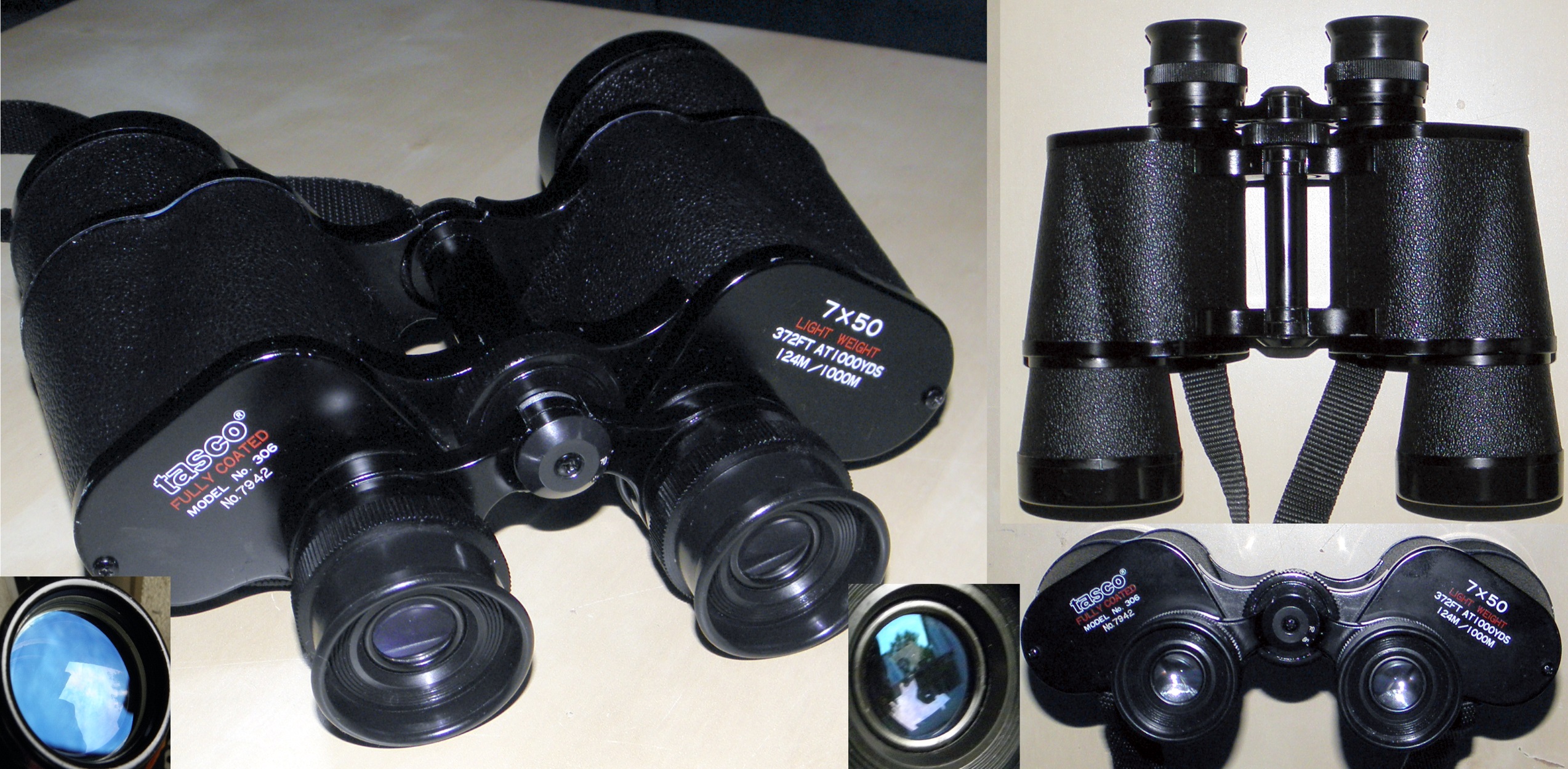

Una din ultimile variante Model 306 fabricate in Japonia, probabil la nivelul anilor 90. Este varianta calsica, mai ieftina din punct de vedere mecanic (cel putin pentru Tasco –ul fabricat in japonia la care era mai uzitat modelul militar cu sanie de prisme pe corp nedemontabil) dar dotata cu sticla de foarte buna calitate. Sticla prismelor BK 7 este cu depuneri palide mov, pe oculare depuneri albastre inchis si violet pal si pe obiective albastru deschis si violet. Rezultatul optic este foarte bun , un contrast bun, definitie foarte buna, si o luminozitate putin mai buna fata de alte modele similare japoneze. Imaginea are un tint galben undeva la 50 % din tintul clasic CZ Dekaris ceea ce invioreaza superb imaginea dar ne-denaturand coloritul natural. Zona de delimitare a campului este ferm definit si fara reflexii parazite. Zona de clar se apropie de circa 20 % de margine oferind o imagine de ansamblu foarte bine definite. Din nefericire, lucru des intalnit la acest model 7x50, in pofida campului mare de 7,1 grade, exista un effect de tub foarte pronuntat, deranjant. Versiunea aceasta are eye-shildurile din cauciuc cu margini rabatabile, de buna calitate (chiar raman in pozitia dorita) dar in pofida unui eye relief normal (nu interactioneaza cu genele) nu prea poate fi folosit cu ochelari decat cu pierderea partiala de camp.
Partea mecanica impresioneaza prin prelucrare precisa si corecta, prin consistenta reglajelor si a modului de demontare/remontare a pieselor componente. Este inca un binoclu integral metallic, exceptie facand doar eye-shildurile. Ocularele sunt cu 3 lentile in 2 grupuri, model classic pe astfel de binocluri, bine corijate si executate.
Date tehnice:
Model: 306
Diametru obiective [mm]: 50
Magnificatie [x]: 7
Camp unghiular [grade]: 7.1
Camp liniar [m/m]: 124/1000
Focus: central
Prisme: BK-7/Porro (acoperiri indigo palide)
Greutate [g]: 1018 (inclusiv curea de sustinere)
Protectie la umezeala: Nu
Prindere Trepied: Nu
Nu prezinta irizatii in contralumina. Totusi un binoclu destul de greu impofida notatiei “LIGHT WEIGHT”, dar inca un binoclu executat fara rabaturi, singura modificare modernista fiind inlocuirea eye-shieldurilor din ebonita cu cacuciuc (cauciuc sintetic). In mod astro performantele sunt exact asa cum trebuie sa fie pentru acest tip cu stele puntiforme cu colorit natural si camp mare acoperind suprafete mari de cer in pofida efectului pronutat de tub.
In ansamblu un model reusit practic unul dintre cele mai reusite din modele Tasco Japoneze, fabricat o lunga perioada de timp incepand cu perioada anilor 70.
Un model recomandat cu caldura pentru zona si performantele tipului 7x50.
Tasco 7x50 un model recomandat cu caldura pentru zona si performantele tipului 7x50.
