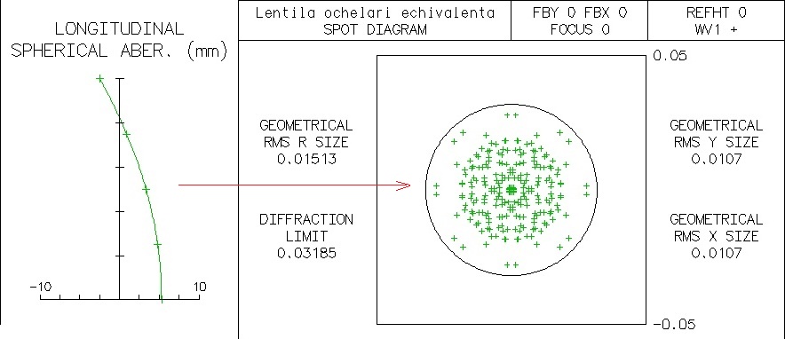

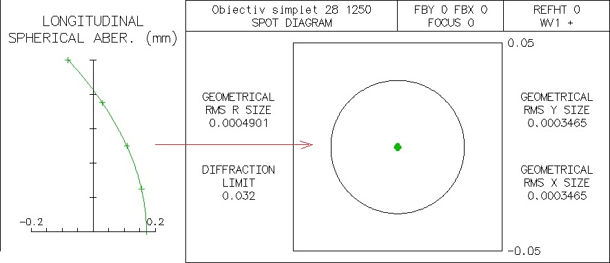

Pentru primul exemplu am ales ca protagonisti lentila biconvexa simetrica 28/1250 slefuita de Tavi F si o lentila de ochelari cu aceeasi deschidere si focala.
Pentru a putea izola aberatia de sfericitate vom face o analiza monocromatica a celor doua lentile in lumina verde (linia d).
In primul grafic avem raspunsul lentilei biconvexe 28/1250 iar in al doilea pe cel al lentilei de ochelari cu parametri identici. Cercul negru reprezinta discul de difractie si va fi pentru noi de acum incolo referinta fata de care judecam raspunsurile tuturor lentilelor analizate.
Tot ce iese din discul de difractie este potential un pericol pentru definitia imaginii date de lentila in discutie.
In cazul de fata chiar daca sfericitatea lentilei de ochelari echivalenta este mult mai mare decat cea a lentilei biconvexe (vedem scala de reprezentare) ambele lentile performeaza OK la capitolul sfericitate, nimic nu iese din discul de difractie si deci nimic nu va fi sesizat de ochi.

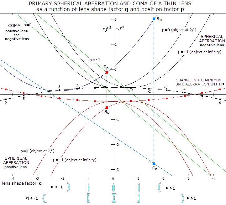

Daca-mi permiti, adaug un grafic cu relatia dintre factorul de forma (q), factorul de pozitie (p), aberatia sferica si coma.
Cred ca este interesant de remarcat ca la o distanta infinita (p=-1), la un factor de forma q=0.8, coma este zero, iar aberatia sferica este la minim. Daca se foloseste un alt factor de forma, ar trebui luata in calcul si coma rezultata (care devine comparabila cu aberatia sferica), dar pe de alta parte se poate jongla cu semnul ei. Dar deviem deja la dublet.
P.S. Faptul ca spotul nu iese din cercul de difractie, nu inseamna neaparat ca nu are efecte negative de difractie.

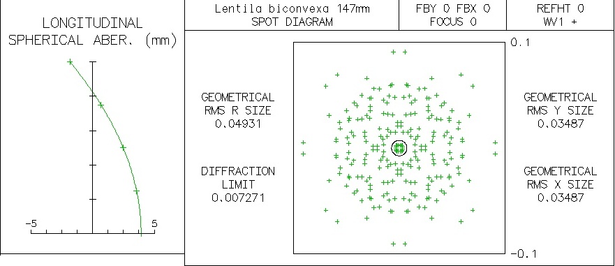

Un alt exemplu, un coleg de-al nostru pretindea cu ceva timp in urma ca a construit o luneta cu obiectiv simplet biconvex cu deschiderea de 147mm si un raport focal de 10. In analiza de mai jos vedem raspunsul sferic tot in lumina monocromatica verde (linia d). Spotul focalizat iese atat de mult din discul de difractie incat rezolutia imaginii este distrusa in intregime. Cu alte cuvinte acel obiectiv nu-si poate valorifica deschiderea.

Mesaje: 10319

Lentilele de 28 mm F= 1250 mm slefuite de TaviF sunt biconvexe si cu raze diferite de curbura , nu-i asa ?
Din reflexii asa imi rezulta.

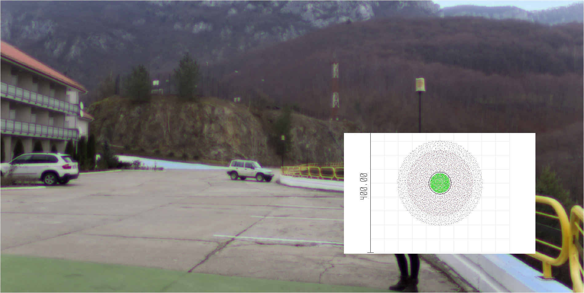

Si te uiti doar pe verde cu cativa nm banda trecere?
daca privesti fara filtru cam asa e spot si imagine

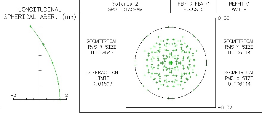

Corect, aplicarea unei conicitati pe suprafata convexa a lentilei poate rezolva problema sfericitatii insa materialul publicat nu specifica acest lucru. Asta ma duce cu gandul ca suprafetele lentilelor au ramas sferice. In plus nu e la indemana oricui sa aplice o conicitate pe o suprafata convexa.
Concluzia asta e intarita de al doilea proiect Solaris2 in care sfericitatea e rezolvata la limita in analiza monocromatica dar asa cum spunea nobody mai sus ea va influenta negativ analiza pe spectru mai larg.

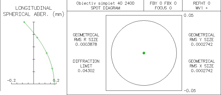

Urmeaza asadar inca doua imagini cu proiectul Solaris2 (date intrare: deschidere 180, lentila plan convexa, focala 4000) si cu lentila 40/2400 slefuita de Tavi F. Doar a doua lentila rezolva elegant problema sfericitatii fara urmari negative pe spectru larg.

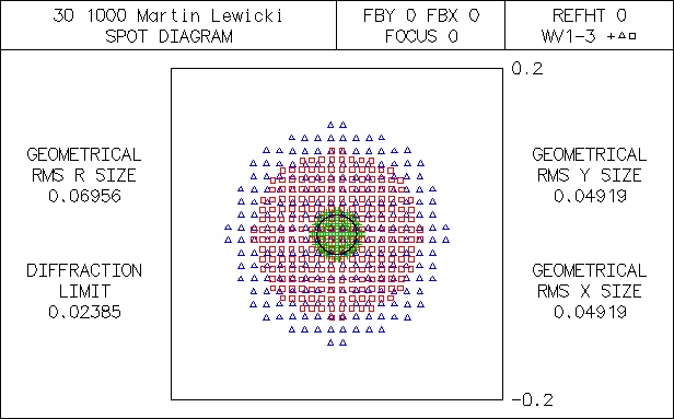

Vreau sa incep cu luneta construita de Martin Lewicki, material postat in topicul de observatii prin simplete.
Rezultatul nu mi se pare multumitor, datele lunetei nu pastreaza proprietatile lunetelor de secol 17, valoarea RMS a spotului axial depaseste de aprox 3x limita de difractie. Rezultatul va fi o imagine a carei definitie este marcata (a se citi diluata) consistent de cromatismul rezidual.

Oare asta s-a intamplat din cauza ca foloseste o apertura de 30mm in loc de 23 mm ?
