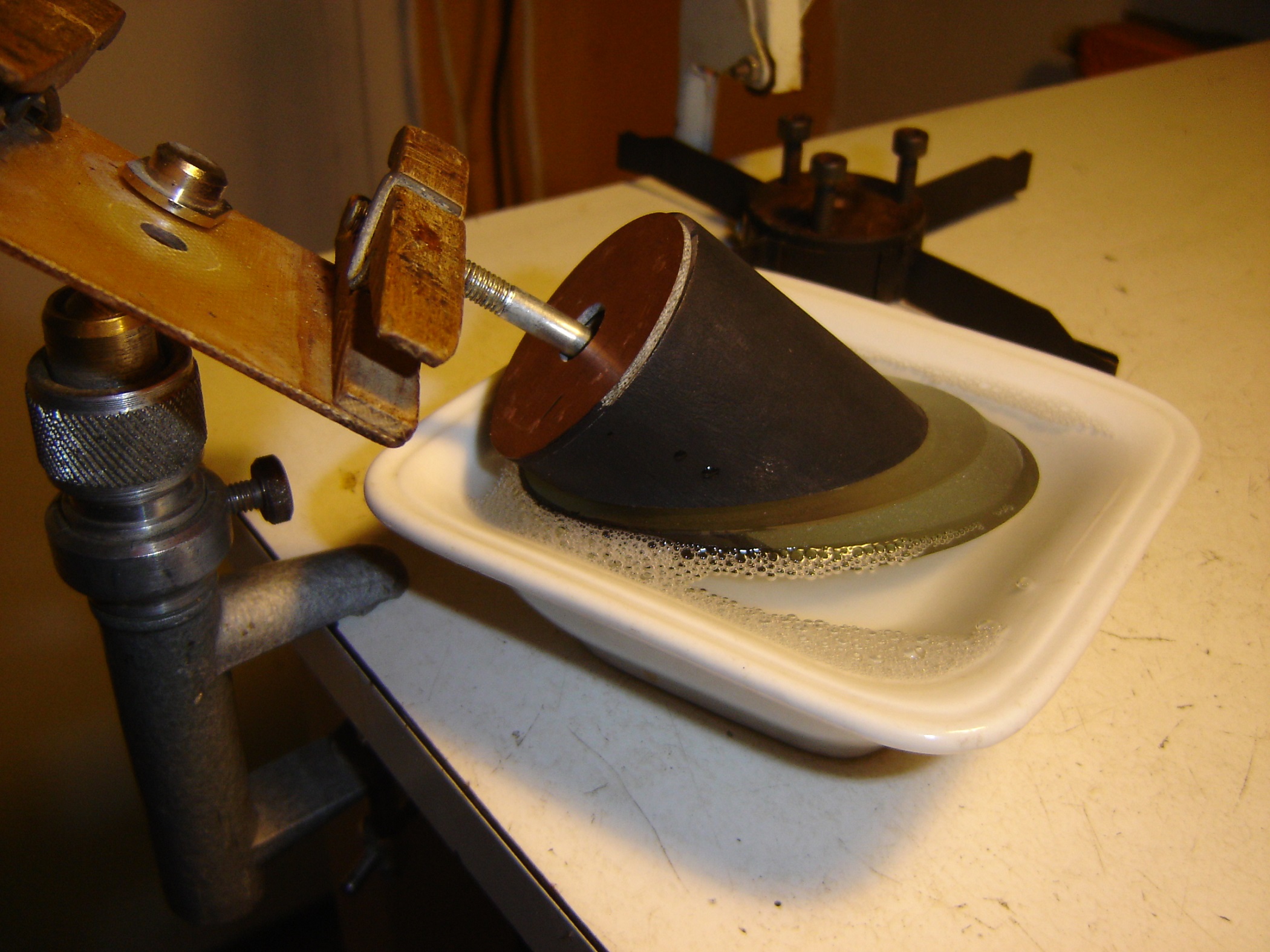

Salutare tuturor, și La mulți ani!
Vreau să prezint o modalitate de spălare a oglinzii secundare.
Am citit foarte multe despre subiect, și am învățat de la alții, inclusiv de la membri ai forumului astronomy.ro.
Aproape toți autorii recomandă "înmuierea" murdăriei înainte de spălare.
Dacă oglinda e nemontată, treaba e simplă: se cufundă toată într-un vas potrivit.
La mine însă secundara este lipită cu silicon pe suport din lemn. Am vrut să evit dezlipirea ei, îmbibarea lemnului cu apă, precum și orice contact al suprafeței optice cu distanțiere pe care s-ar așeza, având fața spre jos.
Așadar am prins secundara "de coadă" și i-am fixat o poziție în care să aibă fața orientată în jos. Am imersat-o doar câțiva milimetri în apă de robinet în care am pus picături de detergent lichid. Astfel suprafața optică era expusă acțiunii lichidului, iar suportul rămânea uscat. Am lăsat-o așa timp de o zi.
Apoi am preparat apă distilată din farmacie + alcool Tehnisol în proporție de circa 3/1.
Am turnat cu grijă cu o lingură de plastic soluția pe suprafața oglinzii, ca să am și un efect mecanic de curățire. Dar rezultatul a fost nesemnificativ.
Lichidul l-am "recirculat", după cum se vede pe foto.

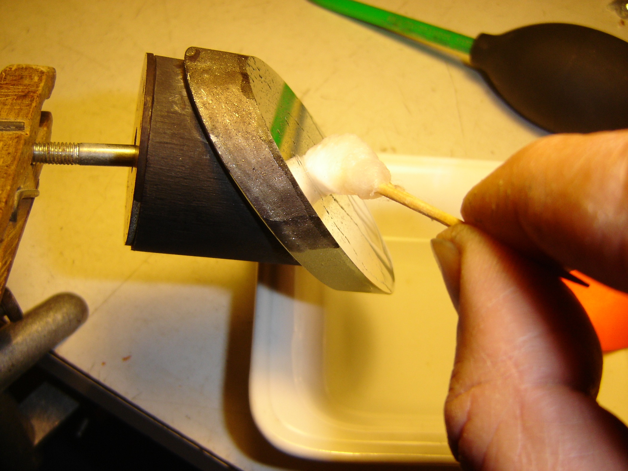

Apoi am înfășurat vată medicinală pe scobitoare, am înmuiat-o în lichidul de spălare, și abia atingând suprafața oglinzii am tot "mângâiat-o", pentru a nu o zgâria. Curățarea tot nu a fost satisfăcătoare.
Atunci am apăsat ceva mai ferm, fiind atent totuși ca lemnul scobitorii să nu atingă oglinda.

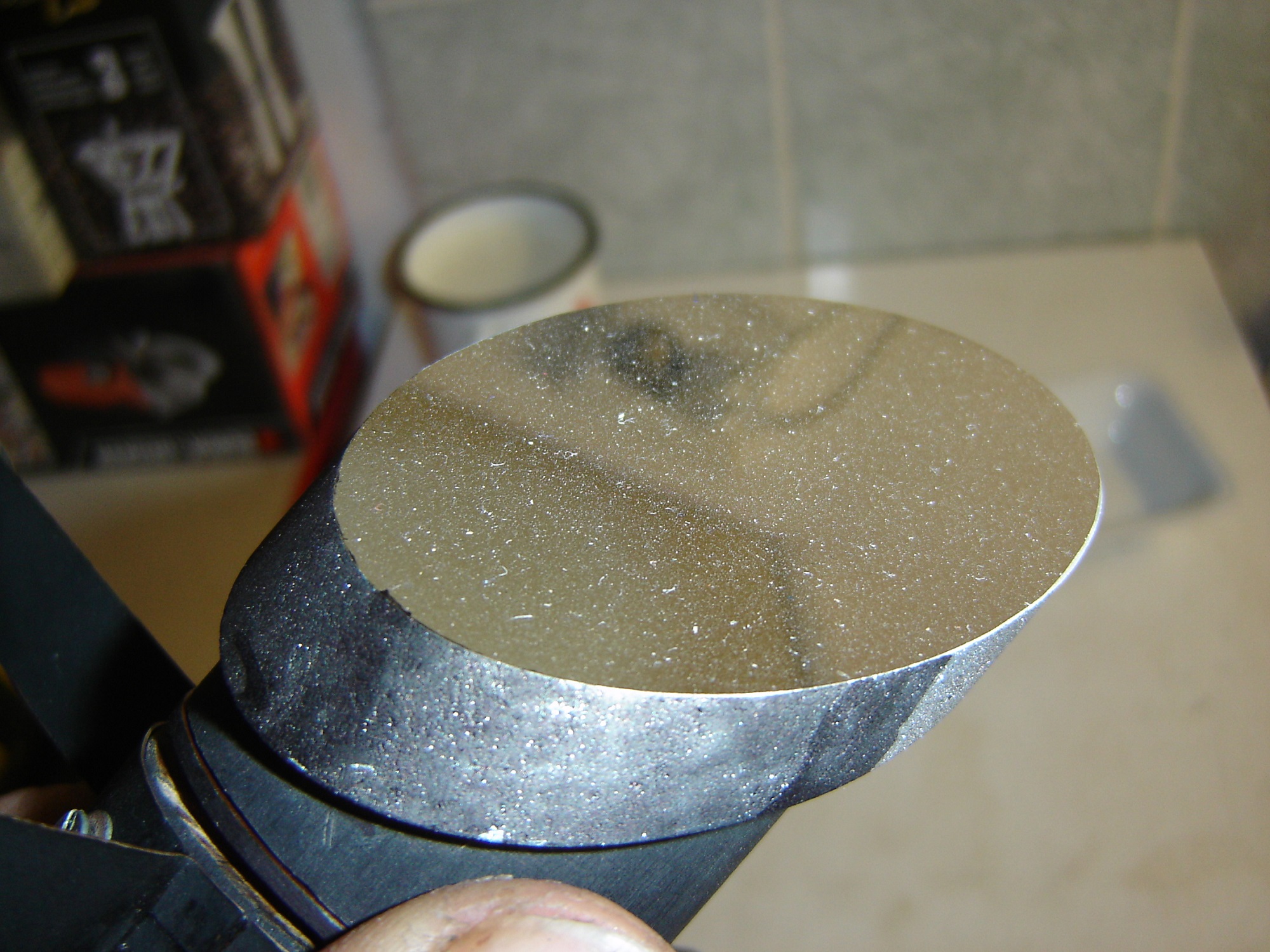

Rezultatul a fost bun de data aceasta.
Dispersarea picăturilor și uscarea lor le-am accelerat cu o pară de cauciuc.
Lichidul s-a evaporat fără a lăsa urme pe oglindă. Nu se observă nici o zgârietură.

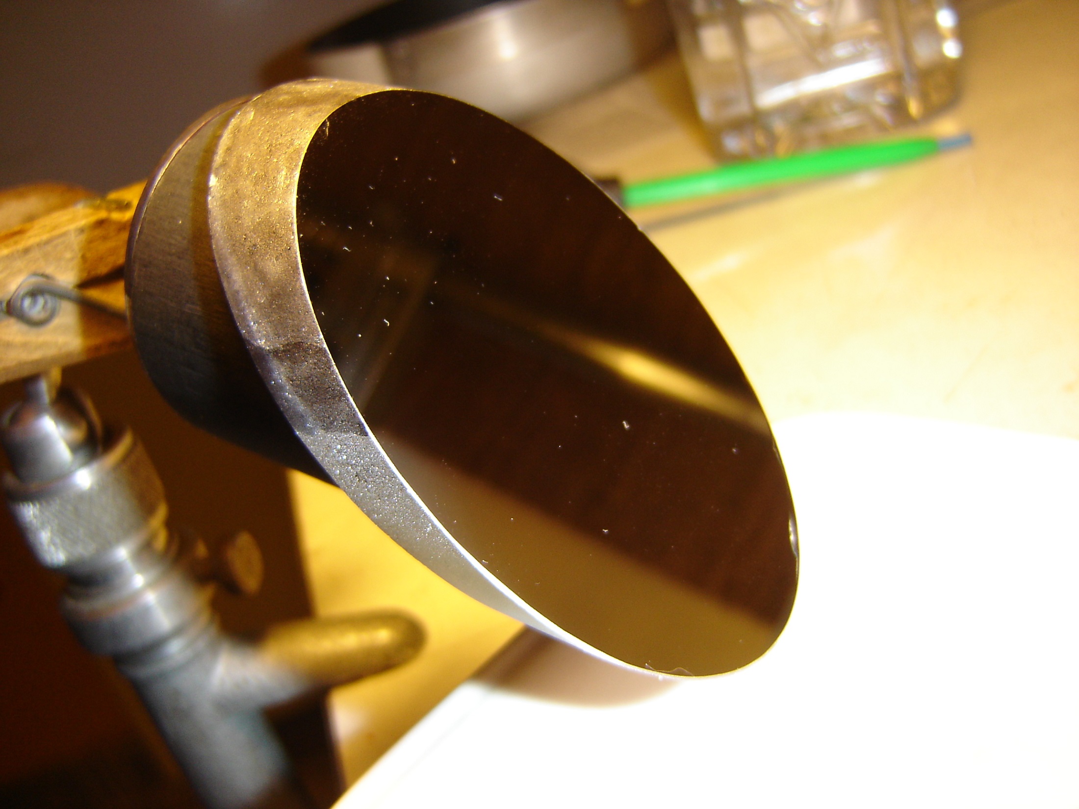

Deci, prima poza este cu oglinda inainte de curatare.
Urmeaza alta poza, cu oglinda partial cufundata in solutie, pentru inmuiere.
 Marime fisier:  661.87 kb

Urmeaza curatarea mai ferma, cu smoc de vata imbibata.
 Marime fisier:  642.87 kb

Rezultatul final.
Intre momentul finalizarii spalarii si momentul fotografierii s-au mai depus niste scame, care se vad. Dar ulterior se puteau sufla cu aer.
