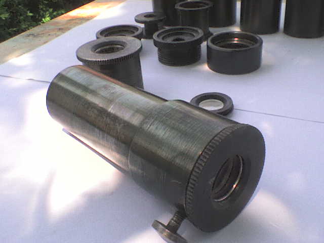

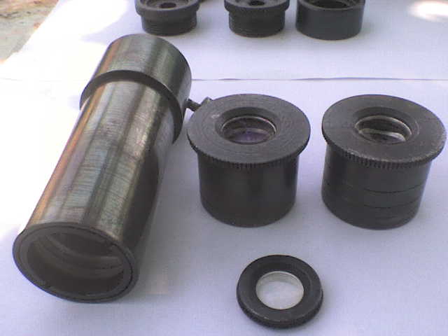

In pozele alaturate vedem lentila Barlow2x si doua dintre cele trei oculare concave/negative/Galilei.Ocularul de langa lentila Barlow are f=24mm,celalalt f=28mm iar din al treilea ocular, avand f=18mm, se vede doar lentila.Corpul acestui ocular este la strungar ,caruia i-am cerut sa-mi execute trei diafragme care se vor infileta in partea anterioara a ocularelor,cate una per ocular, si vor reduce din lumina parazita.
In a doua poza vedem ansamblul format din lentila Barlow2x si ocularul Galilei f=28mm ,''gata de lupta''.In prima poza se vad bine rizurile de identificare ,executate la strunjire pe corpul fiecarui ocular negativ ,in numar diferit,si a caror destinatie este identificarea usoara a ocularului in intuneric.Mircea
