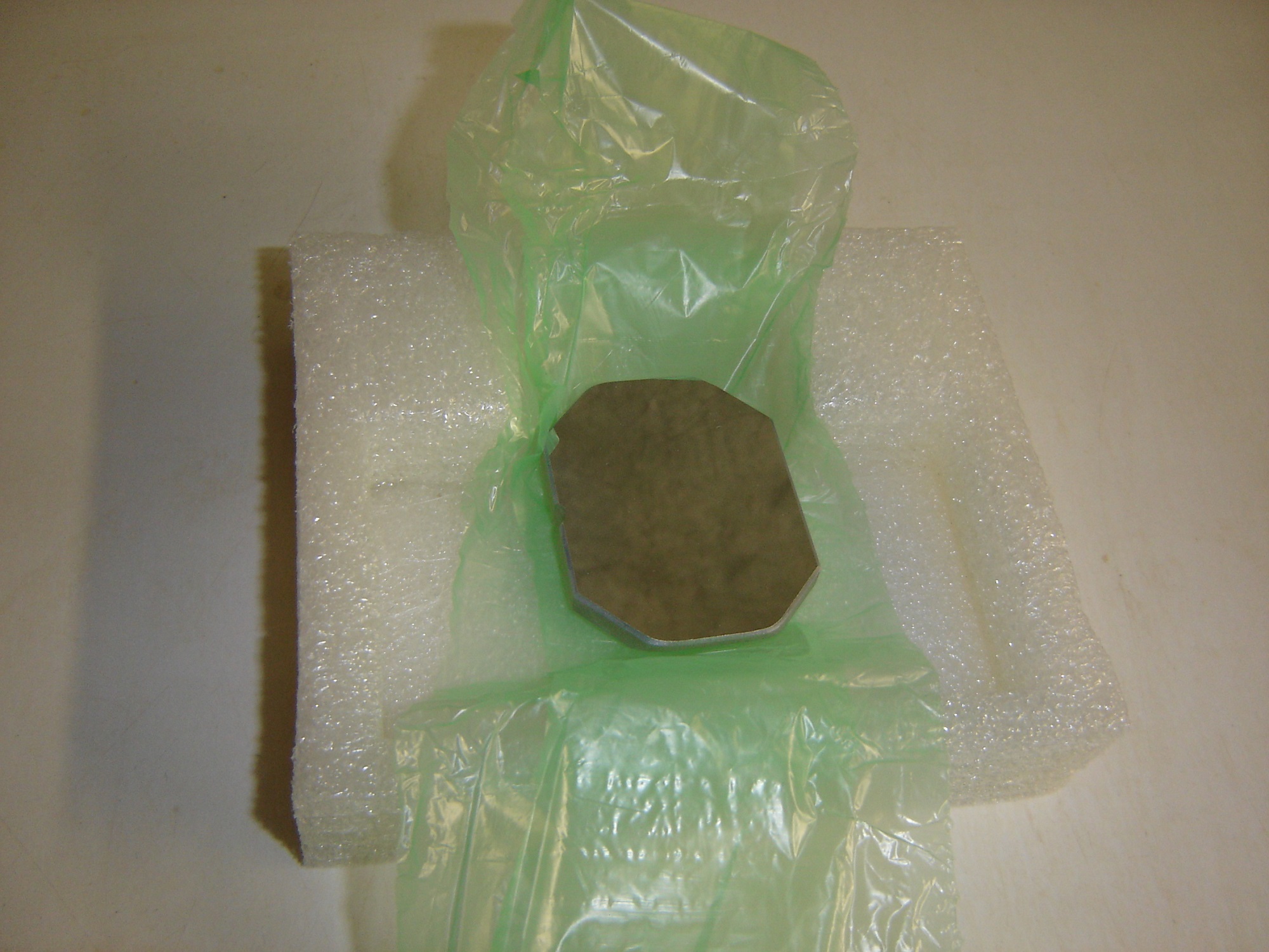

.Oglinda cea nouă este octogonală...
Are colturi?

MesajTrimis: 08 Iun 2017 20:51 Download mesaj
Așa arată.
Forma ei nu ar prezenta problemă.
