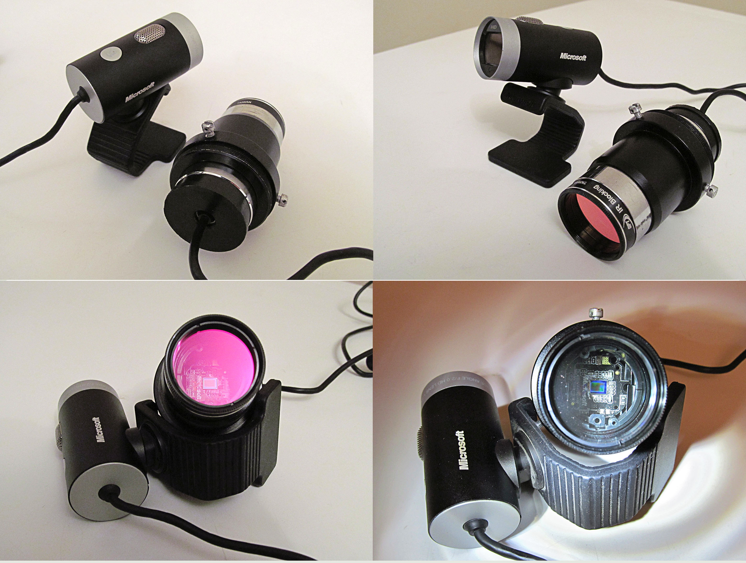

Si-asa..
Sau, poti incerca asa, "pe direct"Smile iti trebuie doar un barlow ieftin si-un picior de ocular si un pic de opratie pe webcam deschis.
Daca vrei in focar, cu Tairul poti incerca un Soare sau o Luna. Nici focala si nici apertura nu prea ajuta mult la Jupiter. Am incercat cu Lifecam-ul la Jupiter dar prin C8 si a iesit aproape satisfacator - parca nu la fel de bine definita imaginea ca in SPC, dar era acceptabila. Nu mai gasesc acum sa-ti arat cum a iesit, insa ce pot spune sigur e ca era usor hazy, cu tot cu filtrul IR-cut pus.
Daca vrei afocal, posibil sa iasa un pic mai bine, depinde cat de bun e obiectivul camerei - pt filmari de zi pare in regula.
ms-lifecam
