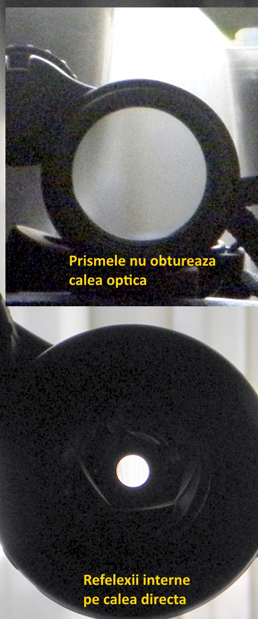

- Din poze se poate vedea existenta unor reflexii in lungul axei optice, lejer asimetrice fata de porro (ceea ce este normal), reflexii care par totusi de bun simt avand in vedere faptul ca privind prin acest binoclu nu exista nici un fel de relexii deranjante in timpul vizualizarii effective, iar campul vizual este clar delimitat de o linie ferma.

-Nu are reflexii interioare in lungul axei optice.

Teste reflexii si obturare.

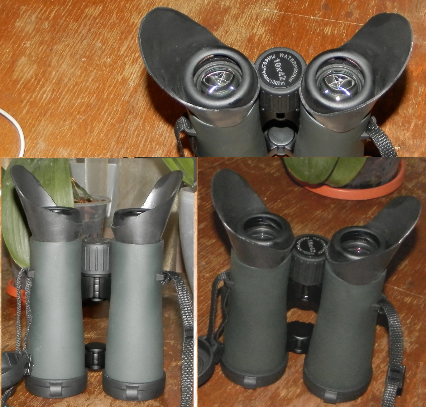

Eye-shields din conuri de cauciuc - dupa metoda prezentata in prealabil, adaptata la modelul Lacerta 10x42. Efectul este 100% , si deci recomandat cu caldura.
