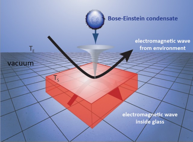

https://news.wsu.edu/2017/04/10/negative-mass-created-at-wsu/
Pe scurt :
Cercetatorii de la Universitatea de Stat din Washington au creat masa negativa.
O masa eficienta negativa poate fi realizata in sistemele cuantice prin ingineria relatiei de dispersie.
Una din metode ar fi oferita prin cuplarea spin-orbita, care este in prezent in centrul eforturilor mai
multor cercetari.
Aici masa negativa este data de proprietatea condensatului de rubidiu in sensul ca daca il impingi
nu accelereaza in directia in care a fost impins, ci inapoi !
Michael Forbes, profesor asistent de fizica si astronomie a explicat in articolul de mai sus conceptul :
In lumea fizica conform celei de-a doua legi de miscare a lui Newton F=ma ,daca impingi un obiect,
acesta va accelera in directia in care impingi obiectul.
,,Cu masa negativa daca impingi ceva aceasta se accelereaza spre tine."'
Din punct de vedere fizic noi ne-am astepta ca materia sa poate avea masa negativa
in acelasi sens in care o sarcina electrica este negativa sau pozitiva.
'Experienta
S-au racit atomii de rubidiu (de ce rubidiu ? ) aproape de 0 absolut si s-a creeat ceea ce este
cunoscut ca si condensat Bose-Einstein. In aceasta stare particulele se misca la unison extrem de
lent si se comporta ca niste valuri fara a pierde insa energie.
S-au utilizat laserele pentru a incetini si mai mult particulele, cele cu energie mare au fost lasate sa
scape din incinta. Pentru a crea masa negativa, fizicienii au aplicat un al doilea set de lasere care au
lovit atomii inainte si inapoi si au schimbat modul in care se rotesc.
Acum, cand este lovit rubidiul, se indeparteaza destul de repede, si se comporta ca si cum ar avea
o masa negativa.
"Odată ce ați împins, accelerează în spate", a spus Forbes, "Se pare că rubidiul lovește un perete invizibil."
Pentru detalii amanuntite recomand articolul .
Ca si Cristalele de Timp aceasta descoperire poate avea implicatii nebanuite.

Nici macar nu este vorba despre o masa negativa reala (a se observa gilimelele din titlul original al articolului) ci despre negative effective mass: https://en.wikipedia.org/wiki/Effective_ma...physics%29
This kind of negative effective mass is analogous to the well-known apparent negative effective mass of electrons in the upper part of the dispersion bands in solids.
