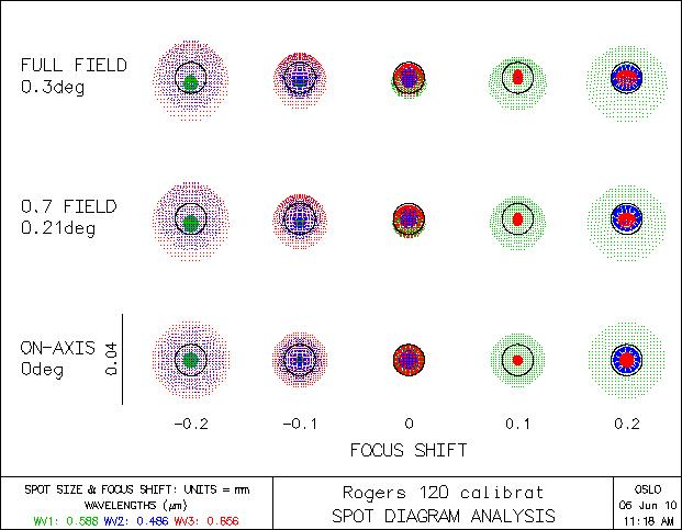

Cu ceva timp in urma am avut ocazia sa studiez abordarea pe care a facut-o mai spre zilele noastre Honders asupra brachymedialului lui Schupmann prin introducerea noului corector pentru cromatismul lateral.
Recent mi-a venit in minte ideea de a aplica un procedeu asemanator pe schema lui Rogers.
Zis si facut, am introdus noul corector constituit dintr-o singura lentila si asezat inaintea planului focal, o noua optimizare si iata mai jos ce a iesit:
Proiectul reprezinta un refractor Rogers cu deschiderea de 120 si un raport focal de 9,6.
Dupa cum putem observa din grafice corectia de ansamblu a iesit semnificativ mai buna decat cea pe care o poseda un acromat obisnuit, culoarea laterala s-a micsorat si ea semnificativ (daca va uitati la scara reprezentarii ei) iar raspunsul general se apropie timid de cel al unui apocromat.
Tot proiectul pe ansamblul lui e construit pe baza de sticle ieftine si zic eu ca nu e rau deloc pentru un refractor ce are drept obiectiv o singura lentila din BK7.

Ei asta chiar e interesant. Se vede o imbunatatire semnificativa fata de un acromat normal. Mai ales ca e deschidere de 120 la F/9.6 si nu f/15-16. Cu siguranta ar merita abordat practic chiar si cu lentile recuperate. Am vazut ca pe SShed au niste lentile planconvexe http://www.surplusshed.com/pages/item/l3919d.html, ceva mai mari de 150mm F/27 dar probabil utilizabile.
Sunt curios cat de sensibil e la centraj tot sistemul si mai ales daca nu se dovedeste a fi un cosmar la colimare Wink
Al doilea corector din sistem e tot lentila planconvexa?

Ca sa raspund la aceste aspecte va trebui sa dezvalui unul din punctele de plecare pe care l-am avut in vedere la dezvoltarea acestui sistem.
Asadar cand am pornit la optimizarea lui am impus o distanta fixa intre elementele extreme, respectiv intre obiectiv si ultimul corector, lasand variabile distantele fata de cel central in ideea de a corecta daca va fi cazul o sfericitate rebela ce poate aparea in sistem.
In felul acesta nu a fost deloc dificil de a gasi locul potrivit pentru corectorul central.
Cu aceasta ocazie am observat ca sistemul nu are un raspuns radical la modificarea distantelor dintre elemente.
Cat priveste descentrajul raspunsul nu este nici aici diferit fata de cel al altor sisteme optice si poate este chiar mai ingaduitor daca ne gandim ca nici corectorul central si nici cel final nu sunt atacate simetric de raza principala ce trece prin obiectiv si in consecinta restrictiile nu sunt mari.

Mesaje: 10316
MesajTrimis: 06 Iun 2010 20:07 Download mesaj
excelent,felicitari pentru conceperea acestui sistem.Intentionezi sa construiesti un prototip?
Cum ar arata corectia unui instrument in sistemul tau ,''impins'' la limita, dar spre limita cealalta.Ma gandesc de pilda la 80mm F/15 sau 10cm F/12 care sunt inca fizic maniabile,usoare.
La 120 mm F/9.6 solutia data de tine ar imbunatati substantial ,fara mari costuri,nisa refractoarelor de 5 inch F/8,nu-i asa?Linia de fabricatie si furnizorii de materii prime exista,SDV-urile suplimentare ar fi relativ ieftine,montura mecanica partial exista trebuind doar modificata.Si zbang,atacata piata!
Eu daca as fi comerciant de optica si as avea ceva banuti la tescherea,n-as pierde ocazia,m-as ''combina''in afacere.Dar cum teschereaua-i mai mult goala.... Smile
Stima,Mircea

La finalul acestei abordari mi-am pus problema unei sumare evaluari a acestui sistem.
Uitandu-ne la analiza razelor afisate mai sus putem concluziona ca au mai ramas in comportarea lui doua tendinte "nesportive" pe campul de analiza:
- o tendinta de a dezvolta o usoara coma cromatica (destul de usoara ce-i drept dar prezenta) si
- o reminiscenta de culoare laterala
Putem concluziona in acest caz ca instrumentul nu poate fi unul universal de camp larg dar ca "planetar" se descurca bine (daca nu foarte bine).
Cunoscand tendinta spre reminiscenta de culoare laterala dar si faptul ca elementul corector central a fost gandit "mobil" pentru a corecta aberatia de sfericitate mi-a venit o noua idee, instrumentul in cauza ar putea fi unul foarte performant cu functionare pe banda ingusta, de exemplu ca instrument solar pe 540nm sau la fel de bine pe 656,3nm.
Am pus intr-un nou proiect aceleasi date in care am modificat doar pozitia
corectorului central si am crescut apertura la 140mm.
Iata mai jos ce a iesit pe o banda de analiza centrata pe 540nm si cu largimea la baza de 20nm.

Mesaje: 10316
MesajTrimis: 12 Iun 2010 19:13 Download mesaj
Sa vad daca am inteles bine.A rezultat un fel de ''apo-killer'' pe banda spectrala aleasa?
Mesaje: 6244
MesajTrimis: 12 Iun 2010 20:58 Download mesaj
Practic vorbind, da.
La nivel teoretic putem observa usor ca pe banda spectrala aleasa acest design are un sferocromatism foarte redus, lucru ce-i aduce un avantaj chiar si asupra unui apo de mare clasa, acesta din urma fiind limitat in performanta tocmai de sferocromatism.
Avantajul este confirmat si de valoarea "turbata" la care urca raportul Strehl pentru acest caz: 0,999569 (vezi atasamentul de mai sus).
Diferentele intre cele doua sunt asa cum am spus si mai sus doar la nivel teoretic intrucat au loc in interiorul discului principal de difractie si nici ochiul sau senzorul foto nu pot percepe aceste diferente.
Lucrul pe banda spectrala ingusta aduce uneori mari avantaje opticii refractive si cred ca ar fi un domeniu unde trebuie speculat mai mult.
