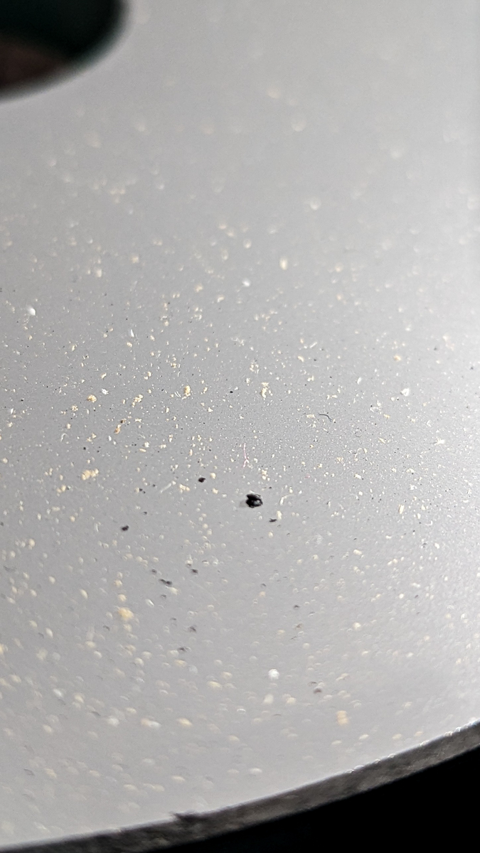

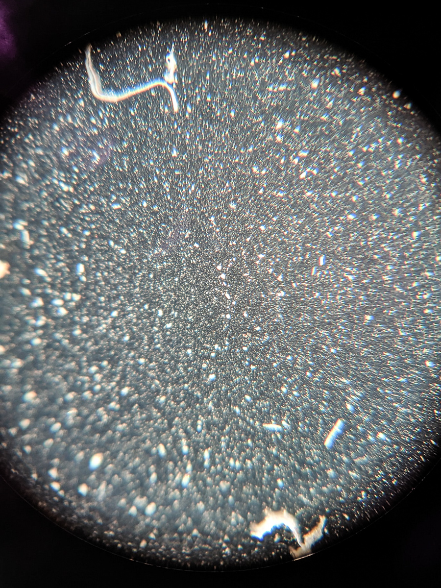

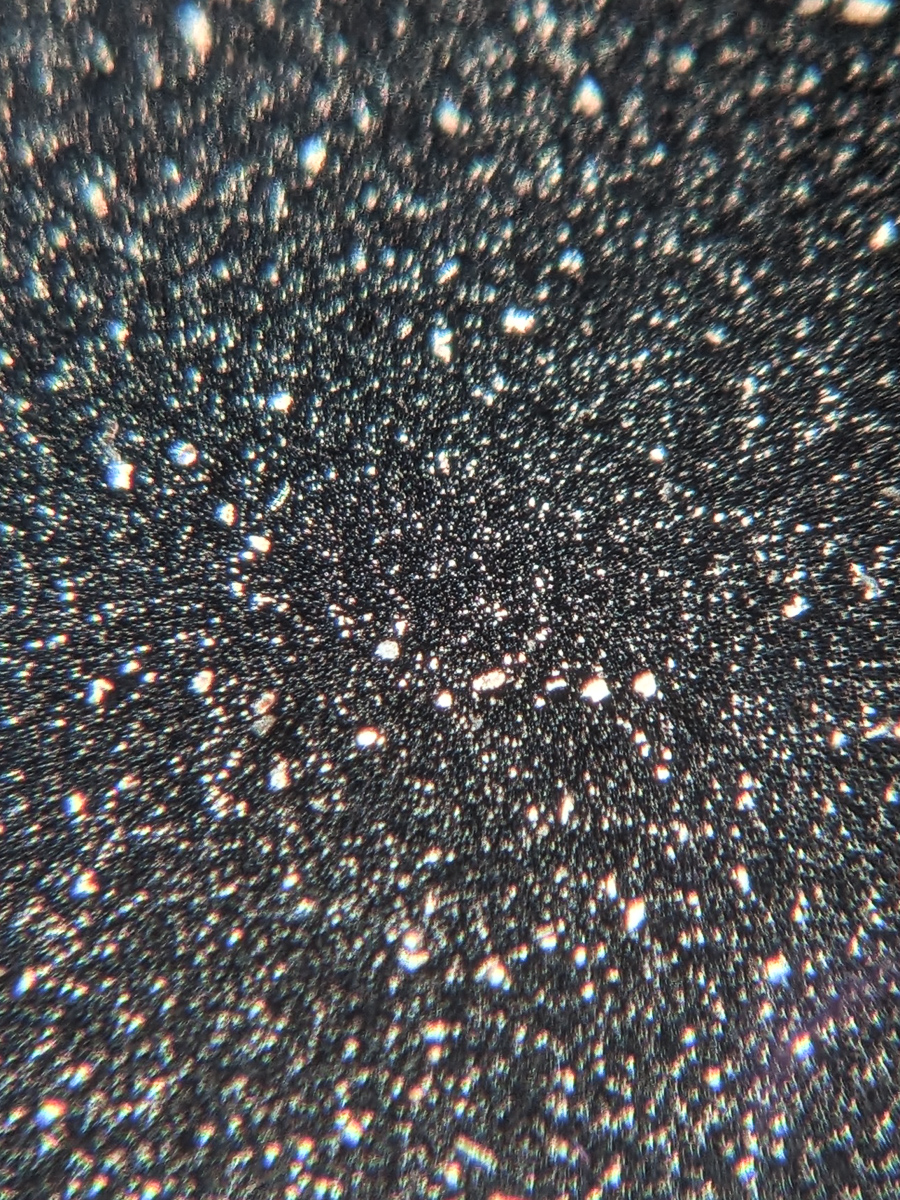

Nu-i vorba de nicio polemica, fireste, dar zici ca nu se zgarie? N-am incercat cu mana, doar cu vata, si la final adun picaturile cu un colt de servetel, nu le las sa se usuce pe oglinda ca lasa urme alb-albastrui chiar daca am clatit cu apa demineralizata/distilata (de la auto). Asa arata primara prafuita, pe langa firele textile sigur sunt si firicele de nisip:
