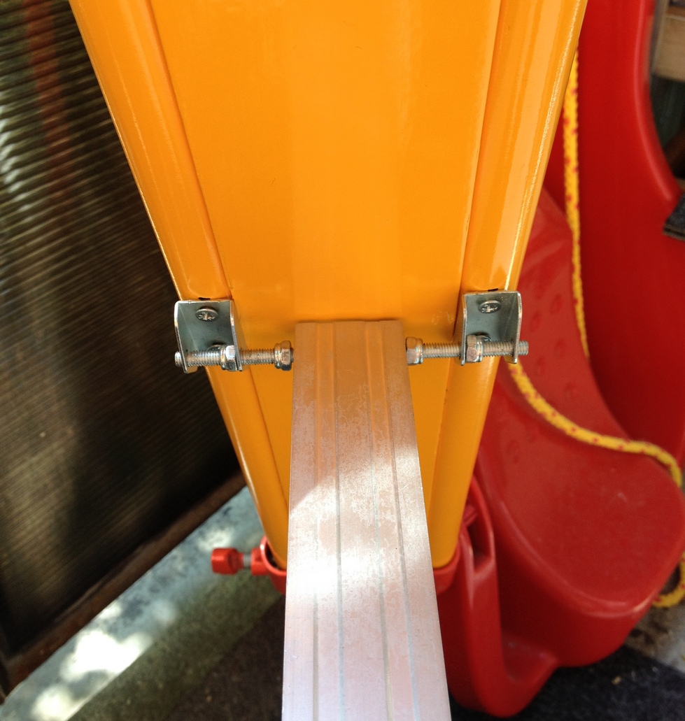

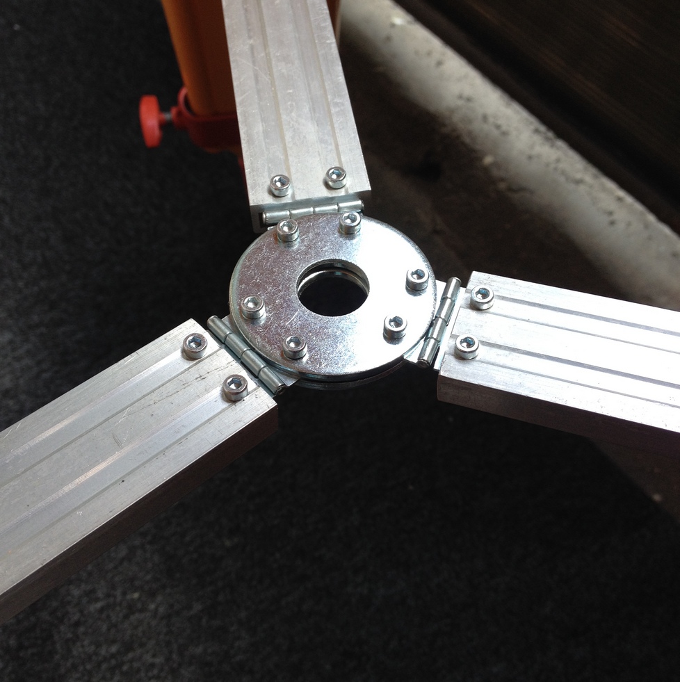

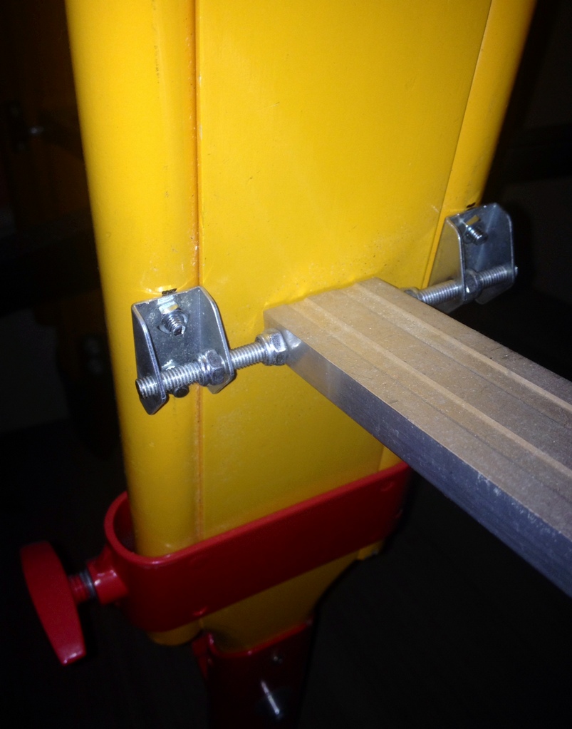

Chiar din momentul cumpararii trepiedului de teodolit am simtit nevoia acestui accesoriu foarte util. Ieri am terminat lucrarica si rezultatul se poate vedea in imaginile de mai jos.
Ca punct de plecare am folosit un profil in forma de "U" din aluminiu, mai grosut in carne din care am taiat cele 3 brate ale spiderului. Articulatia de pe piciorul trepiedului este formata dintr-un segment de bara filetata M5 care trece prin bratul spiderului si se sprijina pe doi suporti recuperati de la role de mobila. Doua piulite M5 cu autoblocare centreaza bratul spiderului pe segmentul filetat iar celelalte doua, segmentul pe suporti. Articulatia centrala este alcatuita din doua saibe plate (pentru suruburi M16) cu diametrul exterior de 50mm care prind intre ele 3 balamale asezate la 120 grade. Celelalte capete ale balamalelor sunt prinse pe cele 3 brate ale spiderului. Tot ansamblul e cusut cu suruburi M3x8. Cam asta e tot, acum trepiedul se deschide si se inchide simetric si nu mai exista riscul alunecarii necontrolate a picioarelor.

Cu vreo doua saptamani in urma am reusit sa fac un mic upgrade sistemului spider montat pe trepiedul mare de teodolit. Upgrade-ul este menit sa creasca siguranta instrumentului ce se afla pe trepied:
Initial fixasem suportii celor trei axe ale articulatiilor cu suruburi autofiletante in picioarele trepiedului. Solutia era ok insa nu-mi dadea incredere deplina asa incat am renuntat la autofiletante, am dat gauri strapunse in picioarele trepiedului cu un spiral de 3mm si am fixat suportii axelor articulatiilor cu suruburi metrice M3x25 si piulite M3. Acum imi pare ca siguranta e deplina iar estetica trepiedului nu a avut de suferit. Imaginile vorbesc singure:

Hub-ul central e o piesă greu de făcut dacă nu ai o freză așadar ideea cu șaibele alea mari e foarte bună.

Soluția aleasă mi se pare complicată mecanic și cu probleme la depliere-pliere: ori execuția este deosebit de precisă (ceeace ce nu este cazul văzând elementele folosite) ori este cu grade ușoare de lejeritate care permite o ușurință a mișcărilor (chiar dacă se fac doar o dată pe noapte). Altfel, rigidizarea propusă a construcției duce la plieri-deplieri dificile.
Eu am folosit un inel cu trei lănțișoare pe care le-am atașat (pentru maximă stabilitate și rezistență) de cele trei frâne de blocare a lungirii trepiedului (nu de șuruburile acestora !). Unghiul de înclinare al celor trei brațe ale trepiedului (și deci lungimile celor trei lănțișoare) se poate calcula pentru maximă performanță mecanică. Am evitat și deteriorarea celor trei perechi de brațe ale trepiedului (găurile străpunse și deci micșorarea secțiunilor și așa mici, din lemn).
Mesaje: 6234
MesajTrimis: 18 Mar 2018 12:55 Download mesaj
Fiecare cioara isi lauda puiu' ... Laughing E normal pe undeva ... Eu nu sustin ca am gasit cea mai grozava solutie de spider ci doar ca am gasit ... "o solutie".
Am lasat intentionat pe imagini sa se vada gradele de libertate, atat cea a axei pe suportii de sustinere cat si cea a bratului pe ax, ambele cam de 0,5-1mm. Revin cu o imagine mai jos. Plierea si deplierea picioarelor trepiedului se face usor si simetric. Solutia cu 3 lanturi nu-mi place tocmai pentru ca nu permite deschideri si inchideri simetrice.
Cat priveste strapungerea picioarelor initial am gandit la fel insa pe urma mi-am dat seama ca intre o stapungere pe trei sferturi din grosimea piciorului produsa de un autofiletant si strapungerea pe toata grosimea e o diferenta minora. Prioritara in opinia mea este siguranta instrumentului cocotat pe trepied, un autofiletant sau doua se pot smulge din picior la o sarcina mare, suruburile insa nu!

MesajTrimis: 18 Mar 2018 16:27 Download mesaj
zoth a scris:
Laughing
Eu nu am zis lanțuri; deci deschiderile și închiderile sunt perfect simetrice, în plus și reglabile prin modificarea locului de agățare a zalelor „lănțișoarelor”.
Wink
PS
(Găurirea picioarelor este nefericită.)
