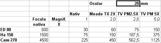

Ma tot invart in jurul unui ocular, dar nu stiu de care. Sa fie cu focala mica pt. observatii planetare? Sa fie cu focala mare ca e bine si ceva wide sau e util in cazul instrumentelor cu focala nativa mare?
Am ajuns sa cred ca cea mai buna solutie ar fi ceva ~25mm pe 1.25" combinat cu cele doua powermate 2.5 si 5x. Spre deosebire de alte firme, se pare ca pretul unui Pentax XW nu prea s-a miscat in ultimii ani. Cum ar suna un 70' AFOV de 14 sau 20mm? Ar mai fi si Panopticul de 19mm in ecuatie.

Nu m-as axa pe magnificatie, stiu, pare ciudat. Dar avand div. focale extreme e mai greu. In plus am avantajul celor 3 telecentrice 2x, 2.5x, 5x (toate pe 1.25") de aceea as fi dispus sa iau un singur ocular.
Ca si obiective urmarite ar fi, in ordine:
- conforul la utilizare (aici cred ca e important eye relieful, nu port ochelari la observatii), o sa fac un studiu sa vad cam ce e mai comod pt. ochiul meu
- campul aparent, stiu ca multi dintre cei cu experienta nu prea sunt de acord dar parca as vrea un camp mai mare (de 50')
- greutatea/dimensiunea, nu imi place sa pun ocularul si sa se indoaie tubul sub greutatea lui Smile
Desi am zis in titlu despre ocular planetar, totusi l-as vrea ca unul general, ideal ca si singur ocular.
Calcul ocular

Pentru un ocular de baza , deci folosit si la grosismente mici deci la observatii de camp mare , un camp real de 50' sau chiar 70' e cam mic.
De ce nu un ocular de 25mm sau 30mm ?
Eu ,pentru DSO , pe dobul de 8 inch voi folosi 40x/ 90' ca ocular de baza.
As prefera camp mai mare , de 120' dar nu ma intreaba nimeni... Razz
Saltul dintre ultimele doua coloane este urias.
Nu prea vad cum sa o rezolvi cu un singur ocular.
Eu m-as gandi la doua oculare : unul pt nativ + 5x , cu focala generoasa ,min 25mm mai bine 30mm.
Si altul pentru nativ +2x+2.5x, mai scurt , nu foarte , intre 15mm si 20mm.
Succes , Mircea
