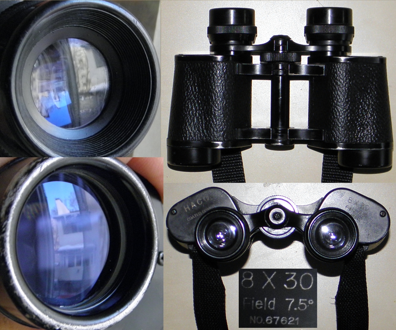

Un binoclu 100% japonez fabricat undeva la finalul anilor 70. Un binoclu ambitios caci este lucrat extrem de ingrijit cu optica la cre nu s-a facut rabat nici cantitativ dar nici calitativ, si cu straturi serioase antireflex. Ocularele sunt cu 5 lentile (Erfle) identice cu cele folosite de Deltrintem 8x30. Diametre mari ale lentilelor, si diametre mari de trecere in zona prismelor. Deasemenea prismele sunt putin mai mari decat la fratele german. Rezultatul este un binoclu la fel de luminos ca si CZ Deltrintem 8X30 la o greutate relativ similara (559 grame cu tot cu curea) , un binoclu reusit avand si definitie, contrast pe masura fratelui german fata de care a fost testat. Diferenta intre cele doua binocluri consta in dimansiunea campului, Haco avand doar 7,5 grade. Si totusi cu un wide si effect de wide superb nu simti nevoia de mai mult. Asta si din cauza ca neclaritate incepe undeva la 20% de margine si probabil la un camp mai mare acesta ar fi crescut. Un binoclu facut cu bun simt daca pot spune asa, aproape identic ca dotari interioare si exteroare cu modelul Jenoptem 8x30 W. Straturile de antireflex sunt dense avand in egala masura albastru si mov-violet atat pe oculare cat sI pe obiective si prisme (acoperiri extrem de asemanatoare cu cele CZ). Exista o tenta de virare spre galben dar mai palida decat la CZ , as spune undeva la jumatate, sufficient sa invioreze ochiul si sa incalzeasca putin imaginea. Nu produce irizatii contralumina. In regim astro se comporta foarte bine, cu stele punctiforme si colorit natural. Un eye relief destul de mic, facand dificila (dar nu imposibila) utilizarea lor cu ochelari. Pe de alta parte ochiul intra foarte bine in interiorul eyeshildurilor de bachelita, feriti fiind de marea majoritate a luminii parasite laterala sau spate. La acest model genele nu au intrat totusi in contact cu sticla.
Date tehnice:
Magnificatie = 8 X
Diametru obiectiv (dublet )= 30 mm
Diametru oculare (5 lentile in 3 grupuri)= 20 mm
Acoperiri ocular = dense indigo-albastru (coated)
Acoperiri obiective = dense indigo-albastru si albastru (coated)
Field of view: = 7,5°
Greutate = 559g (curea de sustinere inclusa)
Eyeshields demontabili din bachelita – se pot utiliza cu ochelari dar acestia intra in contact mecanic cu montura.
Fara sistem de prindere pe trepied.
Foarte ambitios, pe interior proiectarea nu a lasat loc pentru glisarea prismelor (binenteles ca nici vorba de suruburi de reglaj) , mizand pe o executie foarte precisa a planelor optice. Astfel incat regaljul ar trebui sa se faca doar din excentricele obiectivelor. Prismele din fata nu au aparatori dar exista (ca la Jenopterm) conuri din plastic montate pe montura obiectivelor. Impresionant este si lipsa oricaror reflexi interioare si delimitarea ferma si clara a campului vizual.
Un binoclu ce egaleaza “standardul” CZ 8x30, dar fara doar si poate la un pret cel putin la jumatate. Un binoclu de incredere recomandat cu caldura!
Nota: As vrea sa revin cu observatia urmatoare. La foarte multe binocluri imi permit sa dau verdict, bun, recomandat etc. In general acest sfat trebuie privit cu mare atentie deoarece atunci cand vine vorba de binocluri vechi (in general eu consider un binoclu vechi , pe cel ce depaseste 10 ani de la fabricatie), sfatul recomandarea deca vreti vine in contextul in care in prealabil binoclu a fost curatat 100% atat optic dar si mecanic ). Un binoclu vechi , indifferent ca nu vedeti efectiv mizerie pe el , ea exista si trebuie curatata.
Haco 8X30 un binoclu recomandat cu caldura pentru clasa lui functionala.
