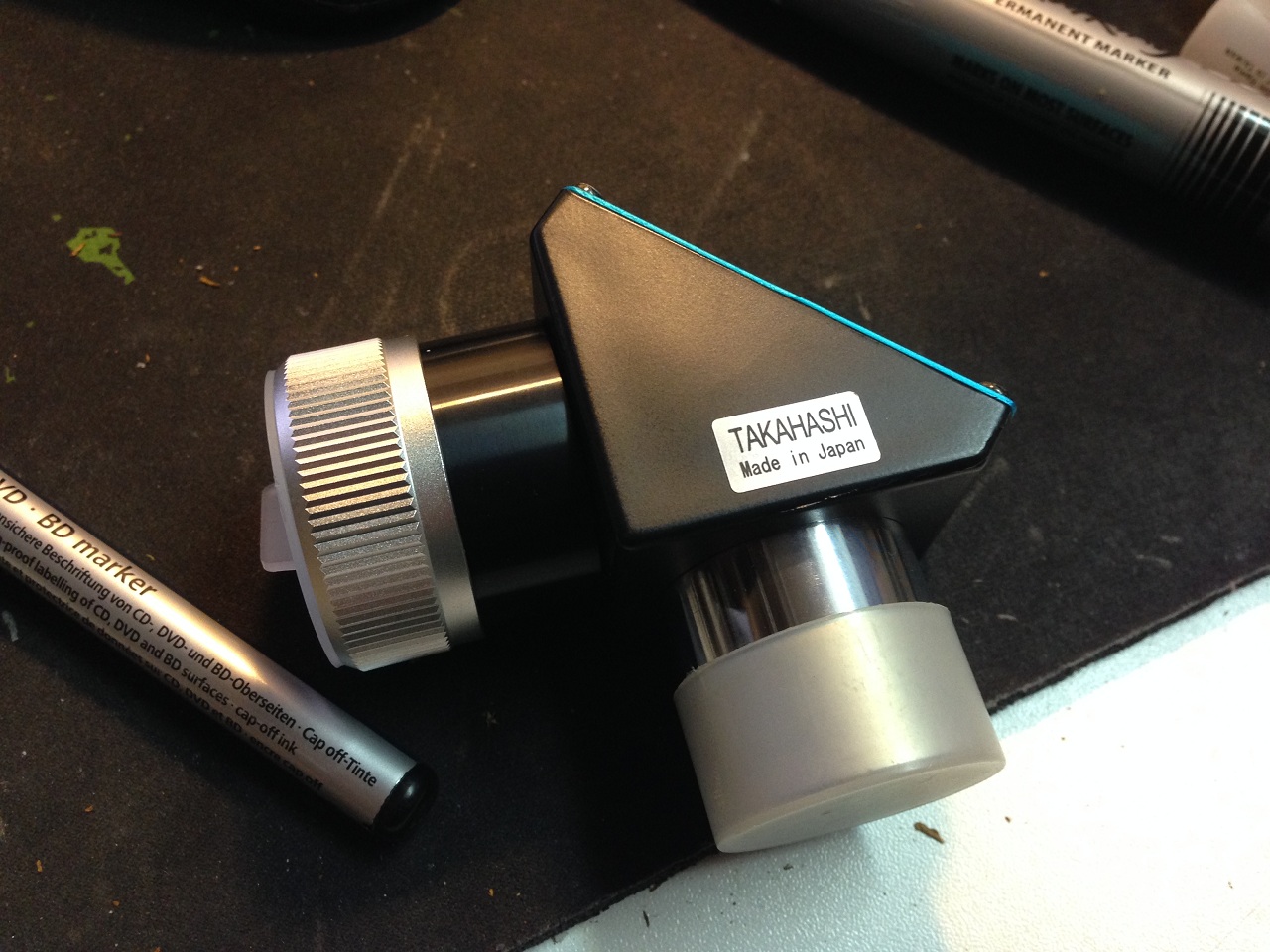

sang
Data inscrierii: 28 Iul 2014
Mesaje: 108
Localitate: ploiesti
MesajTrimis: 11 Mar 2017 21:23 Download mesaj
uite si un reprezentant dintre cei 1% ramasi ai lui Zoth. Pret apropiat cu cea de la Baader iar ca plus o prindere mai usoara a ocularelor
