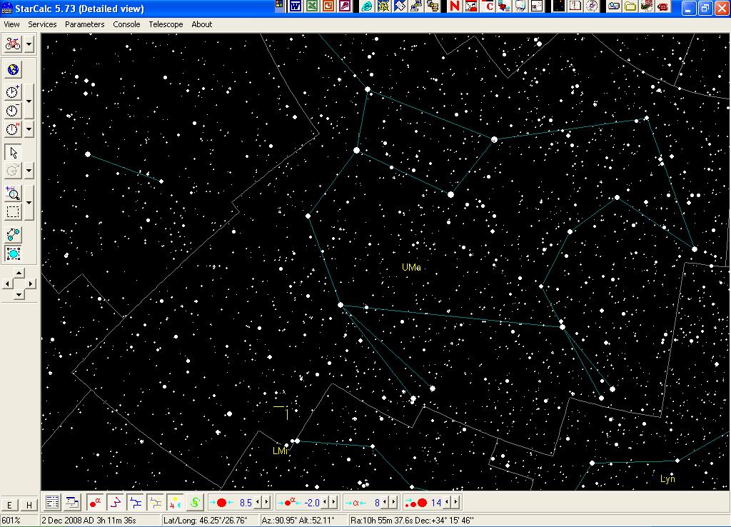

Lalande 21185 mai este catalogata si ca SAO 62377, TYC 2521-2279-1. In harta de mai jos a zonei din UMa, Lalande 21185 este la intersectia liniilor galbene de la granita dintre UMa si LMi. Harta e facut cu StarCalc 5.73 si reprezinta stelele pana la magnitudinea 8,5 din cataloagele SAO si TYC2.
http://en.wikipedia.org/wiki/Lalande_21185
 Marime fisier:  157.3 kb
 Vizualizat:  de 19174 ori

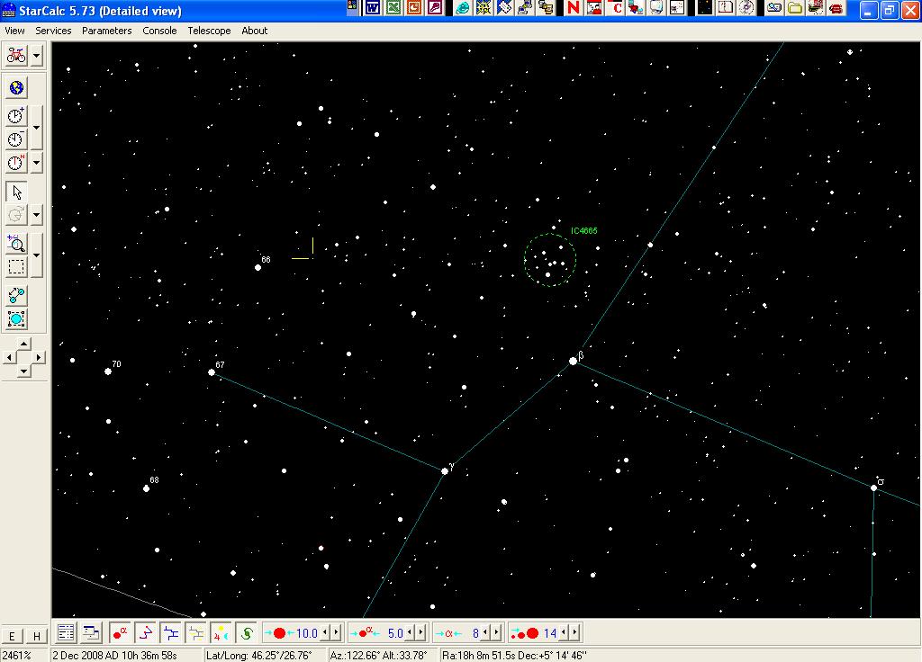

Steaua lui Barnard, TYC 425-2502-1, este reprezentata de asemenea la intersectia liniilor galbene de pe harta regiunii stelelor Beta si Gamma din Ophiucus. Pe harta sint stelele catalogului TYC2 pana la magnitudinea 10,0.
http://en.wikipedia.org/wiki/Barnard's_Star
 Marime fisier:  85.71 kb
 Vizualizat:  de 19168 ori
