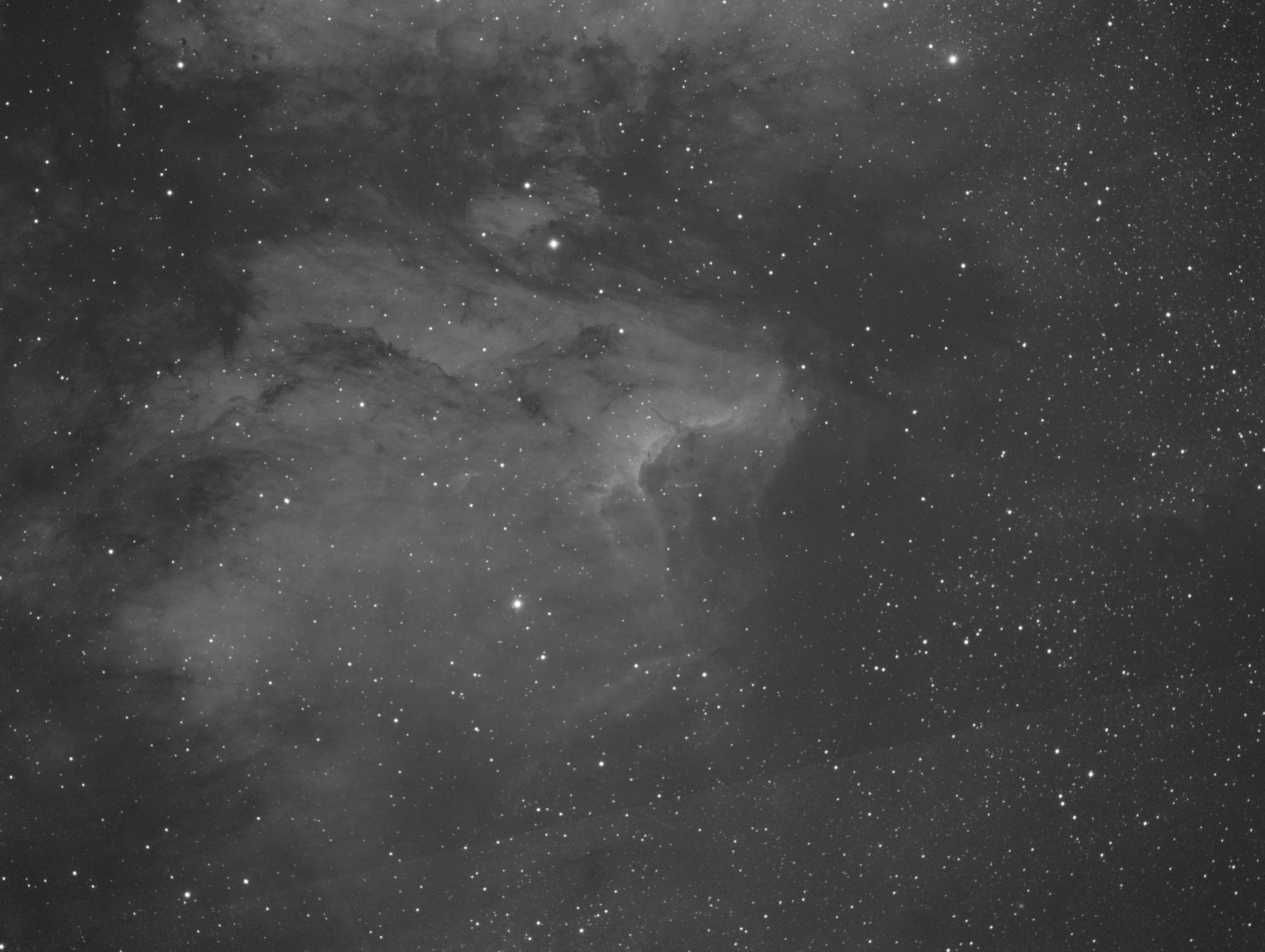

A trecut mai bine de un an de cand nu am postat imagini finalizate pe aceasta rubrica a forumului. In parte deoarece din motive obiective am luat o mica pauza de ... aproape un an.
Asa ca iata primul rezultat finalizat dupa o perioada lunga de hibernare, prima mea poza monocroma - doar Ha.
In trecut am pozat fie luminanta si culorile cu DSLR, fie am pozat luminanta si am cerut ajutor pentru culori (Sabin), fie am primit filtre cu imprumut (mersi Lucian - Auriga)...
Achizitia e in august pe parcursul a doua nopti in care am facut si un experiment. Fiind primele seri cu Takahashi FSQ85 am incercat sa vad care sunt limitele mecanice-tehnice de achizitie neghidata. In acest sens in prima seara am avut 1 exp -10'; 1 - 20'; 1 - 30'; 1 - 40'; 1 - 50'; 1 - 60'. Experimentul a fost un succes si mi-a permis sa evaluez in ce fel se modifica SNR odata cu cresterea timpului de expunere vs stack imaginilor cu timp de exp mai mic dar aceeasi suma.
Performanta monturii este incredibila deoarece in trenul optic aveam 2 adaptoare ce se prindeau de urmatorul, fiecare cu un singur surub!!! Nu trebuie uitat ca rezolutia sistemului nu este deloc spectaculoasa 2,475 arcsec/pixel...

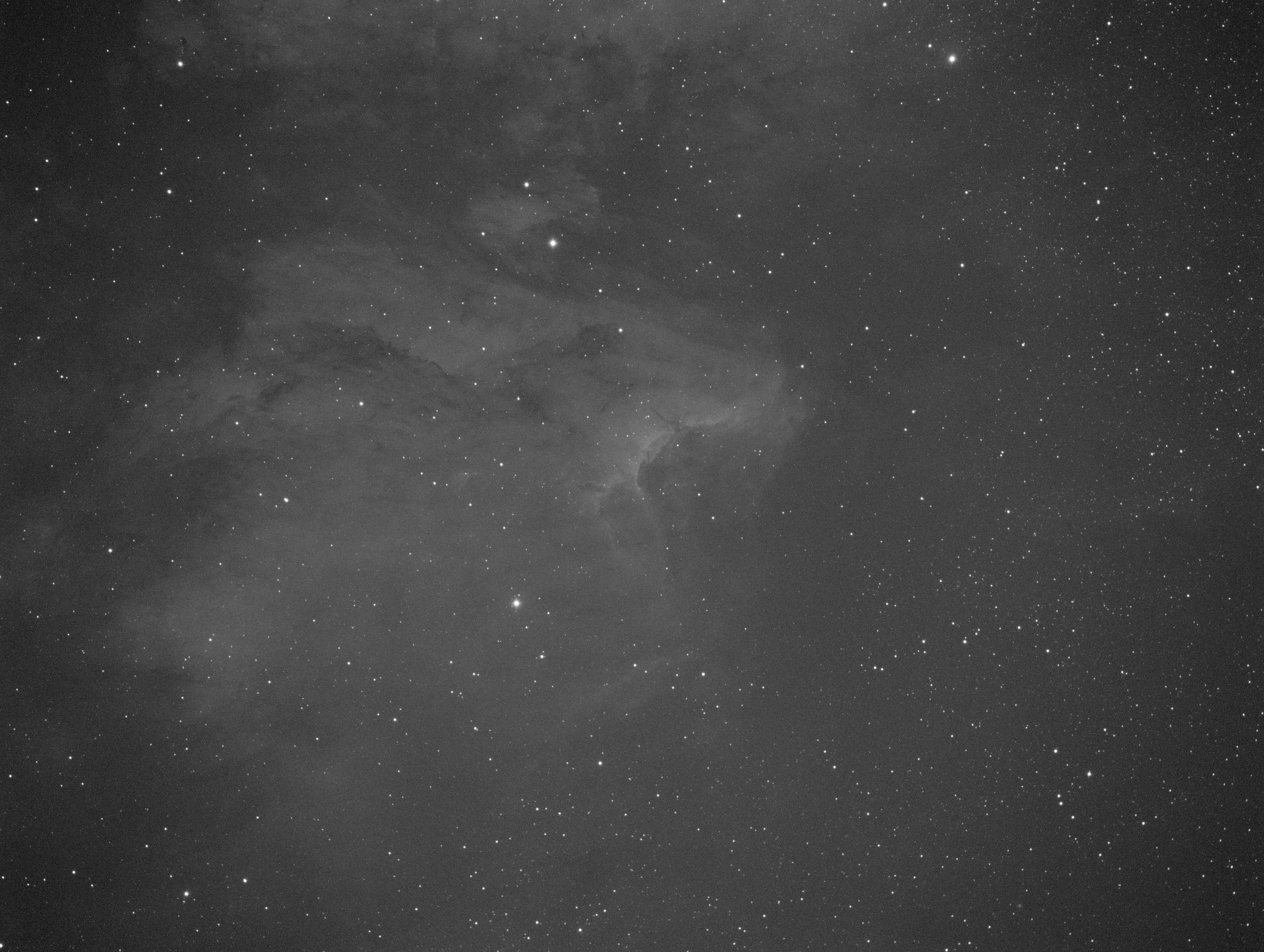

Poze cu exp de 10' 30' 60' si stack 2x30' - autostrech in pixinsight si salvare in jpg.
Se poate vedea cum creste SNR cu cresterea timpului de expunere, insa diferenta intre stack 2x30' vs 60'. Expunerea de 60' are un contrast mai mare.
Poza finala pe astrobin la rezolutie maxima
timp total de exp 7h cele cu timp crescator din prima zi + 7x30' ziua a doua.
ddm60, fli8300, fsq85, Baader Ha 7nm.
exp 10'
 Marime fisier:  1.08 MB

exp 30'
 Marime fisier:  885.68 kb
 Vizualizat:  de 7013 ori
exp 60'
 Marime fisier:  667.67 kb

Fain....dar eu in poza asta vad mai degraba un fel de caprioara galactica cu boticul dreapta sus decat un pelican.Smile

Foarte faina captura . nu vad deosebire mare intr 30 sec si 60 dar 30 pare mai bun decat 2x30.
poate incerci si color ceva asa e ca micii fara mustar si bere. stelutele albe foarte mici si clare raspandite sunt ceva pixeli mai vii?

Expunerile sunt de 30' - minute.. nu 30 sec...
Am in plan si culori insa pentru alte imagini.
Da stackingul e mai sters... analizand atent pozele se pare ca niste norisori fini mi-au distrus testul Sad( o imagine de 30' e mai slaba calitativ asa ca stack-ul a avut de suferit. Postez mai tarziu alt stack 2x30 min pentru a-l compara cu exp de 60 min.

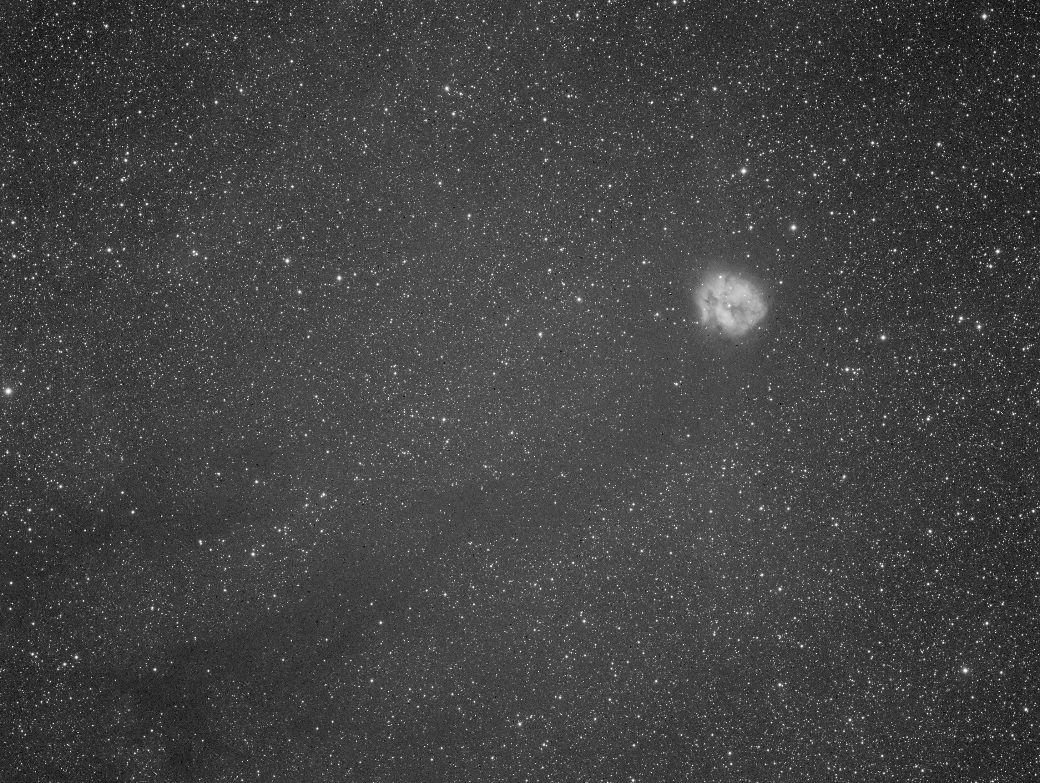

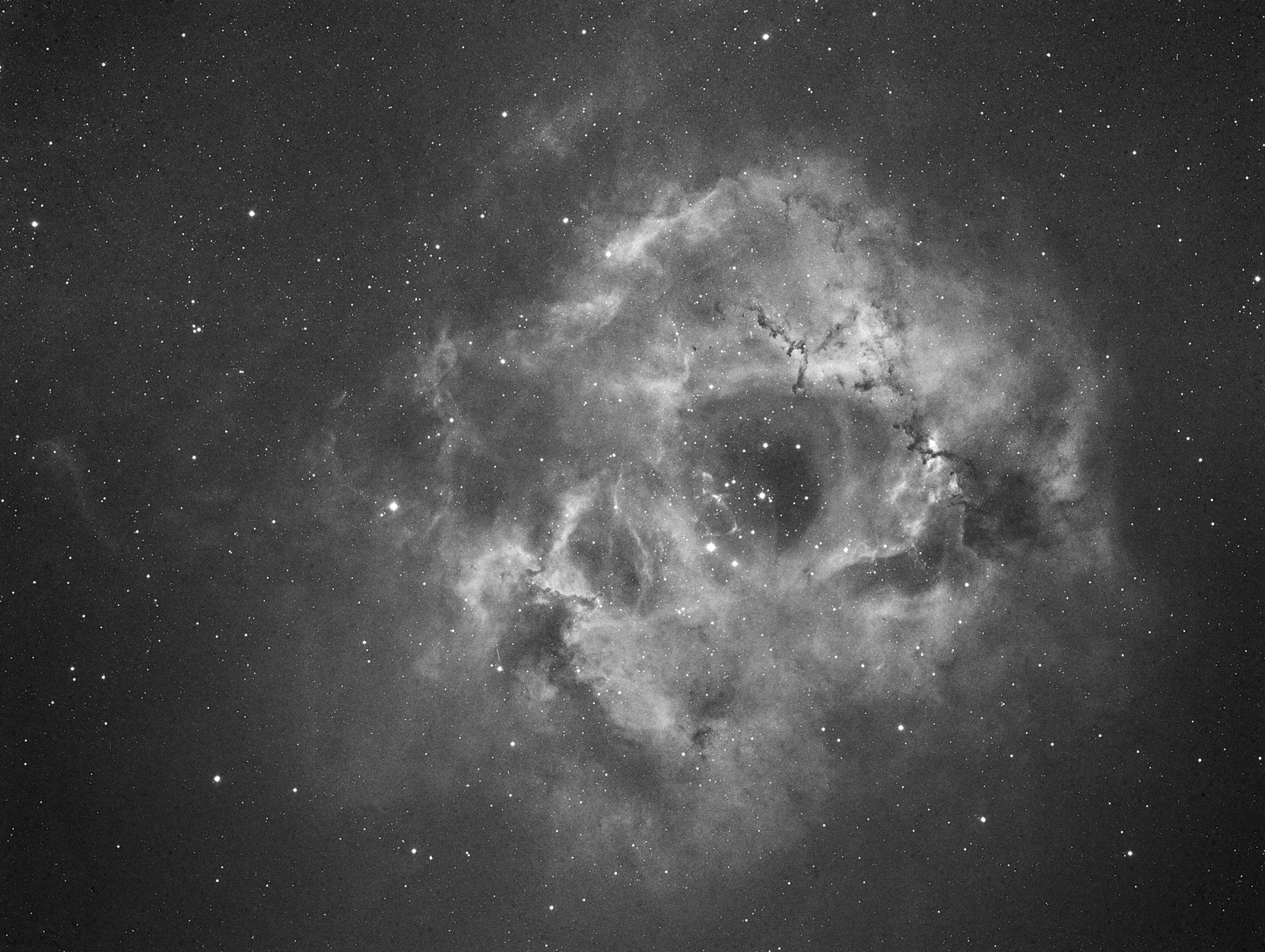

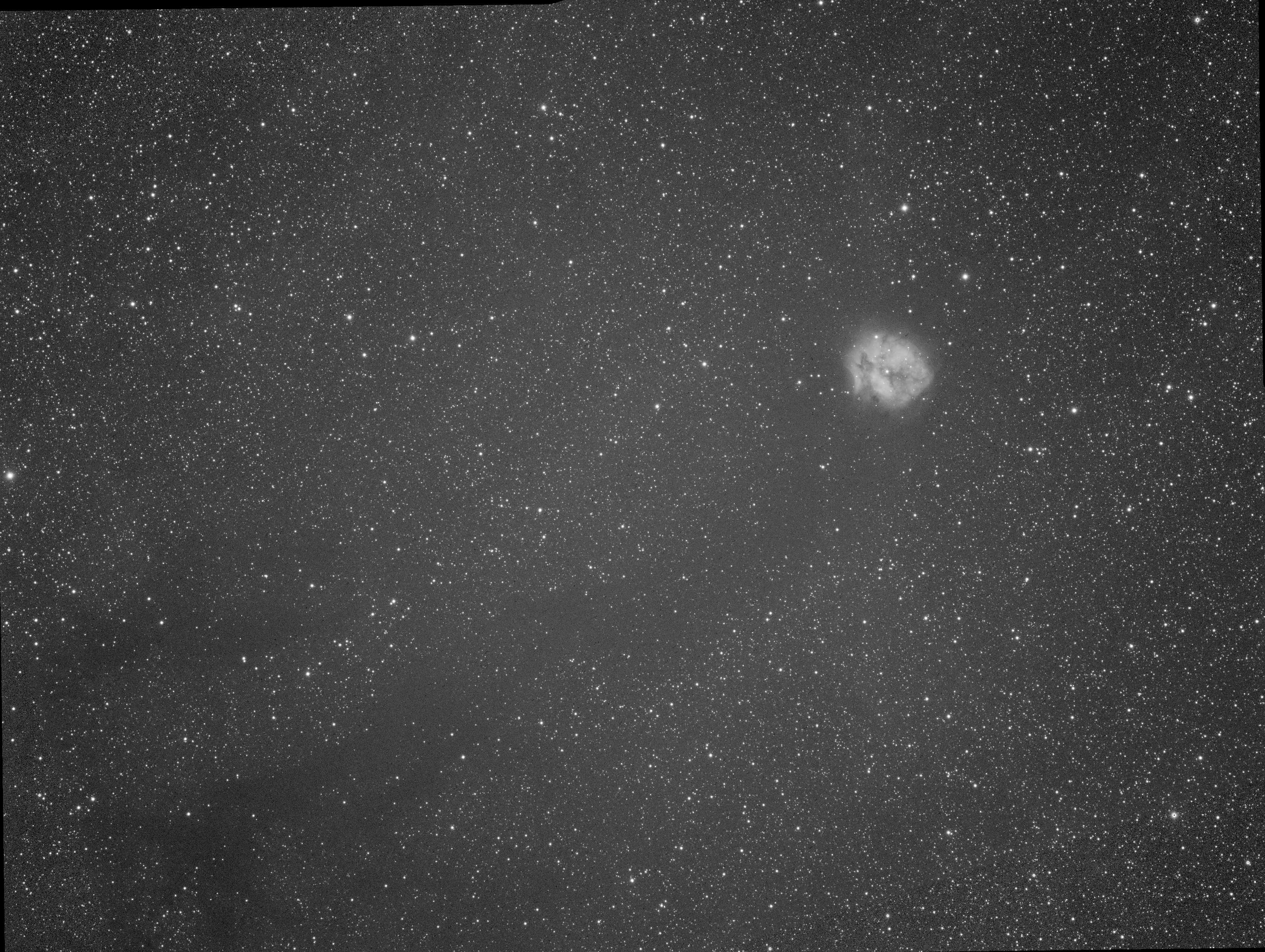

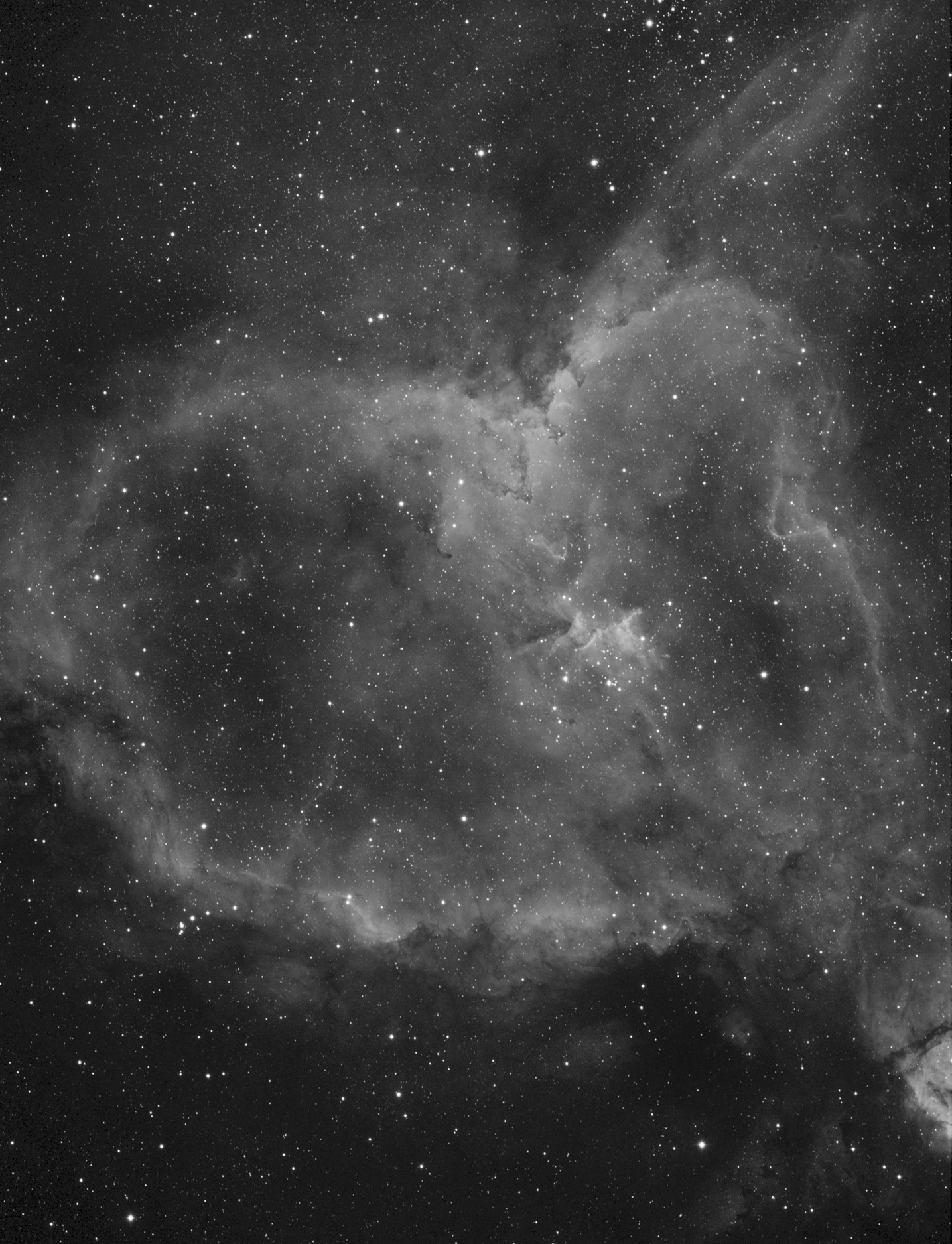

Postez inca cateva imagini facute toamna asta tot Ha, in pregatirea unei imagini color careia sa-i dedic mult timp de achizitie. Expunerile sunt intre 30 min si 3 ore...
 Marime fisier:  681.74 kb
 Vizualizat:  de 6714 ori
 Marime fisier:  612.66 kb
 Vizualizat:  de 6712 ori
 Marime fisier:  970.57 kb
 Marime fisier:  660.36 kb
 Vizualizat:  de 6709 ori
